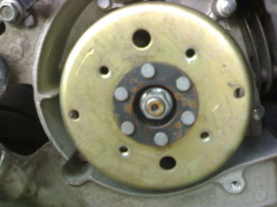

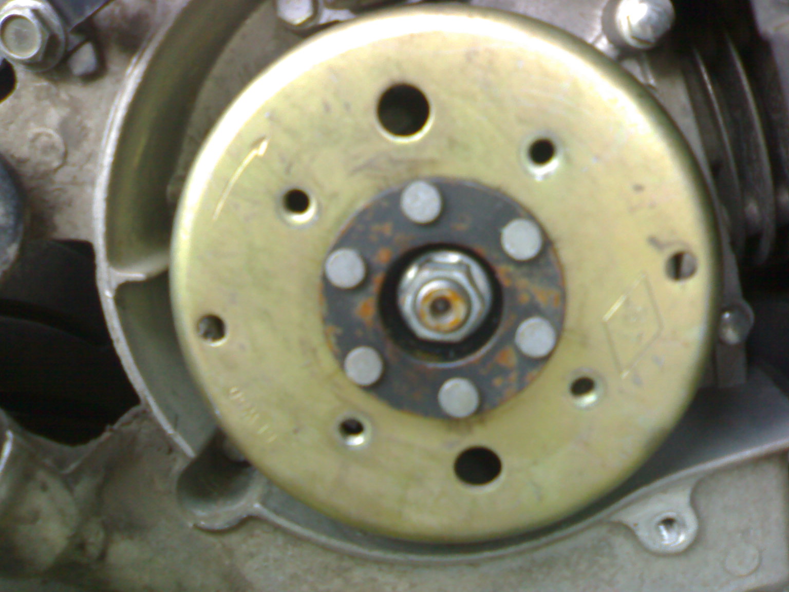

Скутер: 50, 139qmb
Тут риски
27062009045.jpg [ 232.06 KiB | Просмотров: 3965 ]

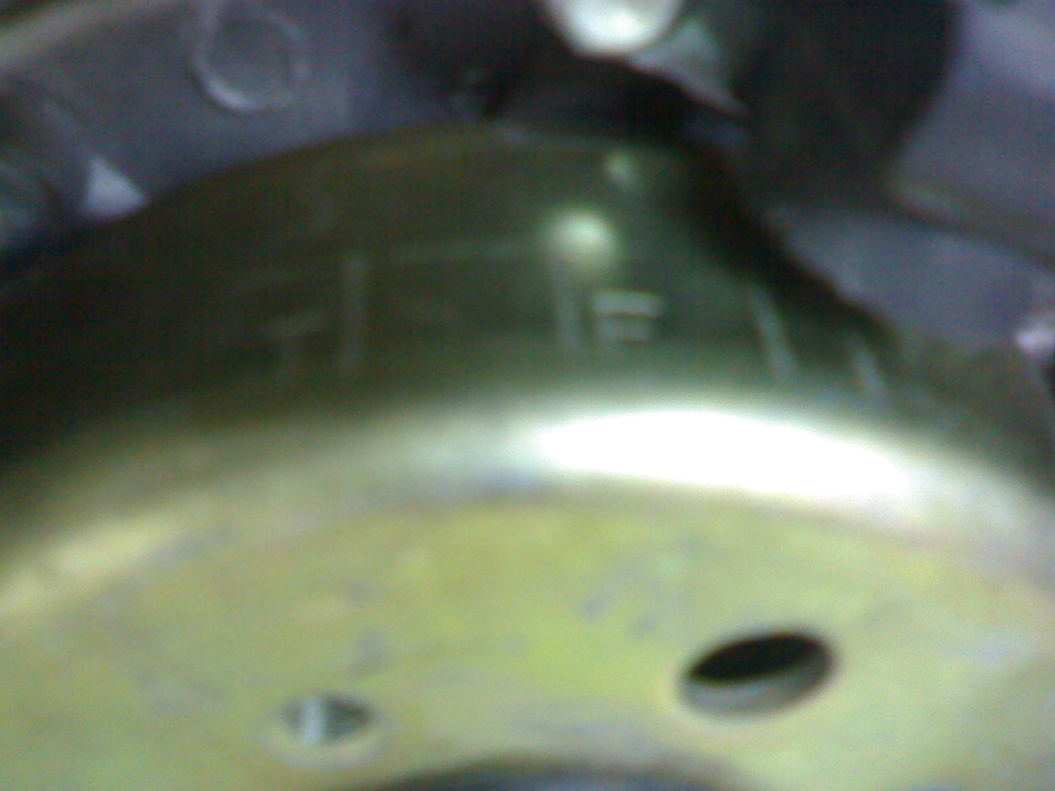

Скутер: 50, 139qmb
И где их тут выставлять
27062009046.jpg [ 218.89 KiB | Просмотров: 3965 ]
 Заголовок сообщения: Re: скутер не заводится с электростартера, с ноги легко!!!!
СообщениеДобавлено: 27 Jun 2009, 12:22
Сообщений: 926
Откуда: УрФО
Скутер: Honling QT9, 150сс
На нижнем фото слева выступ напротив колокола - это метка. Кстати у кожуха охлаждения в этом месте резиновая пробка, достав которую как раз можно смотреть на метку. Это сделано, чтобы пластик не снимать.

Так я не понял что означают риски
СообщениеДобавлено: 27 Jun 2009, 22:53
F - момент зажигания.
Т - ВМТ.
