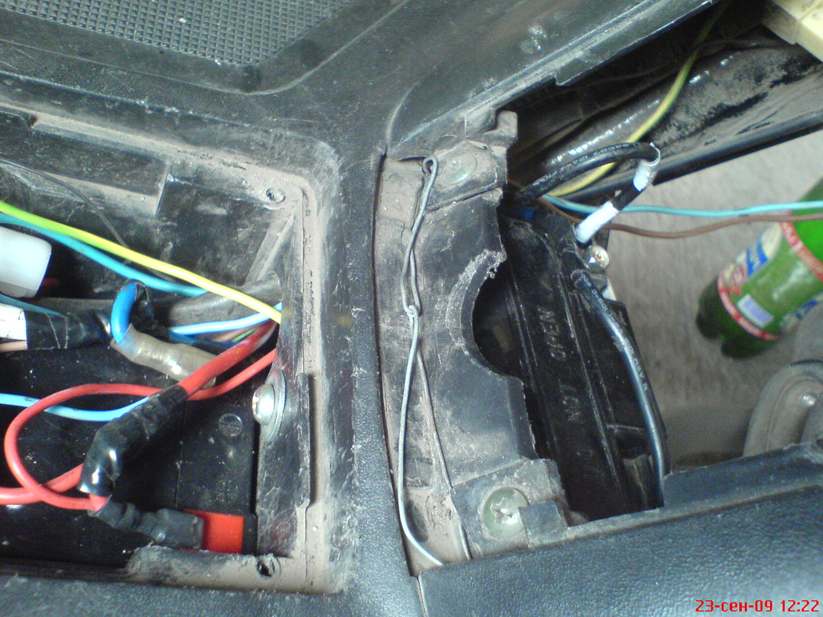

RRR писал(а):
VVV писал(а):
способ подзарядки АКБ микротоками (особенно этот способ эффективен при долговременном хранении техники).
Будете смеяться, но в армии именно так и хранят АКБ, не снятые с техники - чтобы можно было быстро выехать из боксов в случае чего.
Топикстартеру: твоя ситуация не нова. Это у аккумулятора не хватает мощности. Подзаряди, как тут уже советовали до полной ёмкости.
Я заметил, что даже гелевые УПСовские батареи набирают полную емкость после нескольких циклов Заряд-Разряд. Ну и нужно проверить способность реле заряжать акумулятор на скутере.
Я как-то решил поменять родную батарею на УПСовую. Купил новую. Зарядил. Поставил. Та же проблема, что и у тебя. Правда, крутила она немного лучше старой, но все равно не достаточно резво. Почитал на форуме, что гелевые батареи выдают недостаточный ток. А я-то брал 4-амперную. Купил новую стандартную сухозаряженую батарею. Зарядил, установил - та же история. Плюнул на все. Начал поутрам и после долгой стоянки заводить киком - на теплую стартовал нормально. А недавно попробовал - обе бетереи запускают двигатель. Разве что после ночи, которые сейчас уже прохладные, гелевая не пускает с первого раза.
Всё верно - стартеру банально не хватает ёмкости штатной батареи. Я накинул к гелевой стартерной АКБ Мюратти, гелевую от УПСа, и стартер маслает как надо и со светом полный ажур (бывало ксенон вырубался). Вот как это выглядит, устанавливать доп.батарею в унитаз не стал, нашлось место получше, на траверзе рамы.
