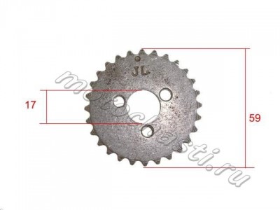

VVV
Возможно вы имели в виду эту здездочку
zvz71.jpg [ 25.57 KiB | Просмотров: 4220 ]
 Заголовок сообщения: Re: Шестерня грм
СообщениеДобавлено: 10 Nov 2009, 13:14
Похожа на эту , только у нашей одно большое отверстие вверху и два маленьких сбоку. А другого фото нет!? ( и чтобы внутреннею посадочную обойму видно было?)

VVV
Это 139fmb.
СообщениеДобавлено: 10 Nov 2009, 19:25
Так у аффтора LF50QT15 , а у него 1Р39QMB.
СообщениеДобавлено: 10 Nov 2009, 22:08
Я имел в виду, что съемная звездочка распредвала стоит на 139fmb.
