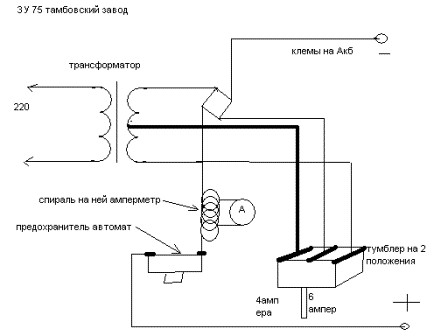

принципиальная зу 75.jpg [ 21.16 KiB | Просмотров: 6431 ]
Возможно эта, нашел на одном из форумов.

в этой может быть только: обрыв одного диода (выпаять один контакт у всех и прозвонить, в одну сторону звонится в другую нет), межвитковое замыкание первичной обмотки (выкидывай), или плохой пригоревший контакт в соединениях.
ПС при обрыве диода напряжение и ток снизятся, особенно ток.
ПС эта схема работает так: без АКБ показывает большое напряжение примерно 14,6 в, с разряженым АКБ напряжение маленькое от 10в и большой ток заряда, с заряженной АКБ напряжение большое 13,5-14,6 в и ток 0. Это не автоматическое, а простое со ступенчатым регулятором.
В автоматическом есть еще схема и реле, по достижению заряда напряжение на АКБ становится 13,5- 14,5 в схема срабатывает и отключает трансформатор от сети.
Есть еще самоделка со стабилизацией тока заряда: сама зарядка на большее напряжение 18-24 в и в разрыве провода на АКБ стоит подобраная по мощности лампочка, эта зарядка дает всегда постаянный ток заряда, когда лампочка горит тускло заряд идет (АКБ берет), когда ярко АКБ заряжен.

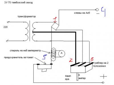

надо померить переменное напяжение (поставить тестер на измерение ПЕРЕМЕННОГО напряжения) между точками 1и2 затем 1и3.
затем померить постоянное напряжение в точках 4и5 (поставить тестер на измерение ПОСТОЯННОГО напряжения). тоесть один щуп тестера на точку 4 а другим щупом коснуться с двух сторон амперметра и с двух сторон предохранителя (по очереди конечно). и убедиться что напряжение по всей цепи одинаковое.
результаты замеров выкладывайте здесь.

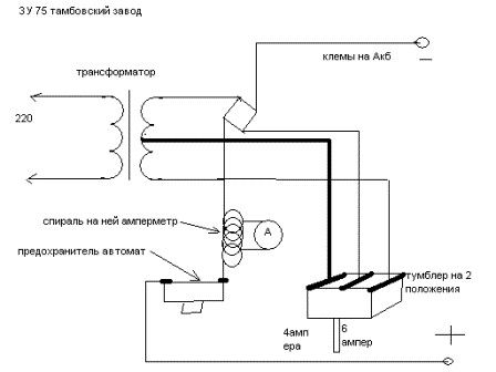

зу 75.jpg [ 13.76 KiB | Просмотров: 6426 ]
Так проверил всё как мне сказали:
Между точками: 1 и 2 -13.0
1 и 3 -11.6
Постоянное напряжение: Между точкой 4 и правой стороны амперметра - 1.72
Между точкой 4 и левой стороны амперметра - 1.72
Между точкой 4 и правой стороны предохранителя - 1.72
Между точкой 4 и левой стороны предохранителя - 1.72
Что дальше?

ну если после диодов 1.72, то надо диоды еще раз прозвонить. но раньше Вы писали что на выходе 11.5 вольт. тоесть или Вы сейчас неправильно замерили или на выходе (проводах с зажимами) сейчас должно быть не более 1.72 вольта .
еще замерьте постоянное напряжение между точками 1 и проводом находящимся между точками 1и2 (тоесть средний контакт переключателя) может в нем и проблемма. если на среднем контакте меньше 11.6 значит точно переключатель. его можно просто звонком (пищалкой в тестере ) прозвонить.

Вот сижу и мерю: При положении тумблера 4А - показывает на проводах с клемами - 10.72 вольта; при положении тумблера 6А показывает -12.12 вольт. Между точкой 1 и среднем контакте переключателя показания: тумблер в положении 4А- 11.8 вольт; при положении тумблера в положении 6А-13.3 вольт. Снова перемеряю точки которые вы мне сказали. При положении тумблера в положении 4А: между точкой 1и2 -11.9 вольта; между точкой 1и3-13.4 вольта; При положении тумблера в положении 6А: между точкой 1и2- 12.0 вольт; между точкой 1и3-13.4 вольт. (Мерил мультиметром -переменнка)

Оставьте в покое переключатель, точки 1-3 не менее 15-16V на холостом ходу,т.е., без нагрузки.

очень правильно написано. напряжение мало конечно.
я бы посоветовал отпаять точку 1 и померить переменое напряжение чисто на выходе трансформатора.

сложно сказать сколько должно быть но не менее 15 вольт.
если не трудно попрбуйте подключить к зарядному устройству какую нибудь нагрузку типа автомагнитоллы и померийте выходное напряжение. если напяжение упадет, то надо под нагрузкой померить все теже напряжения внутри прибора. если напряжение не упадет остается только сам трансформатор (только чтото не вериться).
