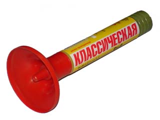

лучше купить ABRO в банке,там с одной стороны средней зернистости,а с другой стороны-мелкой :)
 Заголовок сообщения: Re: стук после установки коленвала Nice Rich и ЦПГ 150сс
СообщениеДобавлено: 06 Jan 2010, 18:13
Сообщений: 294
Откуда: Жуковский (50)
Стаж: 3 года,13500 км.
Я такую использую *THUMBS UP*
