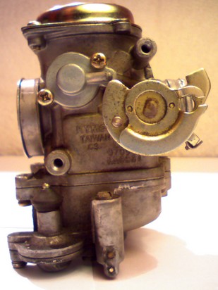

Вложение 01.jpg больше недоступно.
karburator039.jpg [ 32.24 KiB | Просмотров: 2787 ]
karburator075.jpg [ 28.14 KiB | Просмотров: 2787 ]

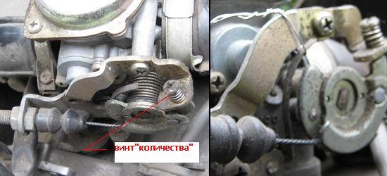

-jet- ,первая картинка,на какой карбюратор твой похож????С лева CVK,с права обычный.
И как видишь,трос газа приходит в разные места.
