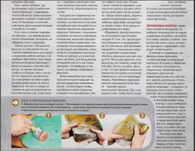

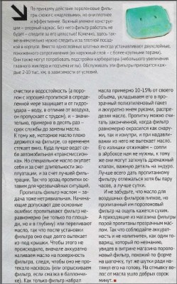

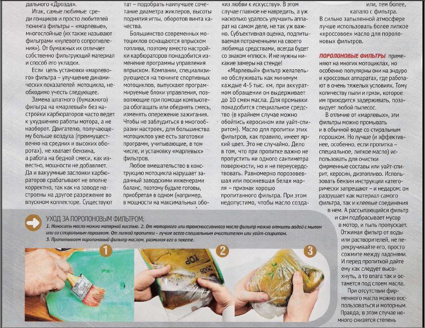

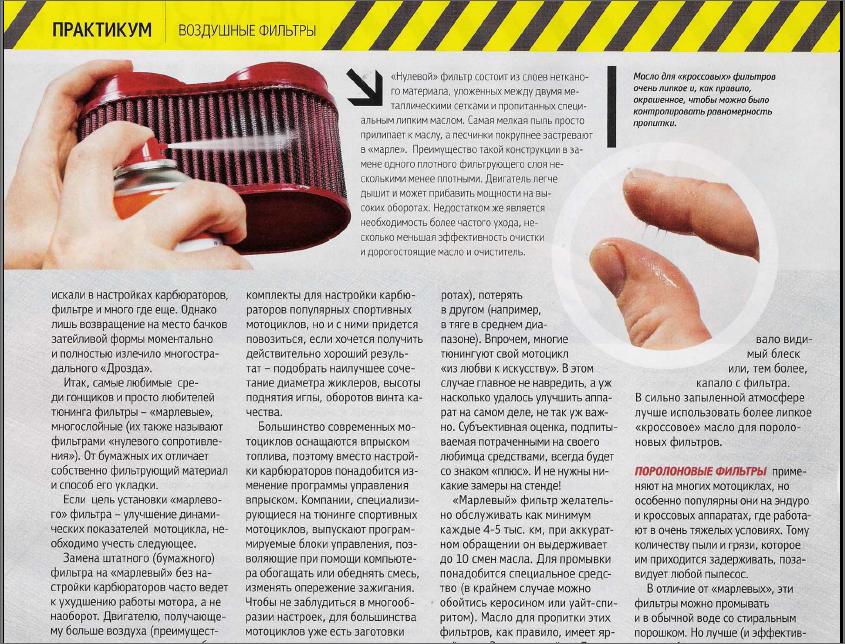

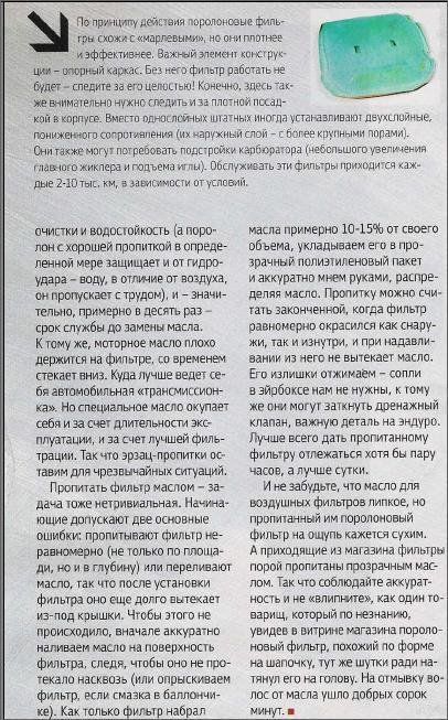

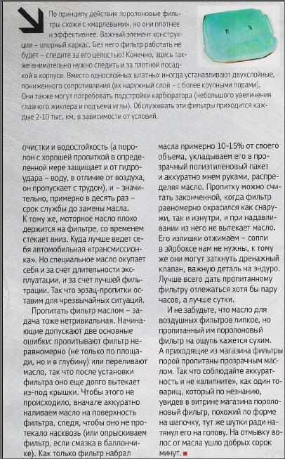

почитайте очень толковую статью в ней как раз подробно расписано как пропитывать воздушные фильтры и чем
4 ч.jpeg [ 153.2 KiB | Просмотров: 8450 ]
5 ч.jpeg [ 168.74 KiB | Просмотров: 8450 ]
6 ч.jpeg [ 90.14 KiB | Просмотров: 8450 ]

Всегда интересовал вопрос по поводу пропитанных фильтров, ведь такой фильтр хуже всасывает воздух, соответственно меньше воздуха попадает в камеру сгорания, а если еще и двигатель из 50 в 90 кубов, не будет он задыхаться ?
Лично я 3 года откатался на сухом фильтре,переодически стирал его,никаких проблем не было , и не беспокоился что пыли насосет в поршень

От пропитки с пропорцией 1/10 особо пропускная способность не изменится ,только для 82-86сс перед этим надо значительно увеличить пропускную способность всего воздушного тракта перед фильтром или поставить весь фильтр от 100 -150сс или нулевик,ну апотом можно пропитывать .Но если с 50сс в 86сс и стоковый фильтр то пропитка способна понизить мощность и по этой причине многие от нее отказываются и поэтому этот вопрос постоянно муссируется.
