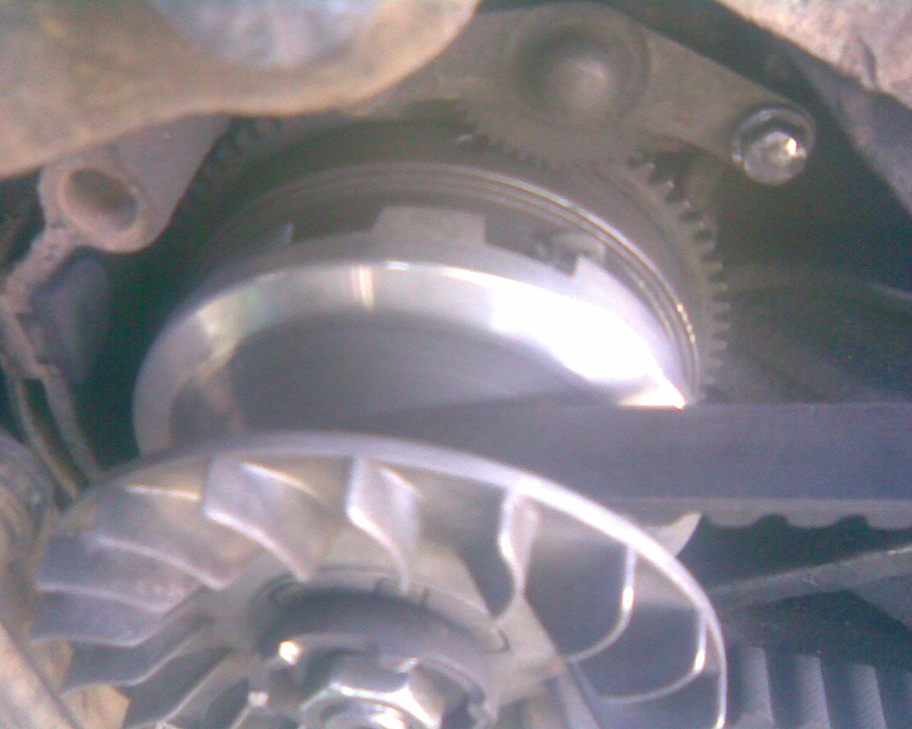

не смефно!!! я не знаю как у других моделей, а у этой так и было! при постоянной скорости, ремень находится на одном радиусе, из-за того что ремень дубовый, он буквально пропиливает желобок, и это замечено не на одном U49QT-2!!!

Бывает такое из за дубового ремня, 45 и усе, дальше только по трассе и то с трудом, Ремень был из скутермага поверлинк 18,1х788х30, ну совсем не едет, а до 45 вроде туговато но ниче ехать можно. Может кстати на этом желобке он и тормозит.

В стоке ремень не доходит до внешнего радиуса 8-10 мм, с каким газом не езди всеравно будет канава и она есть на всех 2т стелсах, а грубый ремень даже выскочить из нее не может.
У меня тоже 2т.... и точно так же СТОК ремень никак не выходил на МАХ радиус примерно на 10мм..... (несмотря на 70сс поршневую!)
Вчера поставил новый ремень (он толще СТОКА) и теперь Ремень выходит на МАХ радиус, и скорость возрасла на 15-17км/ч
