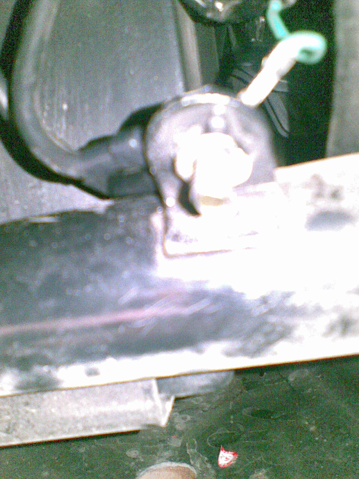

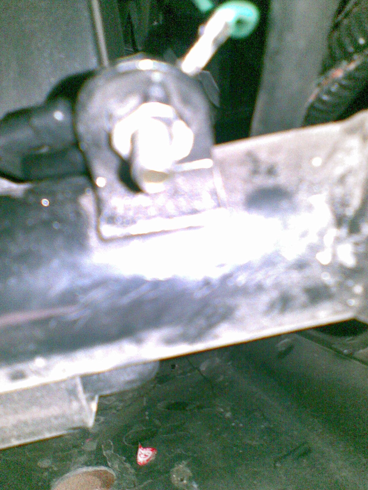

Это она и есть только на некоторых она крепится на движек и на раму а у других на движек с него идет к аккумулятору и под полом разветвляется одн на акому вторая на раму ты просто можеш не увидеть этого соеденения.

Вот так выглядит крепление провода (вернее их там 3 шт.) на моем скутере. Сорри, за плохое качество, подлезть трудно...

Суть в том, что двигатель соединяется с рамой, как правило, через сайлент-блоки, а они - резиновые. Поэтому изготовитель кидает один конец провода на движок, второй - на раму. Возьми любой нормальный медный провод и сам попробуй прикрепить один конец (к примеру на болт, крепящий кожух генератора к двигателю или к головке двигателя, второй конец провода прикрепи к раме (только чтобы зачищено от краски было)). И проверь, есть искра или нет.
