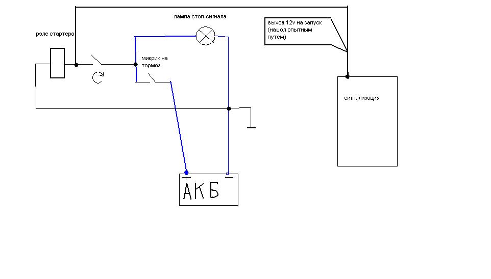

Привет всем, я себе подключал по этой схеме
Безымянный.JPG [ 26.02 KiB | Просмотров: 4398 ]

проверяй провод (цвет не помню) на катором при запуске с брелока появляется +12в на 3-5 сек

djfly
ок, буду искать его.
