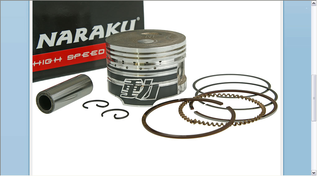

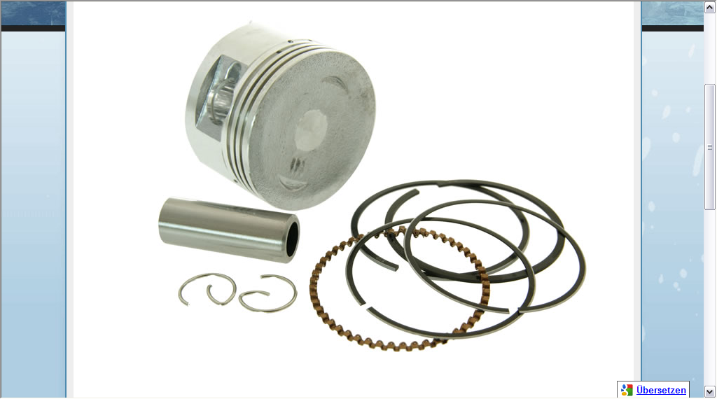

Ещё вопрос по поршню; В верхней части диаметр 46.6 а на юбке размерчик "пляшет",но максимум 46.9мм.
Это нормально?
Может быть вопрос глупый но все таки: Поршень от "NARAKU" пойдёт в китайский цилиндр?
Я ведь почему спрашиваю,на "RACING PLANET" пишут производство товара,так вот где китайский поршень,написано что:"Подходит для китайских поршней"

John JACK писал(а):
Поршень подойдёт к цилиндру если у него совпадает диаметр и высота от пальца до верхнего края. Если поршень влезает в цилиндр без кувалды, но и не шатается, и если поршень не доходит до верха цилиндра на 1 мм
К сожалению я немогу взять в руки и померять,но визуально это выглядит так:
2010-10-17_135121.png [ 283.79 KiB | Просмотров: 3395 ]
2010-10-17_134848.png [ 362.86 KiB | Просмотров: 3395 ]
