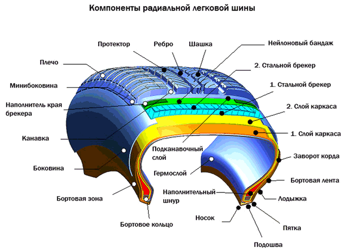

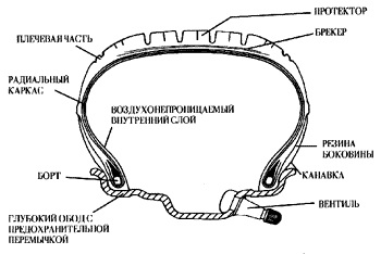

Для меня корд и есть то место покрышки которое прилегает к диску . Я написал свой способ при котором 100 процентный результат не пропускания воздуха между диском и покрышкой .
 Заголовок сообщения: Re: Столкнулся с проблемой герметичности покрышек к ободу.
СообщениеДобавлено: 26 Oct 2010, 00:07
uraxa32
Это не корд, это борт!
tire-constraction.gif [ 49.5 KiB | Просмотров: 5951 ]
10092009134830.jpg [ 22.66 KiB | Просмотров: 5953 ]
СообщениеДобавлено: 26 Oct 2010, 00:17
Сообщений: 3175
Когда корд, прилегает к борту, то в последствиии они глубоко дружат! И очень трудно почти невозможно (без технологий) эту дружбу разорвать :)
