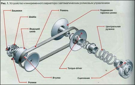

Разбери всё сцепление(надо две гайки открутить,одна колокол и весь узел держит вторая пружину с платой,её окурато откручивай чтобы пружина не отстрелила)продуй смаж торкдрайвер вд40 во внутырь немного солидола собирай(тырса с ремня летит и засоряет торк и пыль)

итого: на вид всё отлично, все детали без видимых изъянов, смазки внутри торка навалом, но я ещё туда литолу поднабил на всякий
в варике тоже всё норм, грузы круглые, слайдеры скользят без зацепов, тоже всё намазал смесью литола+графитка
грузы тоже размером не как у всех, 20Х15
ремень целый, размерность правда редкая 828Х20,1 Мицубоши

Может и ремень сидит на втулке и зубцами по ней мылит :) сними крыжку посмотри, если сидид на втулке убери шайбу если есть или укороти втулку.
