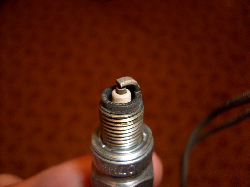

Комментарий к файлу: свеча
S6303277.jpg [ 134.59 KiB | Просмотров: 3655 ]
funix
Подскажи пропорции

dimkachel писал(а):
GRO
funix
Подскажи пропорции
РС бедная (по фото свечи). 3.5 литра у 150-ки на 100 км пробега, в холодное время-норма. Подними на одно деление стопорное кольцо на игле золотника. Можно попробовать поменять пусковой обогатитель, хотя это вряд ли, но если он даже хоть чуть не запирает вспомогательный канал, то расход увеличивается изрядно, а вот на слух практически не определишь (недозакрытие!)

На фото смесь бедная или свеча горячая, хотя бедная смесь при сгорании дает большую температуру, быстрый нагрев и увеличиный расход. Обогащай подъемом иглы.

По цвету твоей свечи видно что смесь бедная, обычно при этом провал при троганьи, перегрев двигателя и перерасход топлива. Если ты смесь обогатишь поднятием иглы, то будет меньше греться, меньше жрать и лучше заводится , и провалов не будет.
 Заголовок сообщения: Re: Увеличился расход топлива
СообщениеДобавлено: 23 Nov 2010, 18:40
Кроме сказанного , работа мотора на бедной смеси, чревата очень большими неприятностями, особено это связанно с перегревом мотора и возможностью поймать тепловой клин.....
