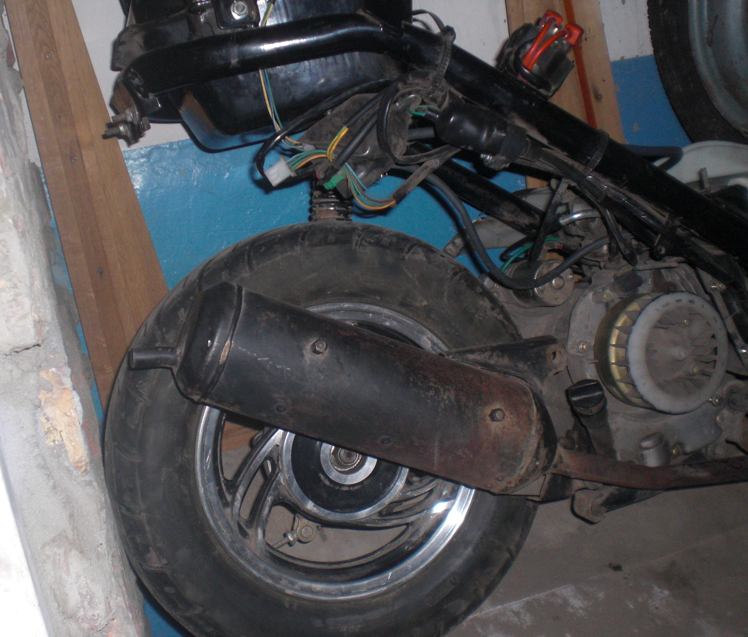

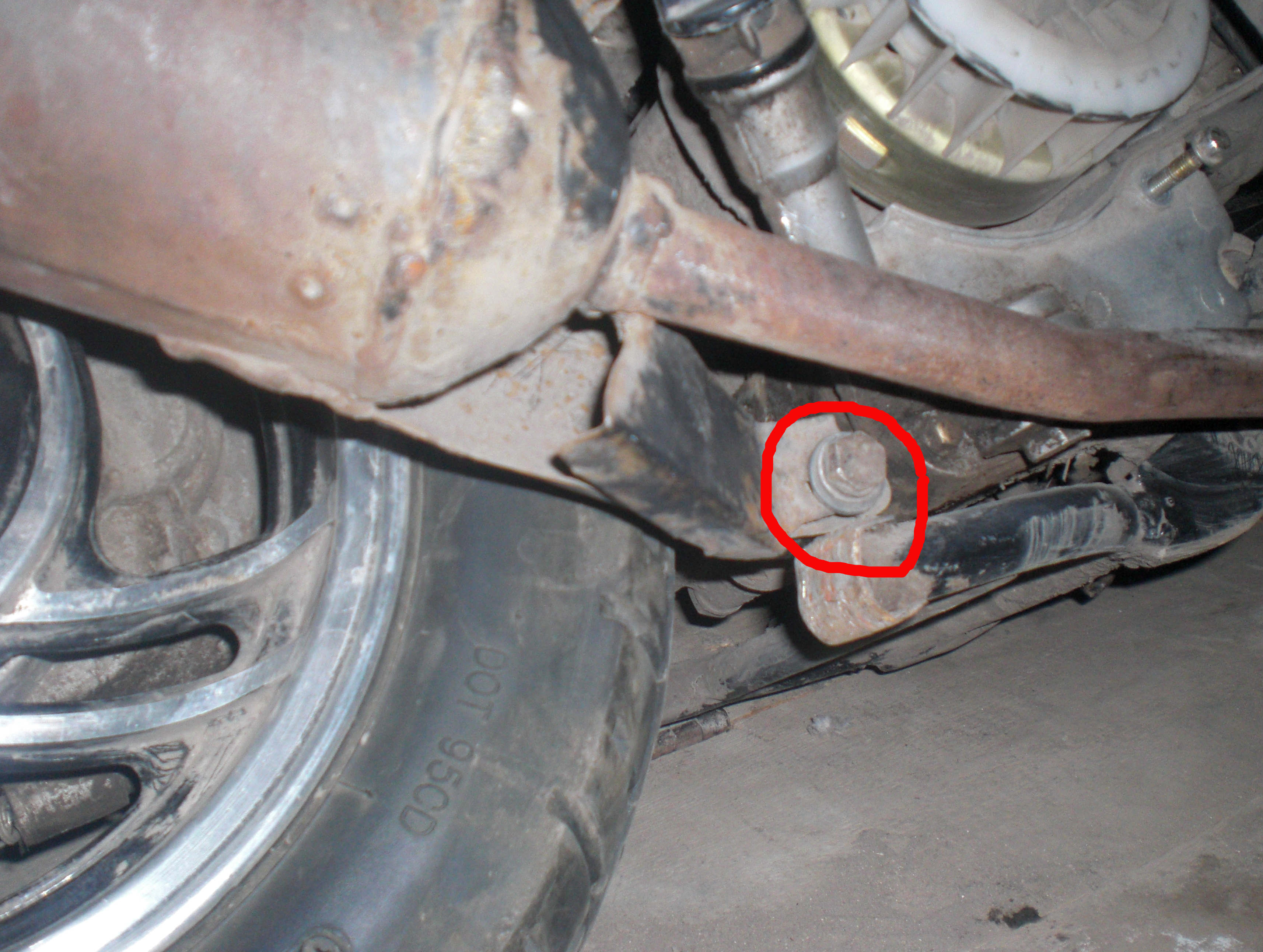

вот фото =_))
CIMG2689.jpg [ 710.56 KiB | Просмотров: 3670 ]
Комментарий к файлу: вот на одном этом болте держаться глушак
CIMG2688.jpg [ 754.09 KiB | Просмотров: 3670 ]
CIMG2684.jpg [ 779.83 KiB | Просмотров: 3670 ]

Нужна целая крыжка,иначе следующим отскочет глушак.(нижнее крепление глушителя)

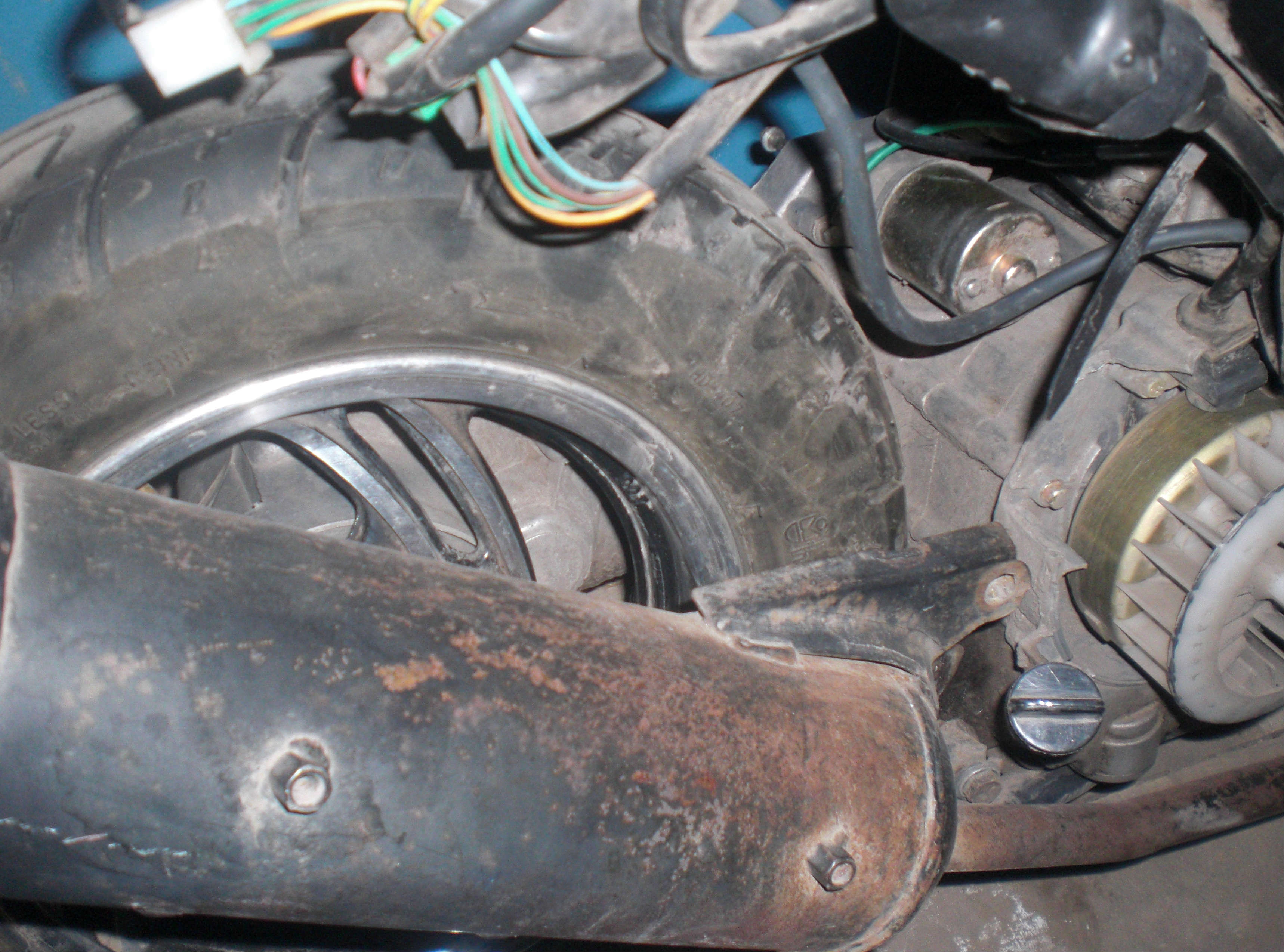

Ха, ситуация точно как у моего знакомого, на первое время мы проволокой прикрутили глушитель за его штатное крепление к отверстию для крепления пластика. А дыру в крышке, тупо замотали изолентой. А после этого подобрали подходящюю металическую полосу, обрезали до необходимых размеров, вымеряли и просверлили дырки где надо, крепление не хуже родного получилось, очень крепко, крепилось там же где и проволокой. А слом в крышке выровняли до прямоугольного, вырезали кусок алюминия чтобы какраз подходил, поехали и аргоном заварили за двушку пива :)
Вот и все, теперь когда падает ниче у него не отрывается :) срабатывает гибкость стальной полосы...

Впринципе если пошивелить мозгом,то там даже без сварки нехилую конструкцию можно придумать.При помощи болтиков и гаечек всё будет крепится(верхнее крепление глушителя),и неплохо будет крепится.

Глушак снять легко:две гайки от головки цилиндра и один болт крепления глушителя к двигателю,четвёртого уже нету.

Ну так я про верхнее крепление глушака и говорю, от штатного крепления глушителя, стальная полоса к уху на раме, над генератором, там пластик крепится. В полосе два отверстия, в них и просунуть болты и закрепить гайками. Крепеж очень надежный получается, и никакой сварки не надо.
А сварка нужна чтобы закрыть выломаную дыру в крышке, можно конечно и на клепальник посадить, или на мелкие болты-гайки но это уже гемор с высверливанием отверстий и подгонке онных на "заплатке" но если по близости нет автомастерской с аргоном, то конечто это выход. Хотя конечно сварка понадежнее будет, покачественнее и эстетически красивее :)

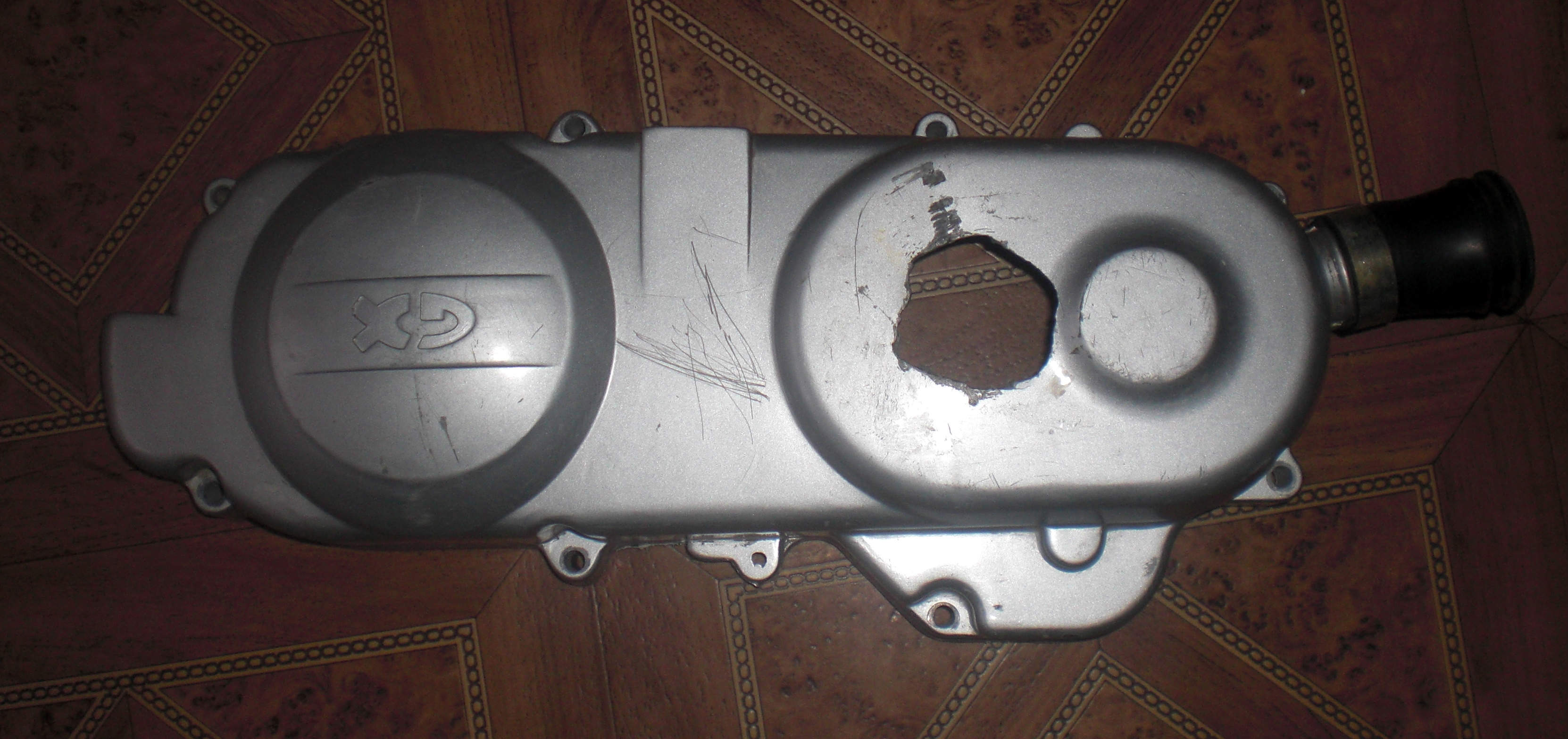

=_))) а вот еще посмотрите что от прежнего хозяина досталось, я уже другую купил
CIMG2ы623.jpg [ 440.88 KiB | Просмотров: 3641 ]
жЭсть, чтож так с техникой нужно делать, чтоб кик с мясом вырвать? на костер предидущего хозяина :012

да блин предыдущим хозяином был 13 летний парниша, который вообще за ним не ухаживал, вот он мне достался недорого, и при всём при этом почему я его взял с такими косяками он реально разгоняется до 70км/ч, ну мы с друганами думали что спидометр врёт, взяли джипс с батиной машины и серьёзно он до 70 разгоняется, в 2ом спокойно 60 едет =_)))

Ребят кароче открутил я глушка, и оказывается что второе крепление на нём самодельное, ну вот и подумал купить эту часть отдельно ну куда масло заливается, ну вот незнаю сколько она у нас в городе стоит и где искать, а тут наткнулся на чувака который продаёт весь двигатель целиком с задним колесом за 2000 тыс, движок 139qmb, может быть взять или лучше новой купить ??
