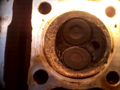

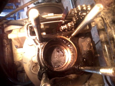

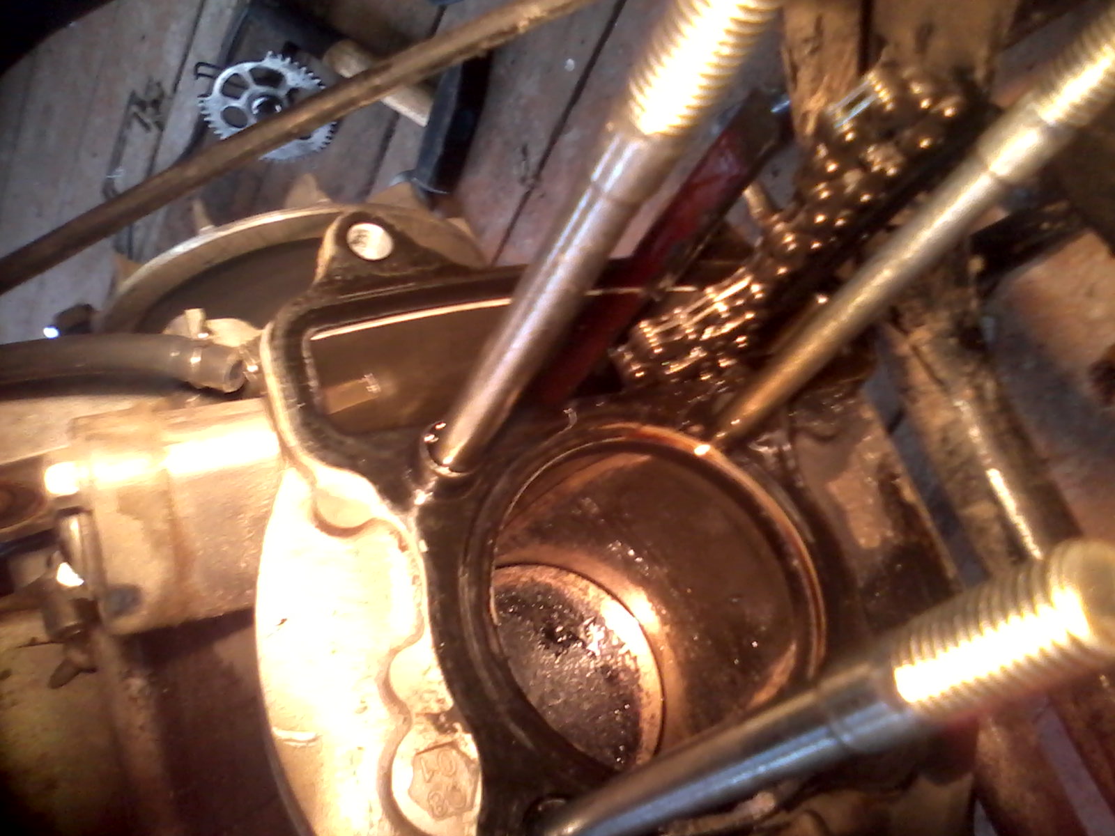

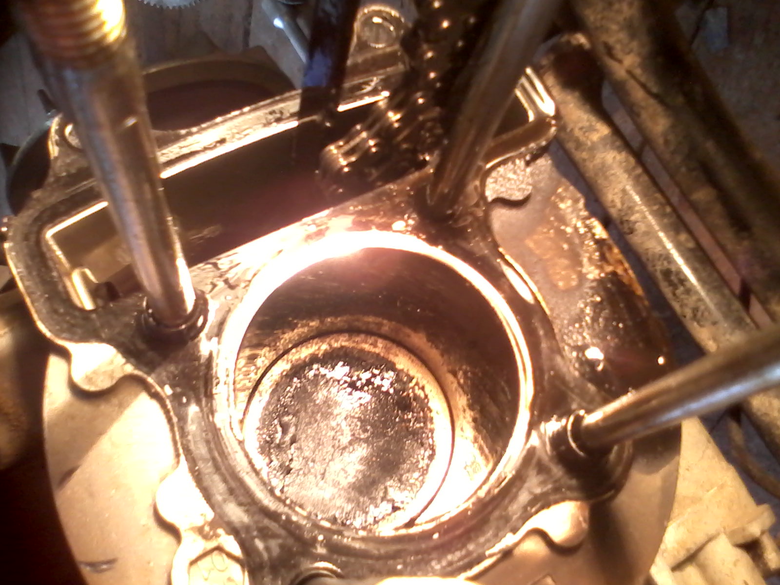

В общем разобрал скутер :)

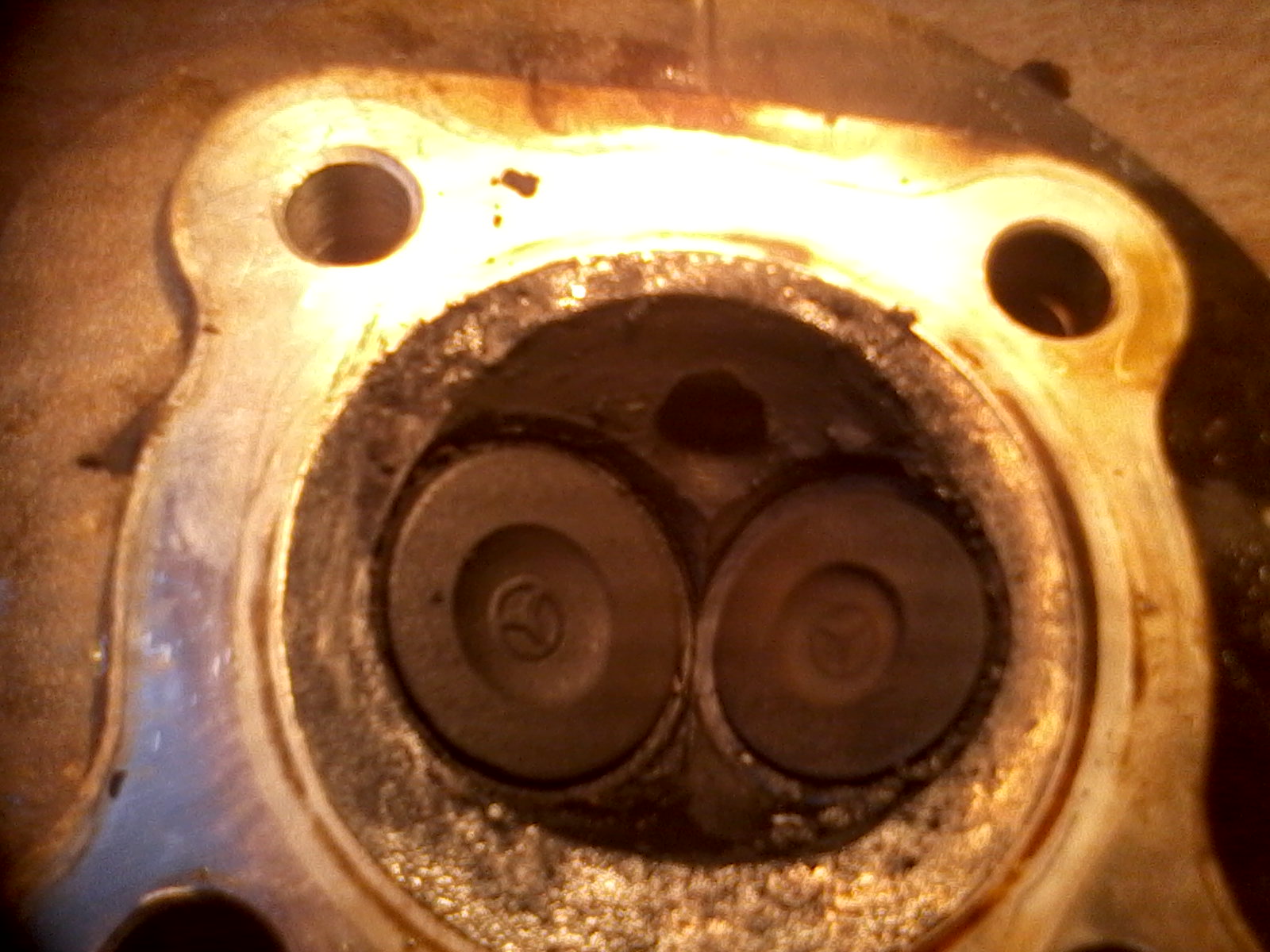

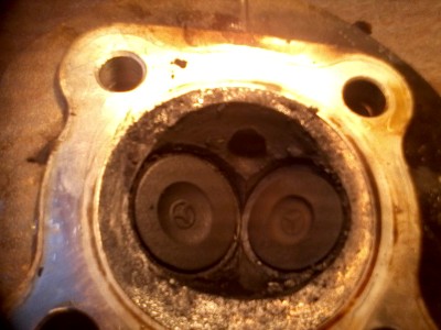

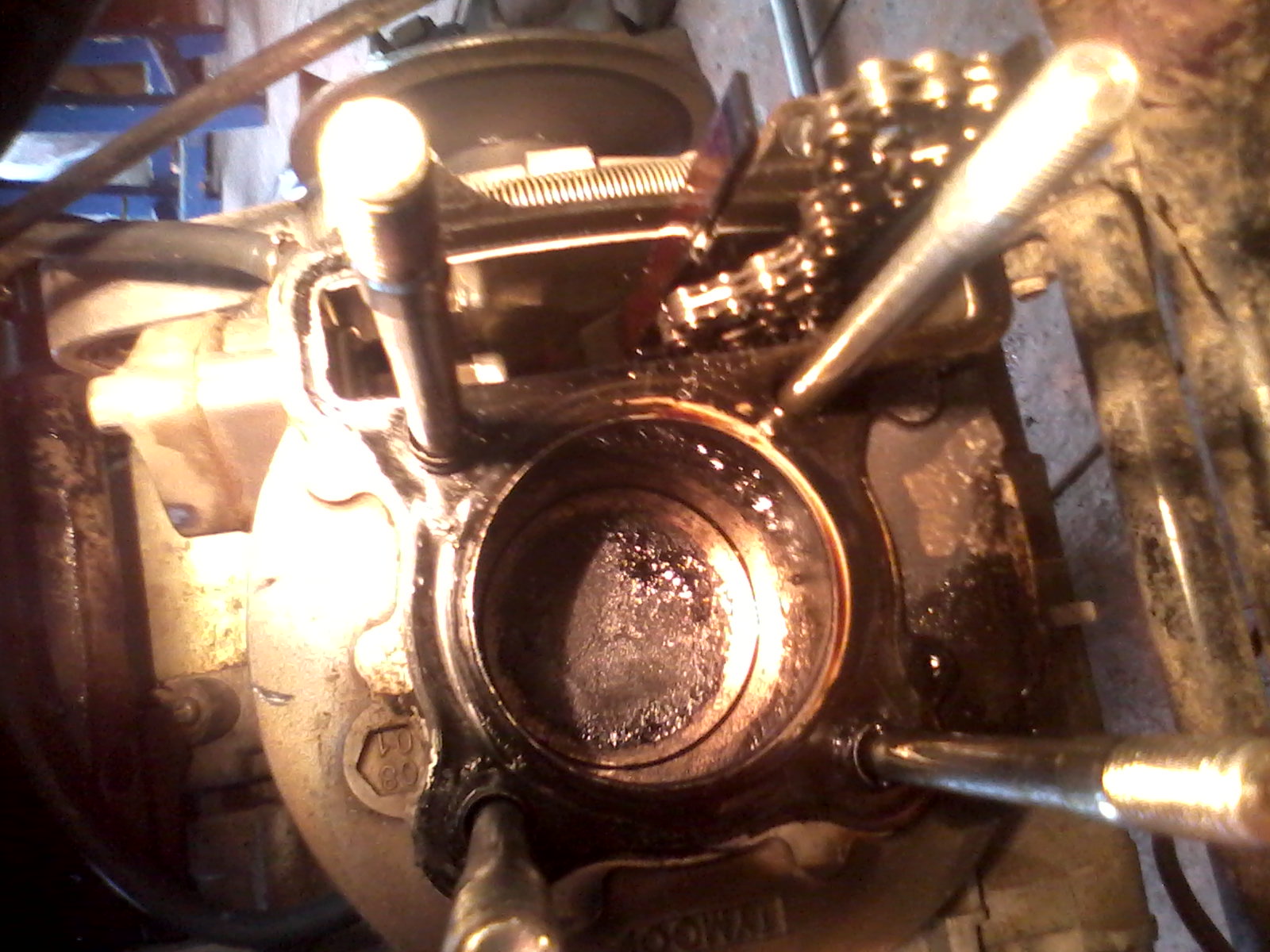

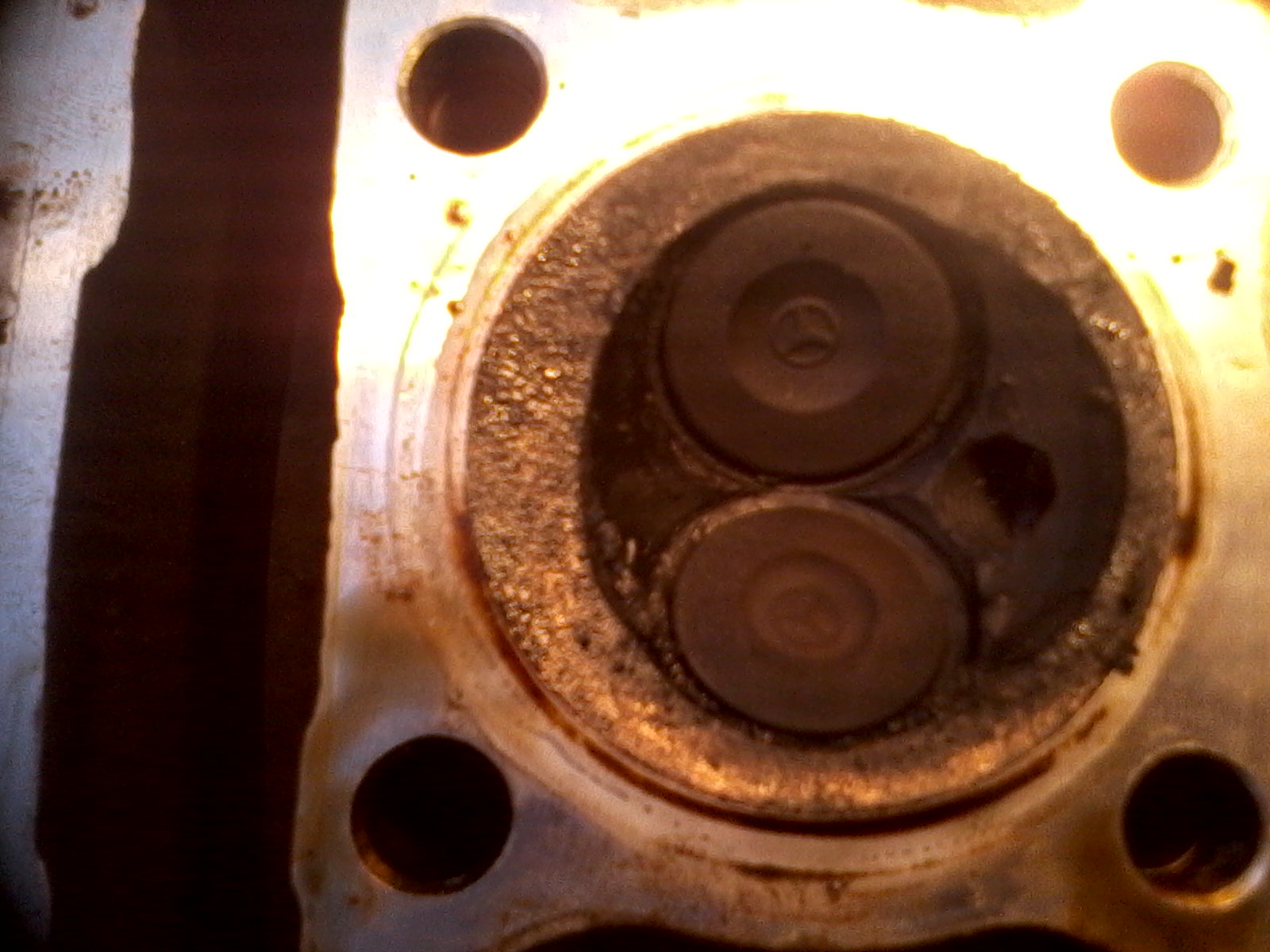

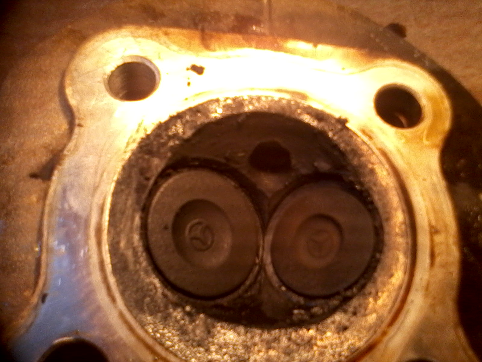

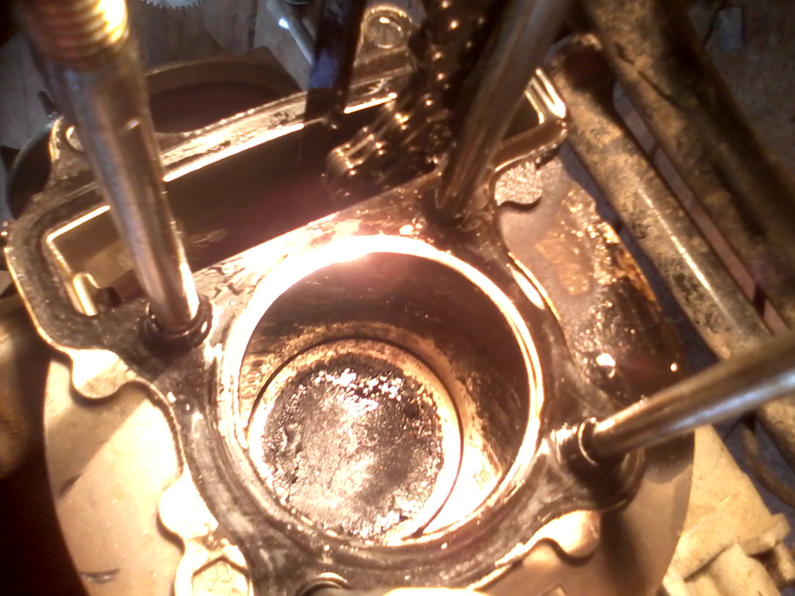

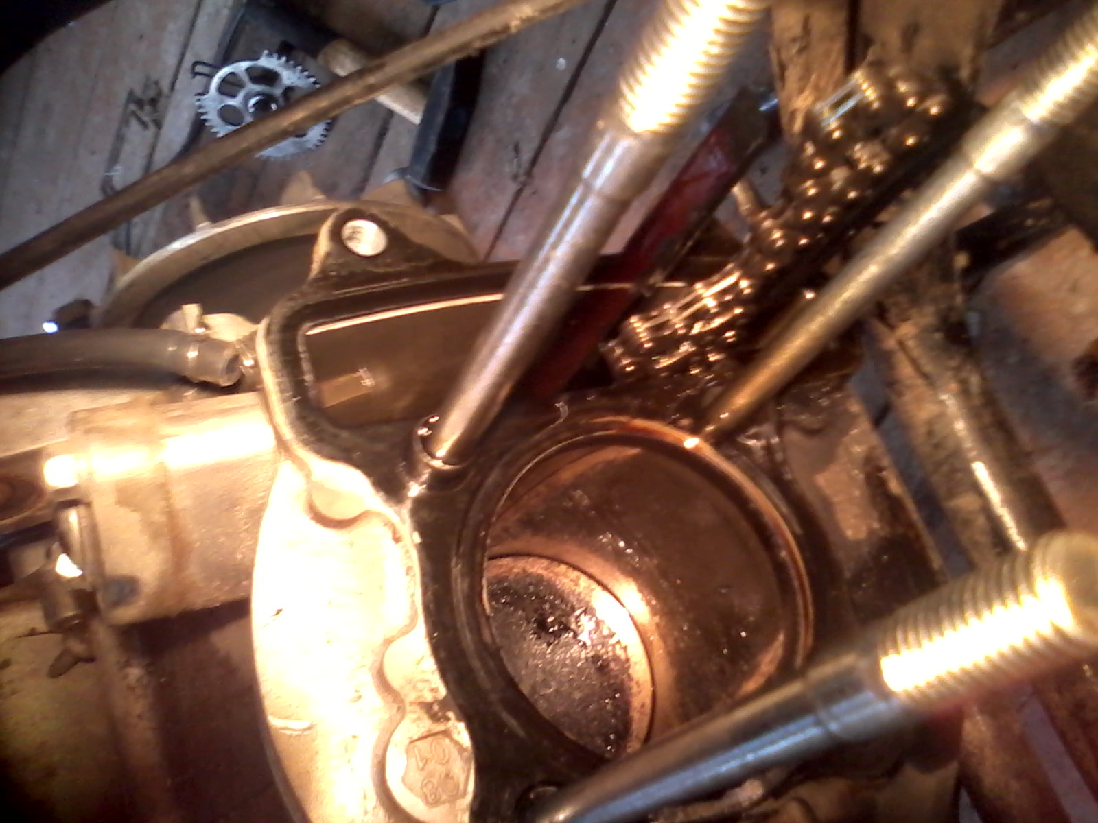

Вопрос к знающим:есть нагар в камере сгорания,на поршне и на клапанах.Это критично?
Теперь уже нет
Потому что сейчас, когда все разобрано, этот нагар можно элементарно удалить ;-)

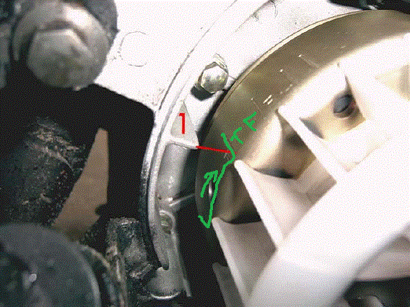

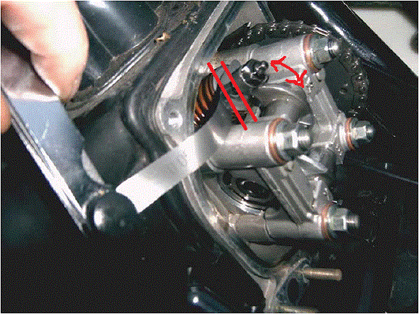

очень помогла ссылка http://www.china-scooter.ru/index.php?o ... &Itemid=55

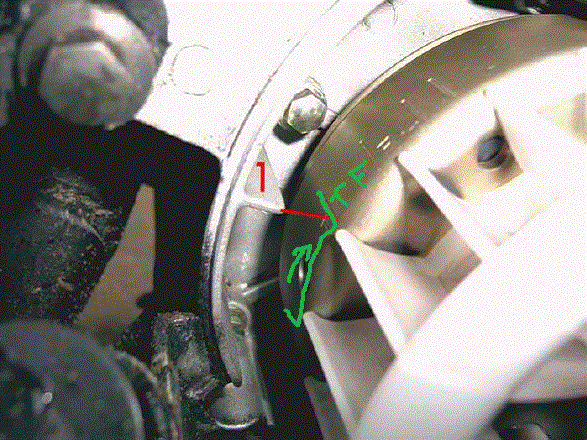

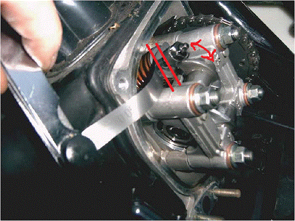

Метки выставил на цепи и на T (ВМТ) Завелся,но появился стук клапанов,как я и не пытался их отрегулировать по этой ссылке..,все равно...
есть небольшое отличие от ссылки и как моем,на фото ответил метки зеленым,завтра поробую сфоткать)) И кстати гуляет кулак,на фото отметил красным,думаю из-за него и стук....
