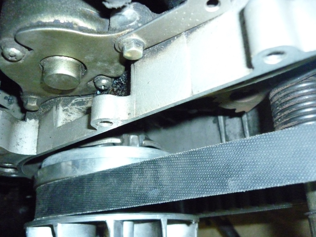

Подскажите, что могло случиться!!! Поменял ремень и больше ничего не делал!!! на подножке обороты работают, а когда решил сесть и поехать, то газ крутишь, а мотик не едет(((((

Снял крышку, грузики съехали(((( Всё таки придётся разбирать вариатор! Мне ответил John JACK. [Менять ремень необходимо с разборкой переднего вариатора. Надо его разобрать, поставить грузики как надо, и пока не затянул гайку - придерживать подвижную щёку вариатора. - ПОЧЕМУ НИГДЕ ТАК ПОНЯТНО НЕ НАПИСАНО!!!!

Довёз мот до шиномонтажа и за секунду всё открутилось, с помощью пневмопистолета!!!! Теперь осталось поменять грузики и лето закончится))))
У меня тоже китаец 150сс. Двигатель 157QMJ. Ремень меняется элементарно,вариатор откручивать не нужно.Сжимаем задний вариатор,чтобы ремень стал на минимальный радиус и снимаем его с переднего вариатора.При этом смотрим чтобы подвижная часть переднего вариатора находилась ближе к двигателю, иначе грузики из своих пазов выпадут,и придётся откручивать вариатор.5 минут и всё готово,самое долгое это снимать ножку кикстартера и крышку трансмиссии.
