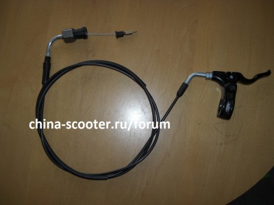

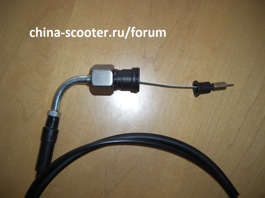

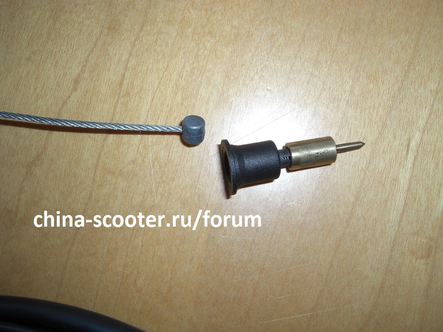

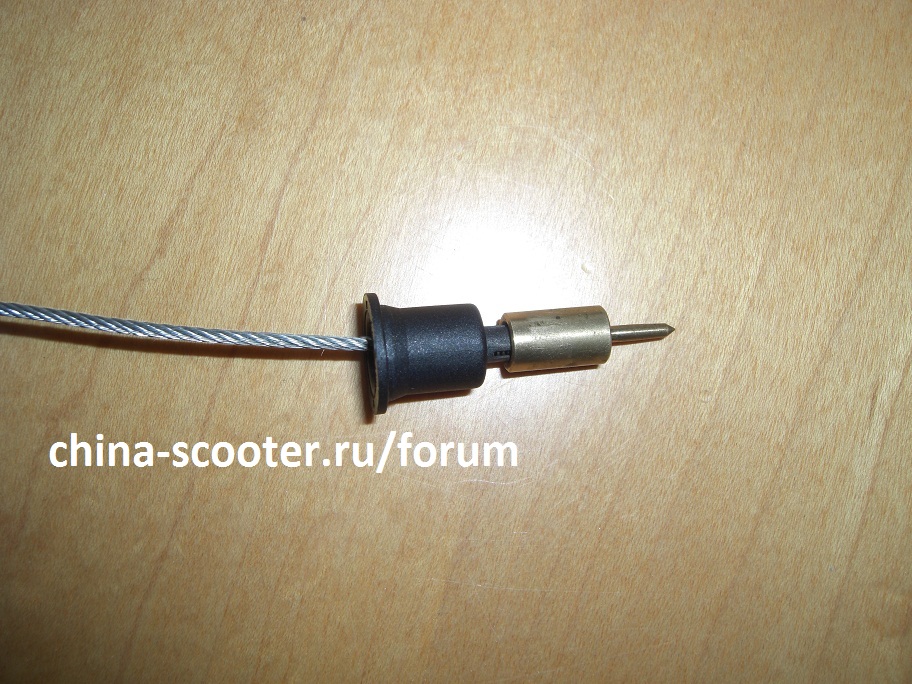

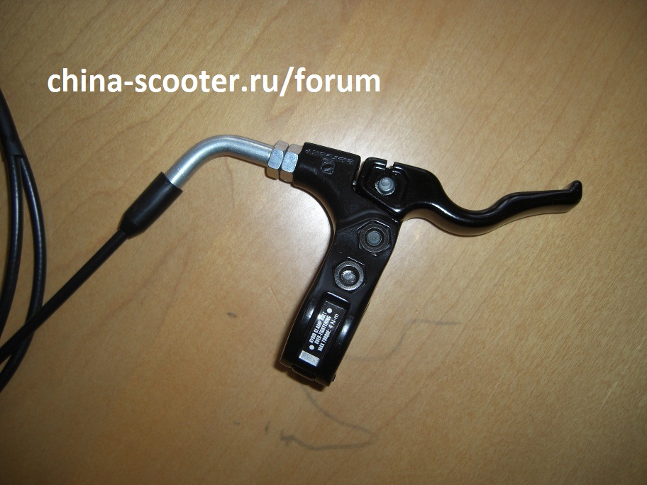

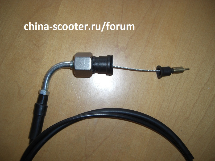

СообщениеДобавлено: 30 Apr 2012, 12:16

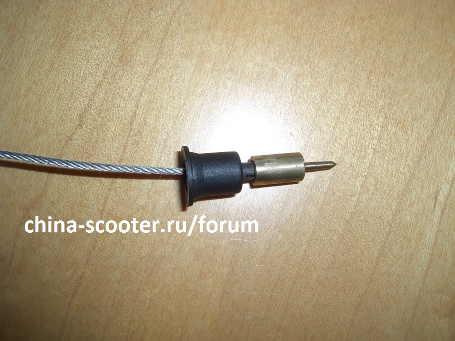

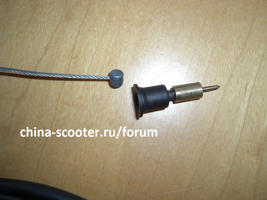

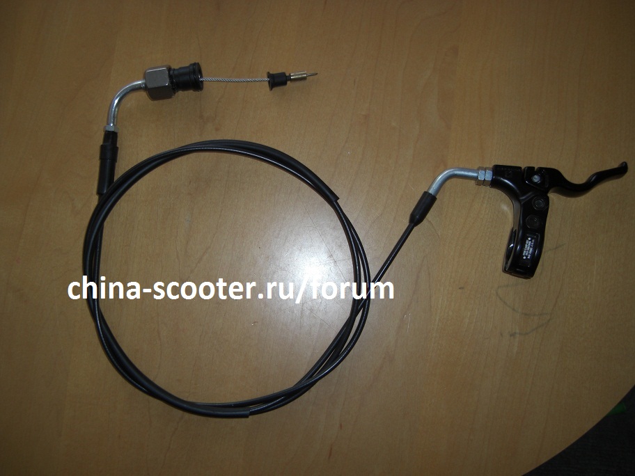

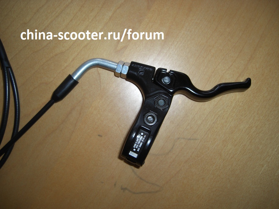

Итоги:
-Ручка тормоза от велика.
-Тросик акселератора.
-Гидравлическая накидная гайка.
-Части обогатителя.
Осталось укоротить и закрепить тросик.
CIMG0008.jpg [ 214.29 KiB | Просмотров: 5992 ]
CIMG0009.jpg [ 204.43 KiB | Просмотров: 5992 ]
CIMG0010.jpg [ 172.02 KiB | Просмотров: 5992 ]
CIMG0011.jpg [ 291.26 KiB | Просмотров: 5992 ]
CIMG0012.jpg [ 280.05 KiB | Просмотров: 5992 ]
Последний раз редактировалось конти 02 Май 2012, 22:29, всего редактировалось 1 раз.
