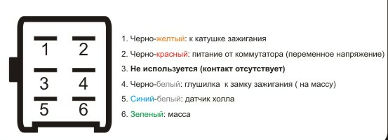

2012-10-27_043934.png [ 48.43 KiB | Просмотров: 8395 ]
vlad-k писал(а):
xthysi писал(а):
Но у меня родной 5-контактный разъём с зелёной фишкой и маркировка его 11001А.
Может поможет. Подходящего 5-контактного нет же под рукой. Хорошо бы увидеть какого цвета какие провода к каким гнездам разъема подходят, да прозвонить их по возможности
Провода прозванивались, замерялось напряжение всё в норме.Фишка разъёма во вкладке.

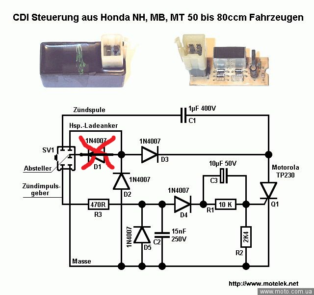

схема к похожему - http://www.moto.com.ua/gallery.php?id=1 ... rum&page=1

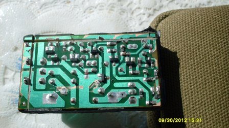

SDC10643.jpg [ 71.84 KiB | Просмотров: 8370 ]
AVK-73 писал(а):
AVK-73 Здравствуй.Когда делал замеры увидел,что между 4 и 6 контактом короткое.Попалась в инете эта сх.,увидел,что деталей минимум такую собрать максимум полчаса. Чтобы удостоверится отпилил заднюю крышку ком.(компауд качественный,посадил 2 полотна) и вот,что увидел. 4 и 6 контакт закорочены в схеме на плате.Это плата ком.,11001А
Спасибо Вам всем за участие.

у тебя коммутатор с изменяемым УОЗ а схема с фиксированным,
ничего страшного 4-й это вывод на глушилку, может и так быть, у тебя так-(почти)2-й и 4-й
