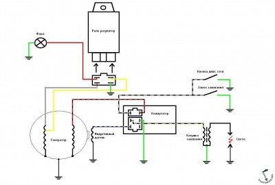

на те схема попробуй по этой схеме собирать
Комментарий к файлу: схема
