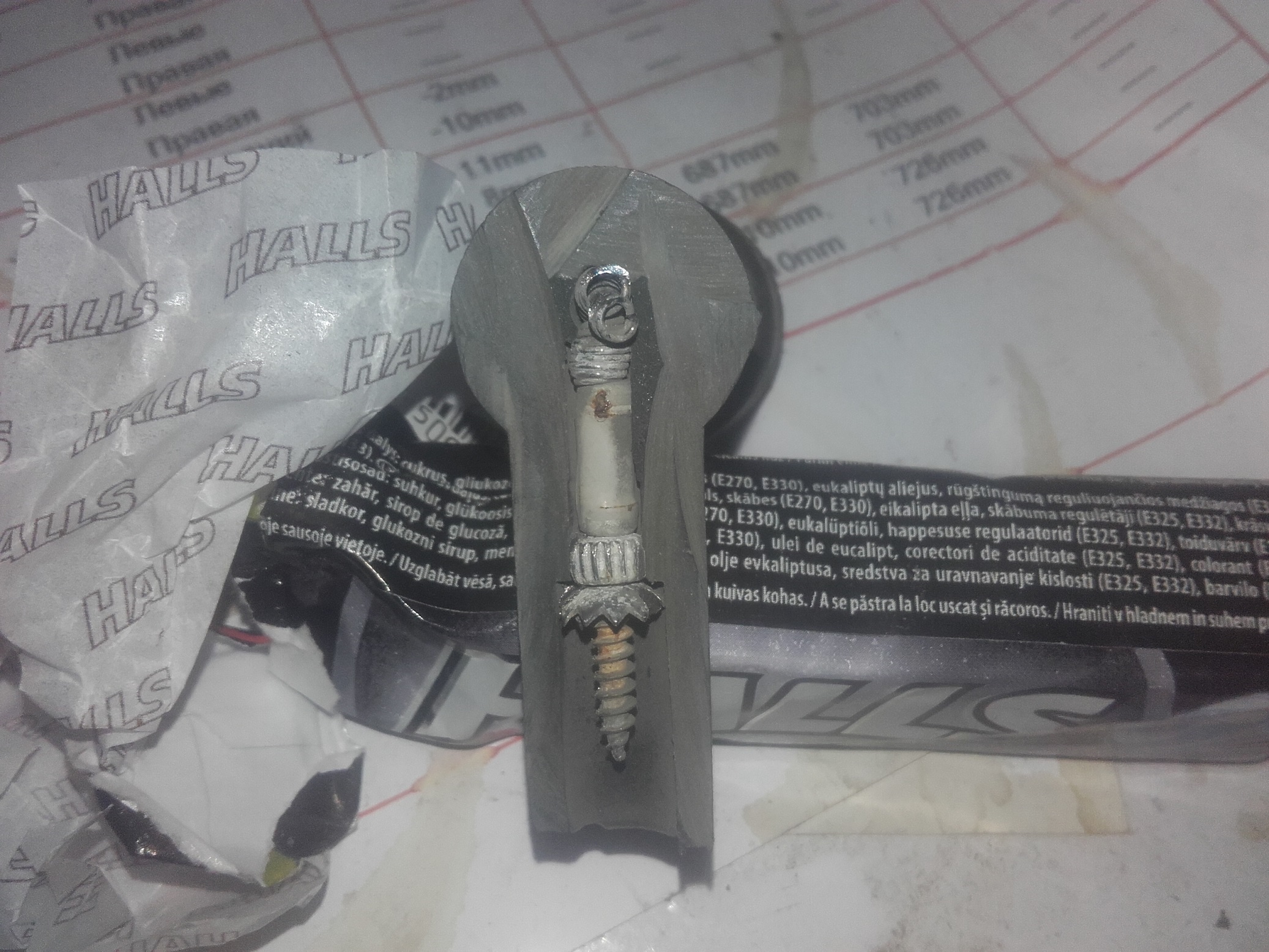

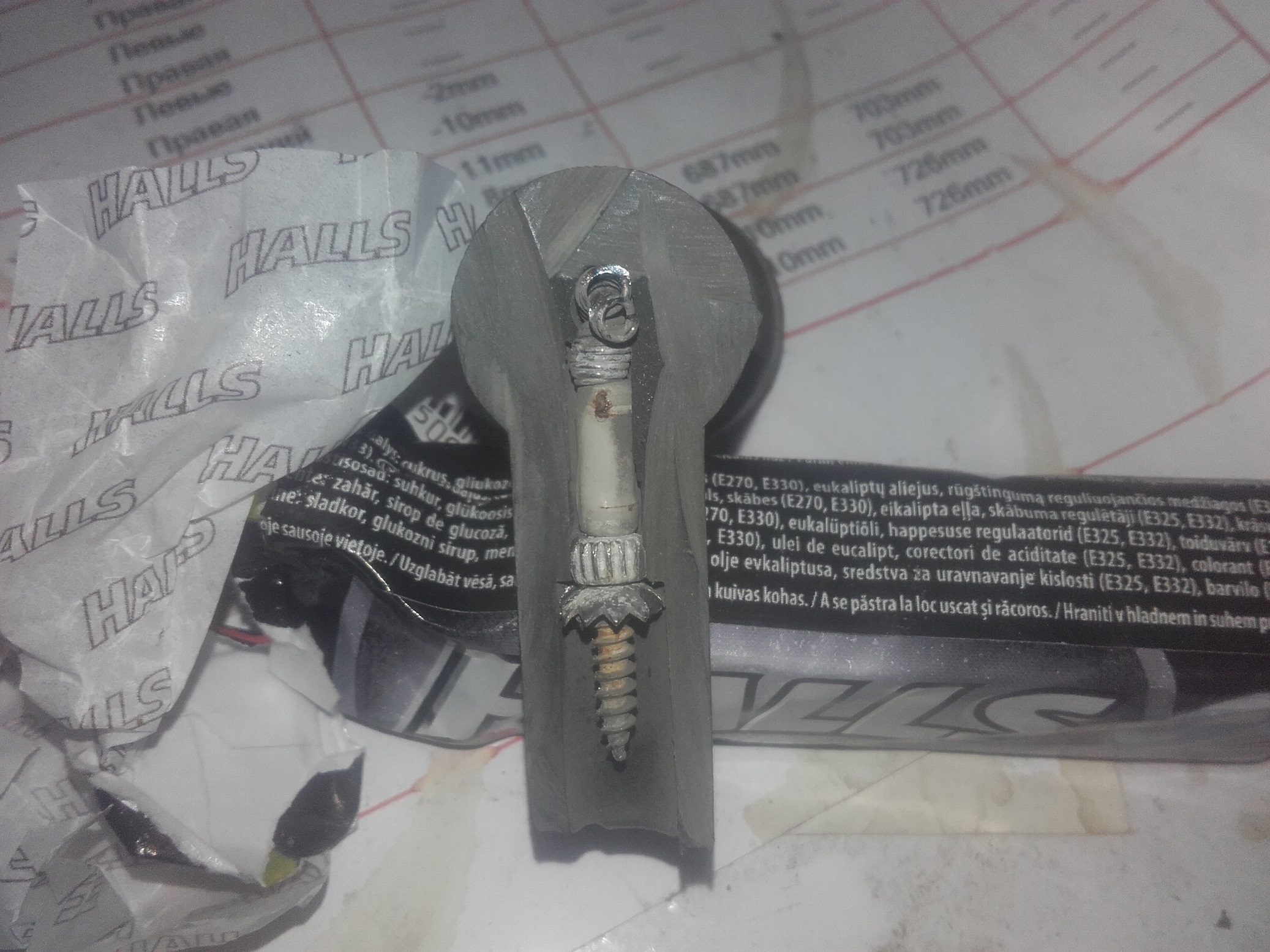

А еще в этой детальке тестер показывал обрыв, но работал же как то.

Это свечной колпачек, в нем бывает стоит резистор на 5-10кОм, который иногда рассыпается.
Можно резистор заменить просто удлиненной пружиной, но в таком случае нужно использовать свечи с индексом R, а если сопротивление есть то нужно без него.
Да после выковыривания резистор имел 5 ком, надеюсь в новом колпачке его не будет, да и в свече он нафиг не нужен )

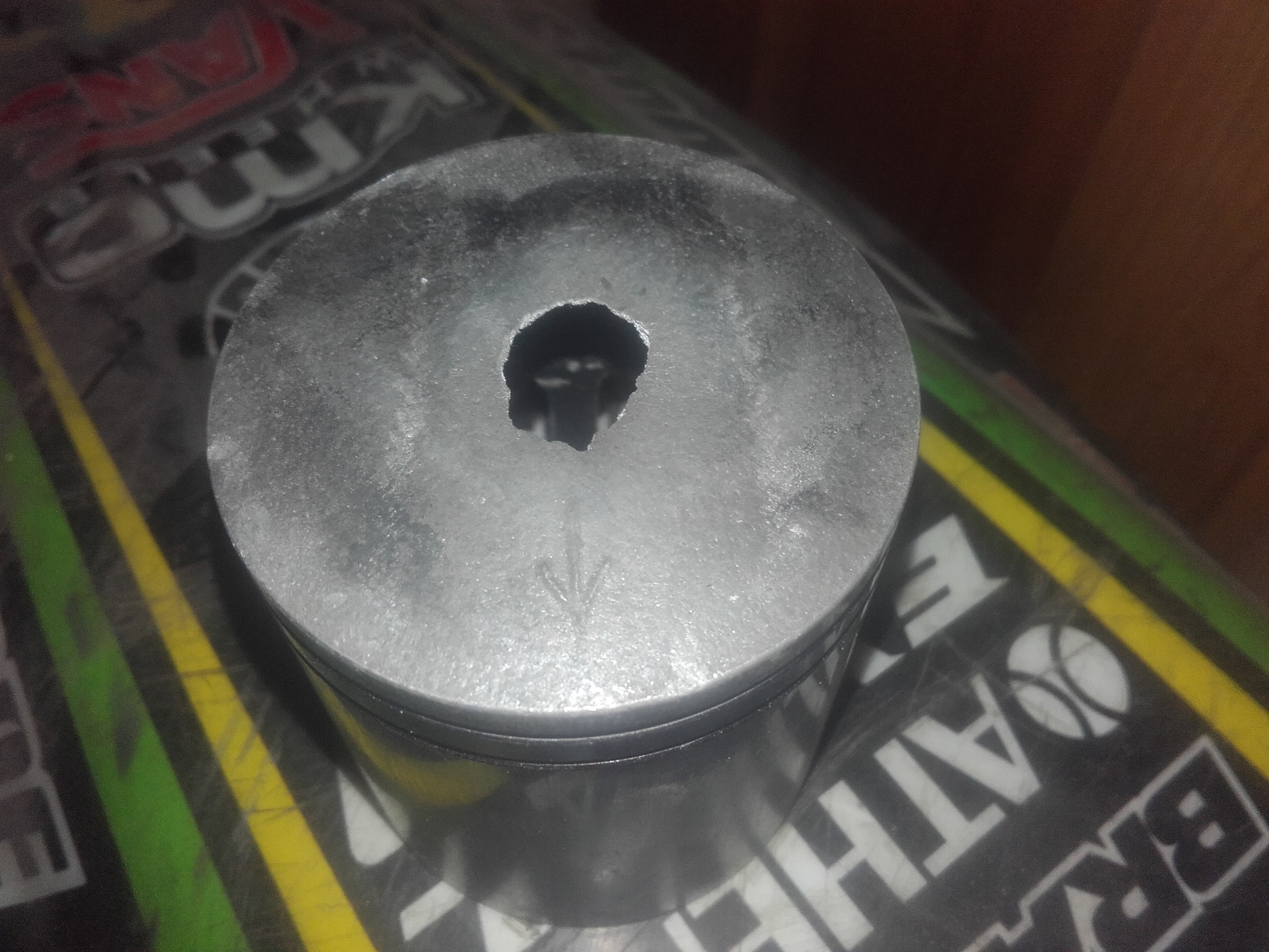

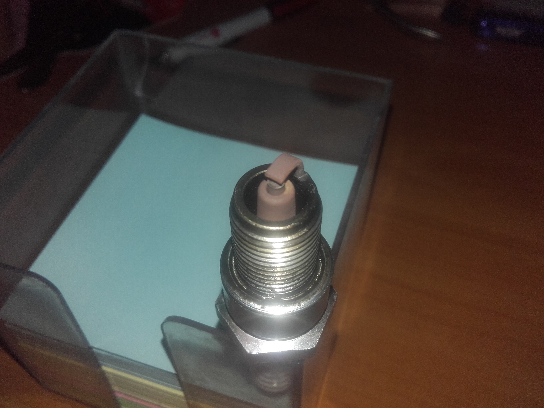

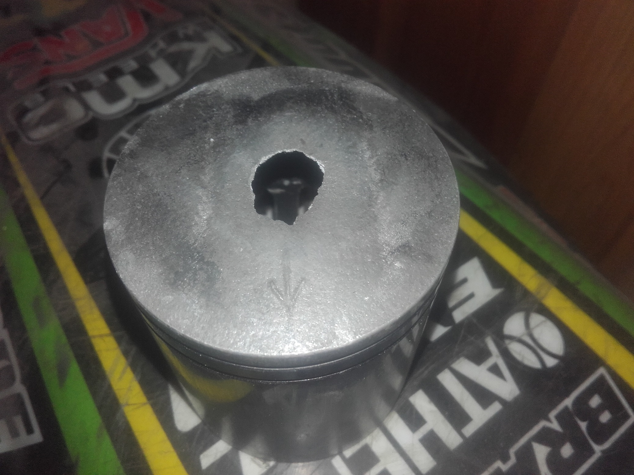

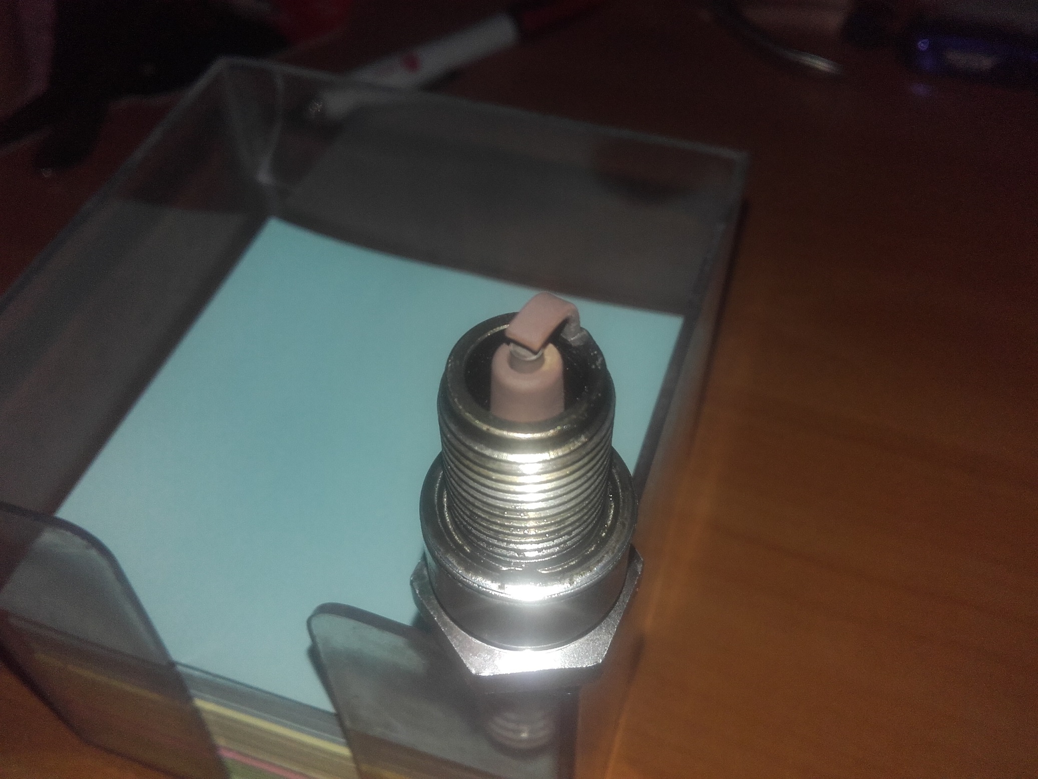

Полтора года назад был прогар поршня ,казалось бы ничего общего, но при похожих условиях работы, зима, горка, затяжной подъем ,30/40 секунд на максимальных оборотах, повалил белый дым, хлопок - нет компрессии - тосол на месте, мотор не перегрет ... причина не обнаружена.

Keila
Ну если это двухтактник, логично предположить, что было переобеднение смеси.

Keila
Исключено, карбюратор 24 мм, главный жиклер 120, холостой 40, смесь была богатая, по мануалу свеча B8eg, ставил ,зима-B7es лето-B6es

Keila
Не исключено, отнюдь.
Переобеднение может возникать строго на определённом режиме, а не во всём диапазоне работы.
