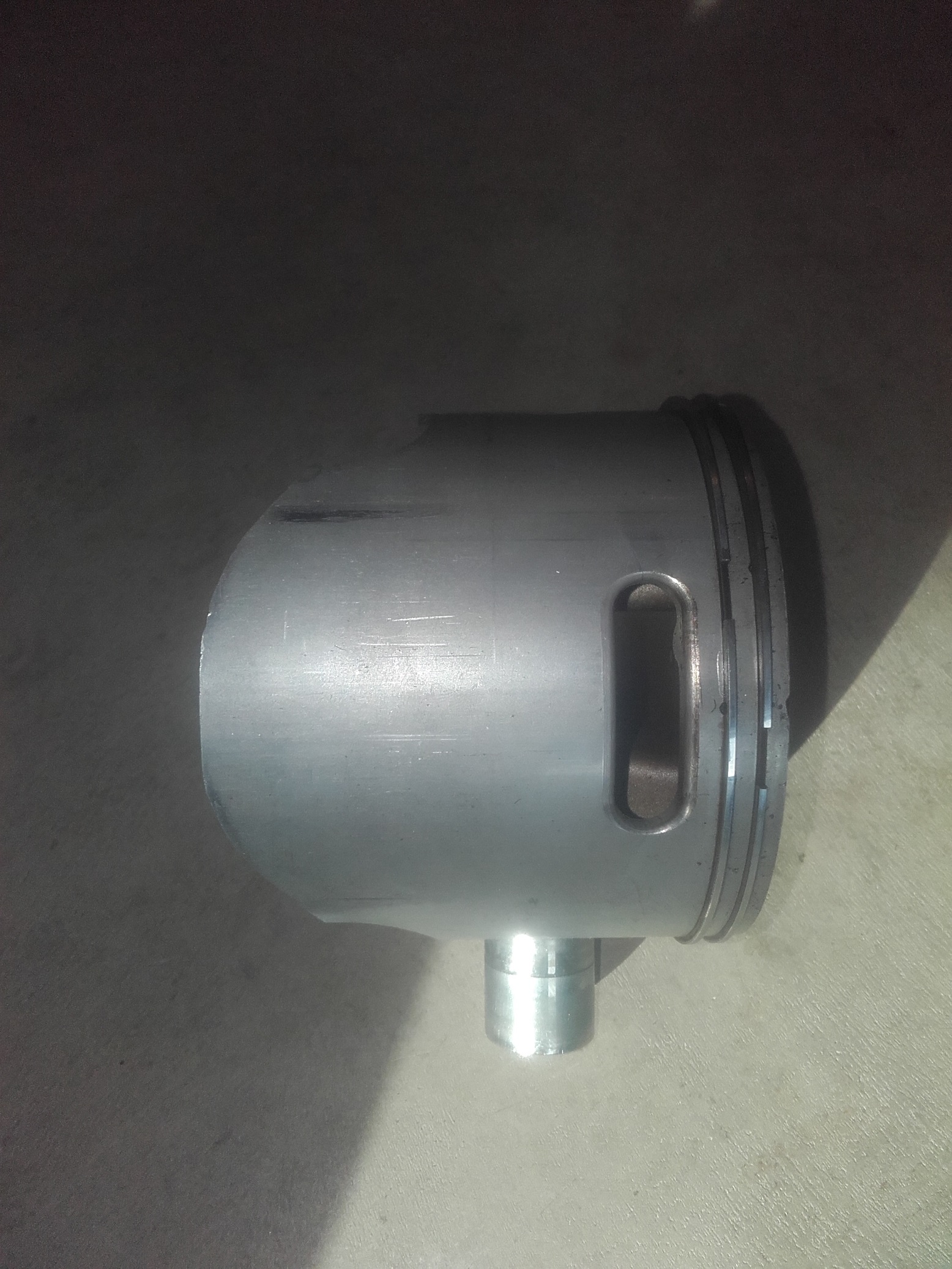

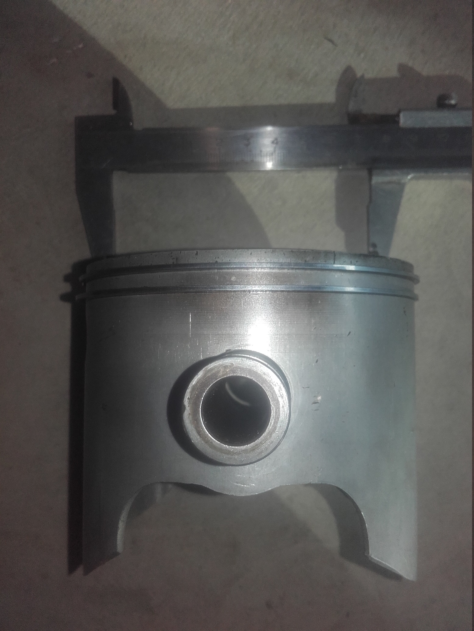

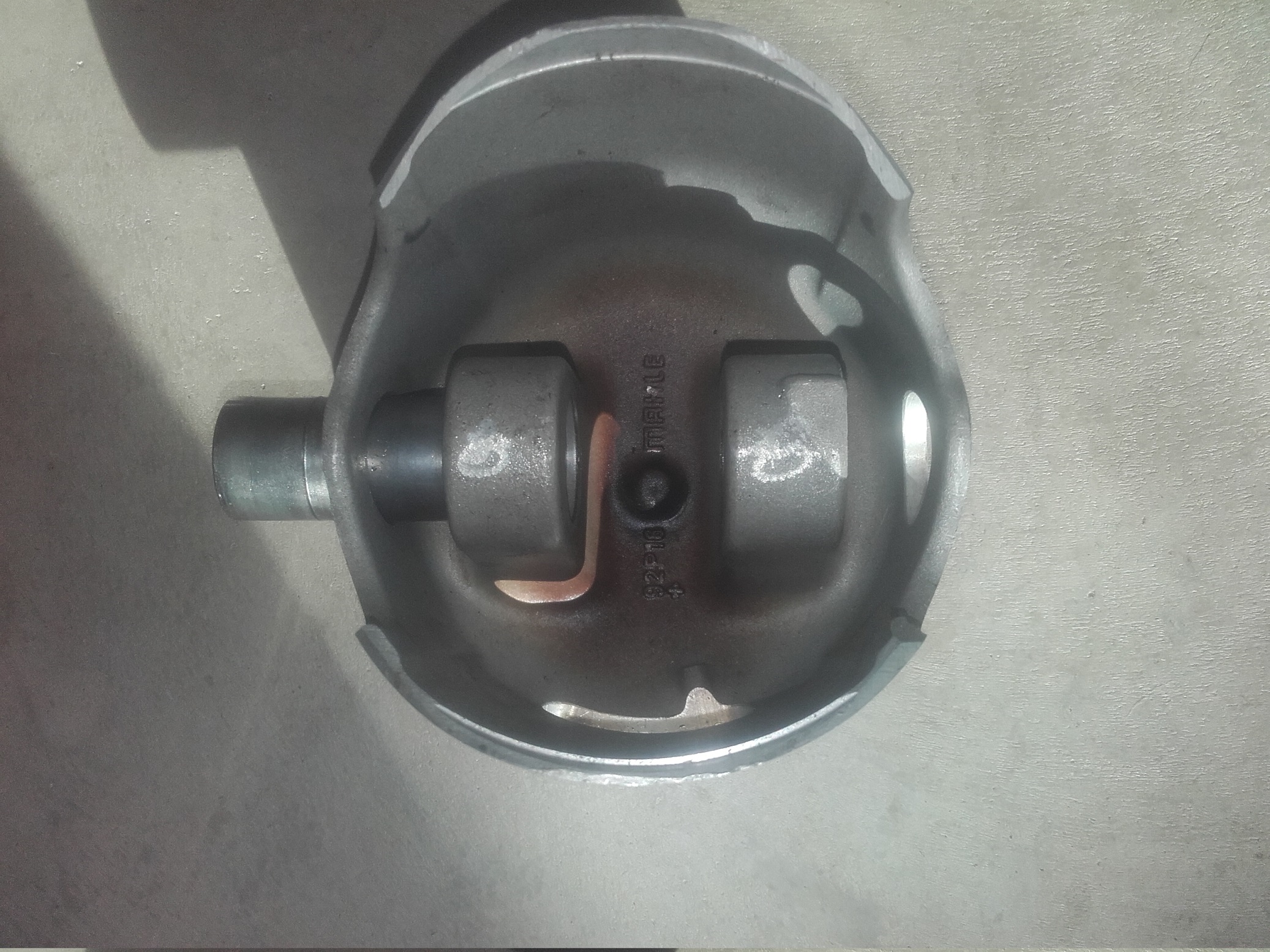

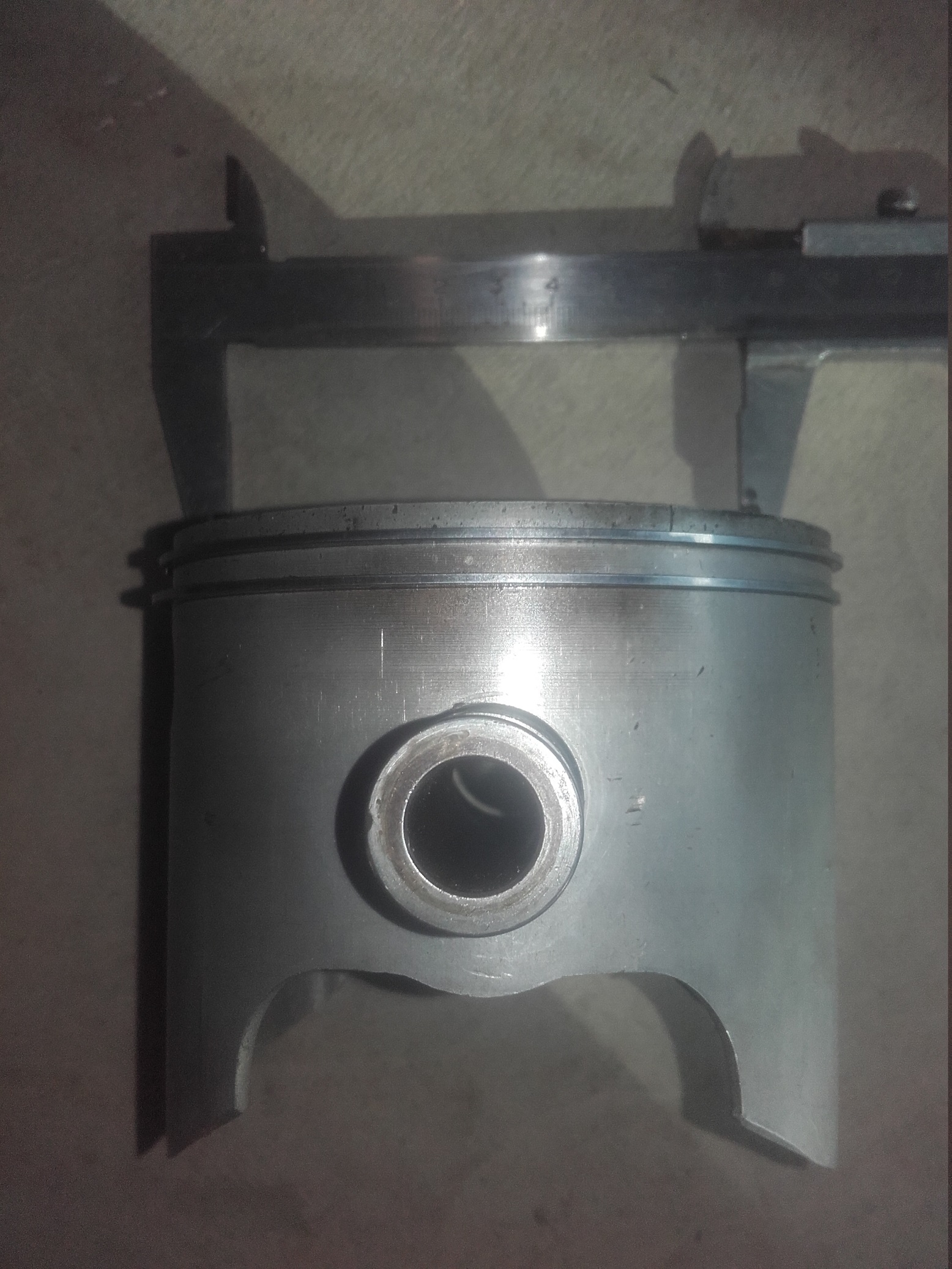

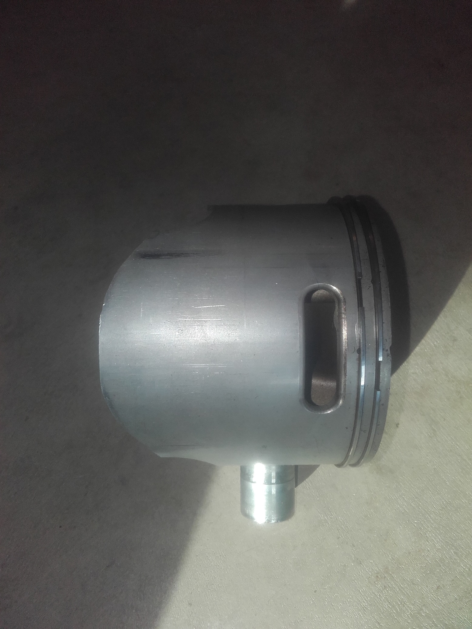

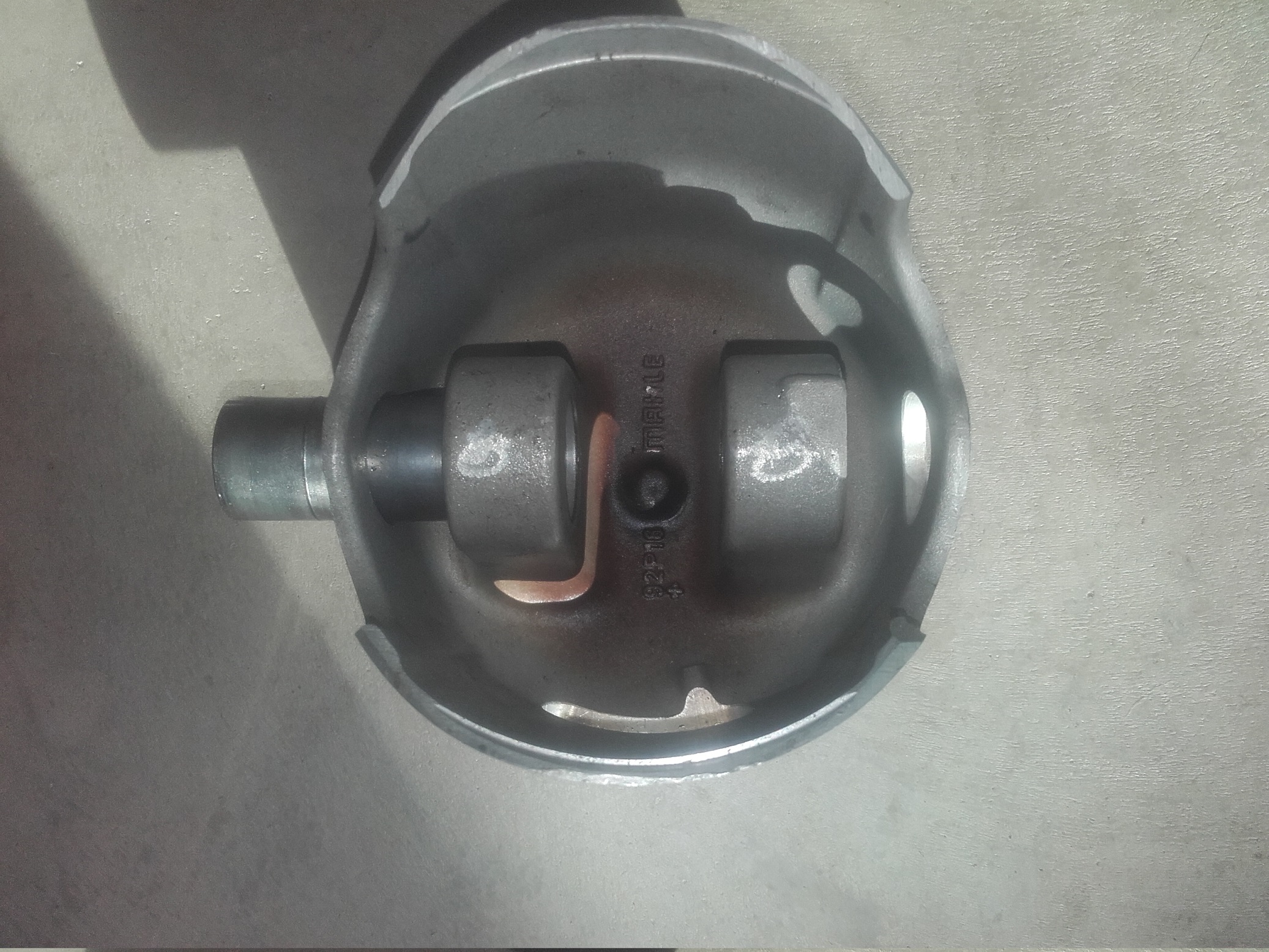

Benzin5413 Давай я первый ) передо мной на полу легендарный поршень его размер на одном из фото внутри .
1 Вопрос от от какого он мотора (есть варианты и все они верные) ?

Этот легендарный поршень как то относится к обсуждаемым двигателям?
Я тебе сейчас сфоткаю распредвал с такого же легендарного двигателя, угадаешь?
Варианты есть, очень похож на древний KTM 70х-80х годов, от четырехсотки возможно, но без размеров сказать сложно.
От двухтактного. Ответ верный.

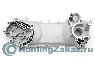

Keila
Если с этой стороны подшипник влезет до упора, а с другой зафигачить сальник до упора в подшипник,
то канал действительно будет перекрыт.
levaj_polovina_kartera_2t_1e40qmb_l.jpg [ 64.54 KiB | Просмотров: 6045 ]
