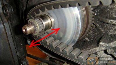

Вот про этот же люфт речь?
3.jpg [ 42.37 KiB | Просмотров: 6028 ]
У меня он гораздо больше, порядка 2-3 мм. Но, повторюсь, так было и со старым коленвалом.

Про него, осевой это вдоль оси, радиальный на перелом оси.

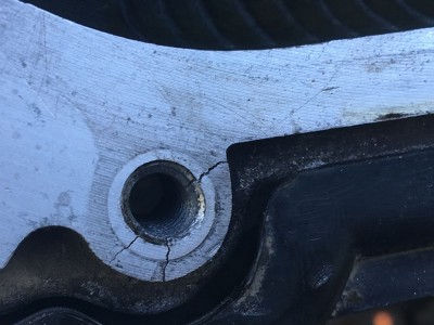

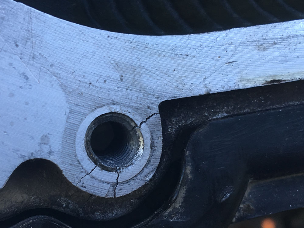

У меня сегодня неприятность вышла, лопнуло ушко крышки головки. Вчера вроде как обычно все закрутил, а сегодня откручивать, а один болт снизу ни в какую.. Да там еще и не подлезть никак. Пришлось снова снимать мотор с рамы, чтобы получить свободный доступ к этому болту, хотя так не хотелось снова этого делать. Выкатил мотор, час провозился, все шлицы болта слизало, кое-как я его конечно скрутил, но без последствий не обошлось. Ладно бы еще только крышка, но там и дальше проблема, в резьбе самой головки в этом месте...
IMG_0985.JPG [ 150.97 KiB | Просмотров: 6021 ]
Я так понимаю, что это попадос еще и на головку, ибо болт туда вкручивается, но в любой момент это все может развалиться и едва ли она в этом месте еще 2-3 вкручивания перенесет...
Вот и возник вопрос: поршневая уже заменена кем-то ранее на 72сс, а головка по всей видимости родная, 50-кубовая стоит со всей начинкой (распредвал, рокеры и прочее). Как правильнее тут поступить? Есть вариант купить такую же б/у головку с крышкой за 600 рублей или уже поршневую новую и новую головку на 72сс менять разом? Читал где-то, что при замене головки рекомендуют распредвал, коромысла и клапана оставлять стоковые, родные. Теперь вот сижу в думках...

Резьба в головке и крышка это хрень.
Крышку нельзя просто сильно закручивать, отверткой с головкой одной рукой и все.
Возьми гайку М6, подложи с обратной стороны и на фиксатор резьбы вкрути шпильку М6 в головку и гайку.
У меня так все 4 винта были сделаны :-D
Покупка БУ головки это лотерея, без опыта я бы не рекомендовал в принципе, скорее всего там седла убитые уже, как у большинства всех кривых мопедо-мамкино-механиков...
Распредвал не делиться на 50 или не 50, есть стоковый есть не стоковый. Если родной в хорошем состоянии, менять его смысла не вижу, особенно если с ним ранее мопед нормально ехал.
Коромысла смотреть по износу, если виден - замена. Постель желательно оставить родную, заводскую, если она еще заводская.
С новодельными запчастями могут появится и другие проблемы, такие как например болтающийся распредвал или пережатый распредвал...

Benzin5413, о, про шпильку не подумал, спасибо за совет :)

А чем головка 72сс от 50сс отличается принципиально?

Чуть большей камерой сгорания, а главное размерами клапанов и седел.
