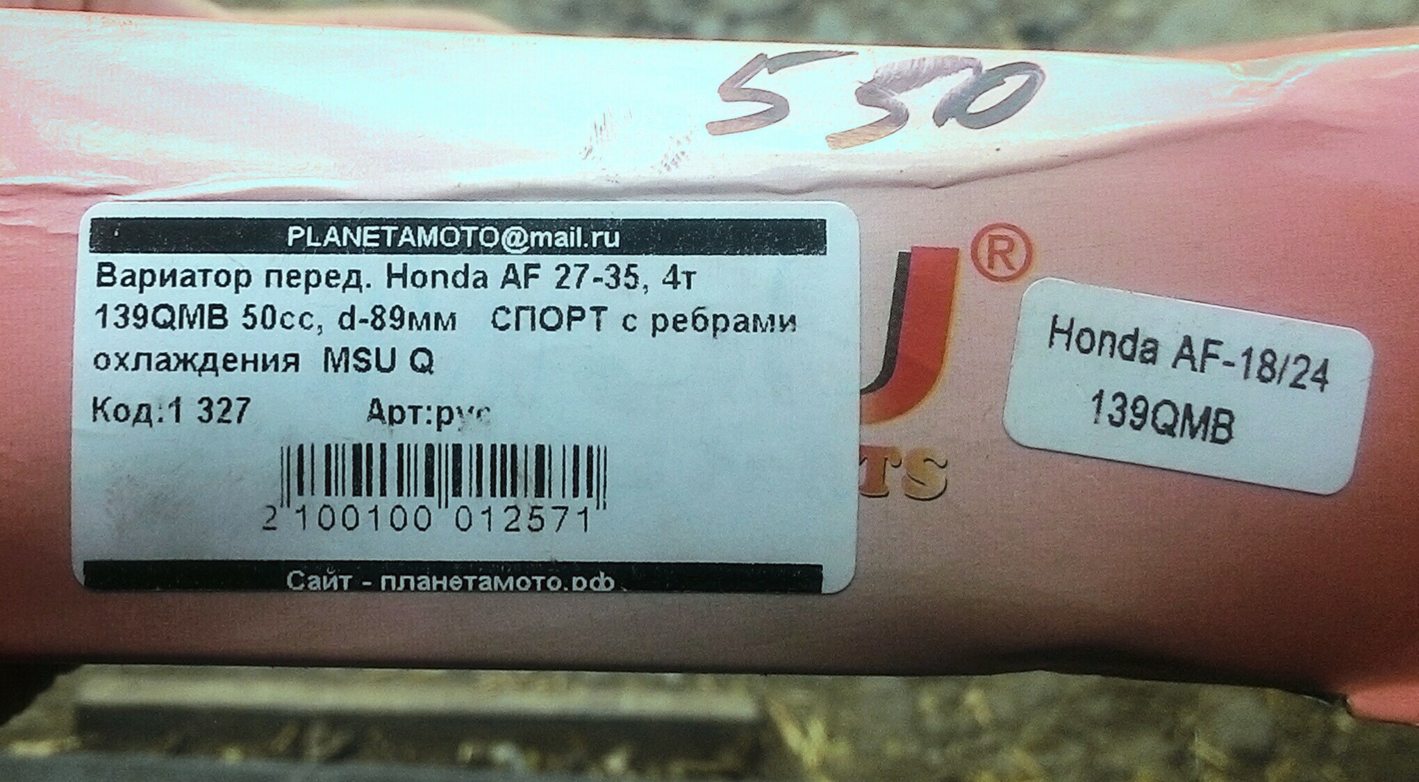

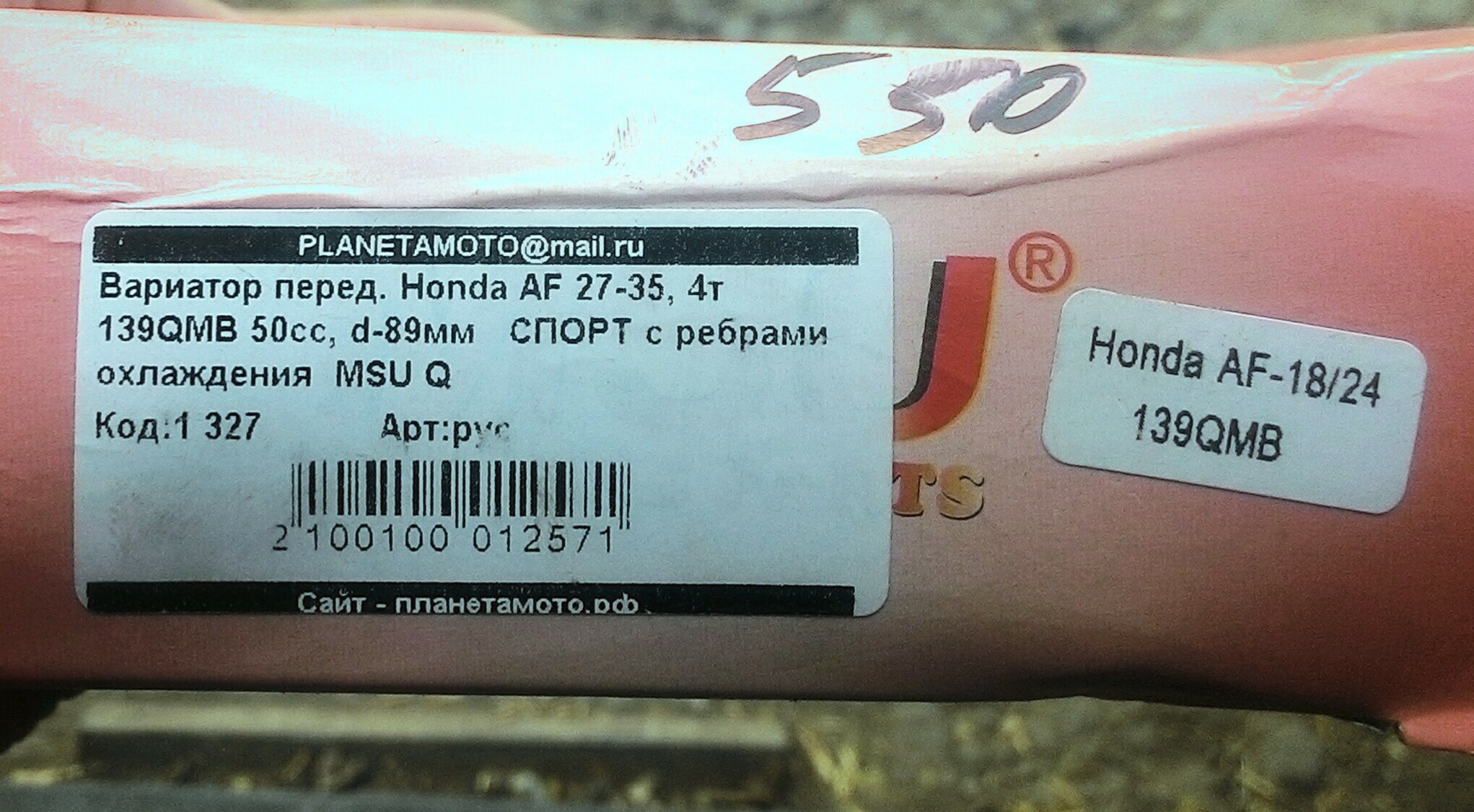

GXΩ писал(а):
Anway писал(а):
Дорожки для роликов плавные,нет острого угла как на дешевом вариаторе.
У Вас дорогой варик?Какой?
P_20190311_163030_1_1.jpg [ 527.37 KiB | Просмотров: 5883 ]

Anway писал(а):
Пробовал ремни 729х17 и 730х18 / с грузиками 7,5 и 6,5гр. Толку нет, до ремонта катал на этих ремнях отлично
1) ремни не надо пробовать, надо замерять. описать технологию или поиском найдешь?
2) стандартные грузики дио- 8,5гр. это для оборотистого 2-тактного 50-кубового мотора. при установке на этот же дио "спортивного" "дорогого" вариатора "с покатыми дорожками" и штатными роликами мотор крутится "в луну", скорость- 45. адекватно работает при 12-14гр, себе же я как любитель комфорта ставил 17,5гр. и это на стоковой, повторяю, оборотистой 2-тактной 50сс поршневой. отличия в характеристиках 2т 50сс и 4т 72сс объяснять?
Anway писал(а):
когда начинаешь газовать,то ощущение что сцепление буксует, т.е он орёт, но едет плохо. Можно сравнить это,если поставить очень легкие ролики. Грешил на сцепление, поставил старое, эффект такой же
3) сцепление не при чем. мало того, новое требует смазки. мазал?
