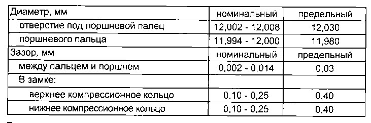

Если не ошибаюсь 0,4 максимальный у лиды.Для новой ЦПГ и колец возможно у малосси номинальный зазор и свой,а максимальный скорее всего примерно тот же плюс/минус пару-тройку соток.
 Заголовок сообщения: Re: Заклинил двигатель honda lead af48
СообщениеДобавлено: 10 Jul 2020, 23:18
Сообщений: 1629
Для верхнего и нижнего кольца номинальный зазор составляет 0,1 – 0,25 мм. Предельный зазор составляет 0,4 мм.(на основной массе малокубатурных двигателей)

Выше я выложил ссылку на мануал, вот вырезка
007_cr.jpg [ 53.55 KiB | Просмотров: 5774 ]
Спрашивается, зачем постить посты с гаданиями.
