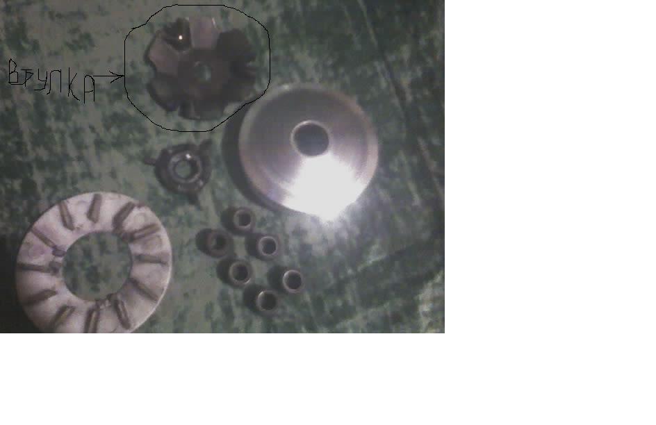

натуся
Втулка, та что на фото.
По ней перемещаеться подвижная щека вариатора.

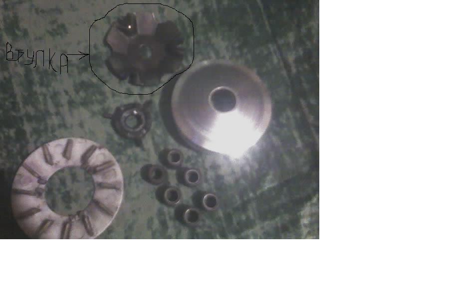

Или вот это?
Безымянный.JPG [ 30.61 KiB | Просмотров: 2834 ]

Втулка была на первой фотке :) на второй упорная пластина (вроде все так ее называют)
