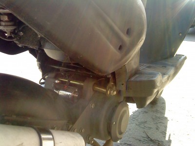

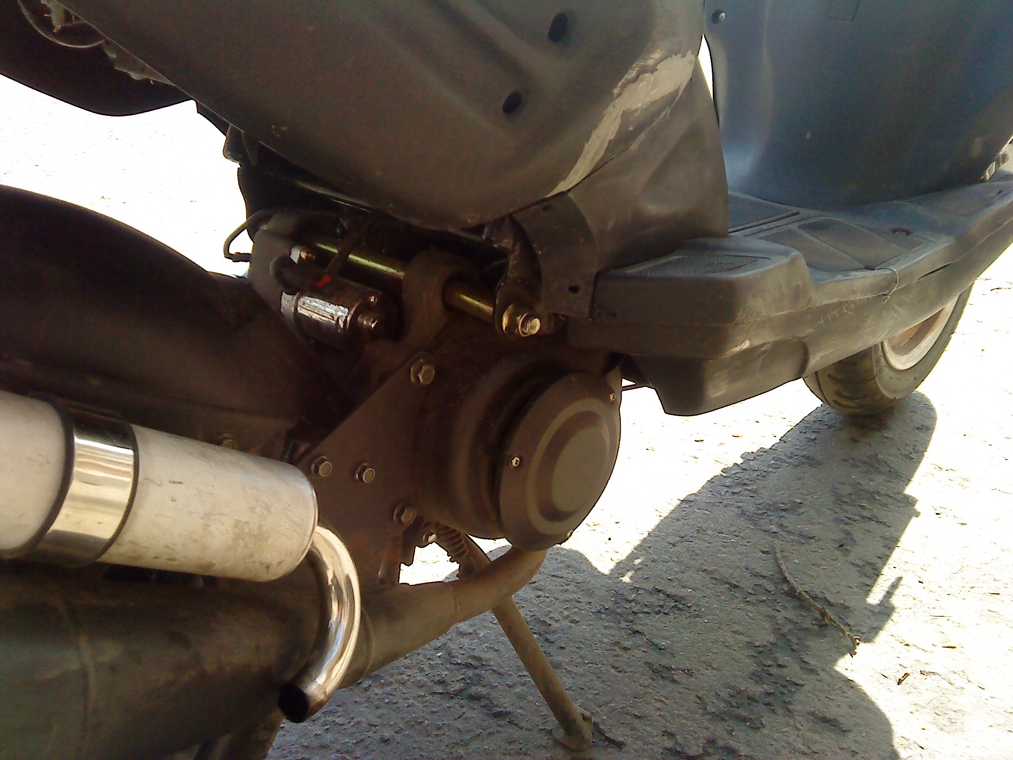

Всем привет 1 блин смотрите что заметил...ось которая двигло крепит к раме немного погнута ! это не нормально или ничего страшного ???
DSC00174.JPG [ 672.46 KiB | Просмотров: 3559 ]
DSC00175.JPG [ 753.18 KiB | Просмотров: 3559 ]
 Заголовок сообщения: Re: STELS-трактор )
СообщениеДобавлено: 28 Apr 2010, 15:36
Зарегистрирован: 14 Apr 2010, 15:11
Сообщений: 10
Скутер: GTS 300i
я думаю ничего страшного если он едет прямо!
