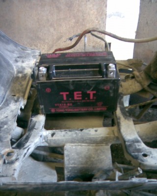

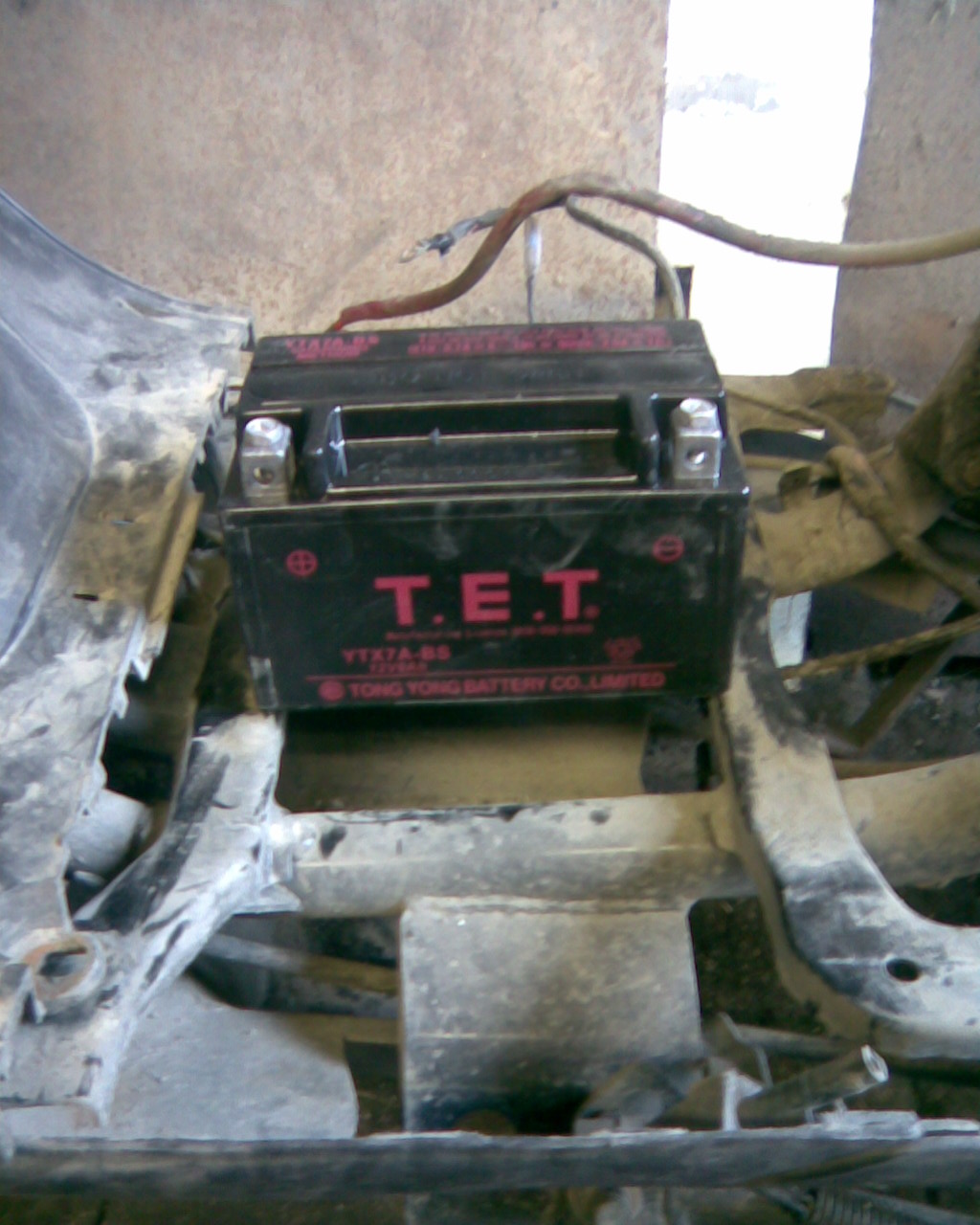

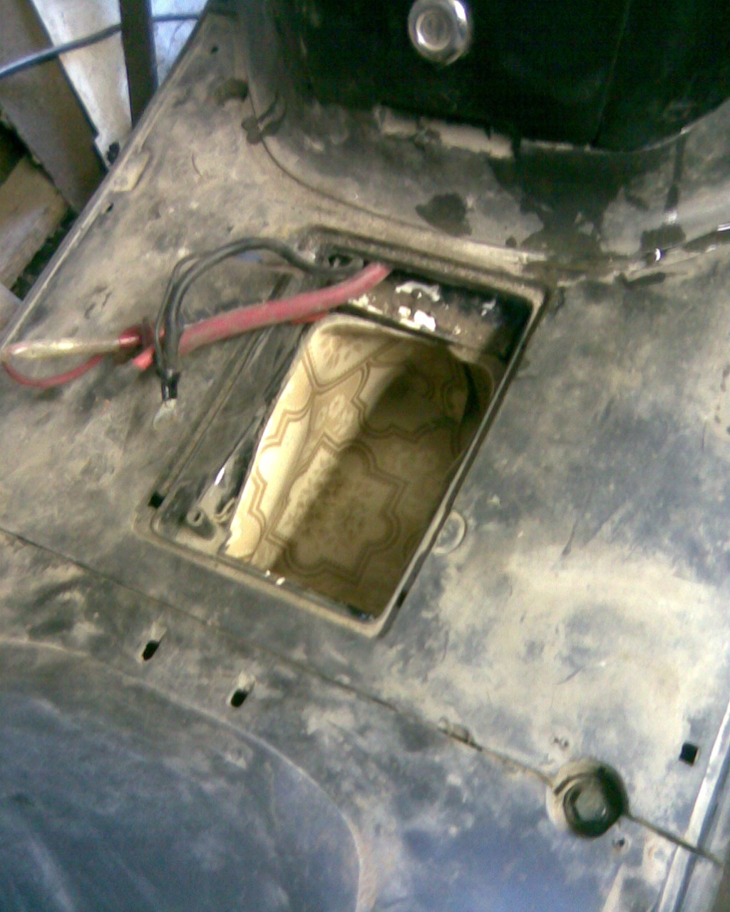

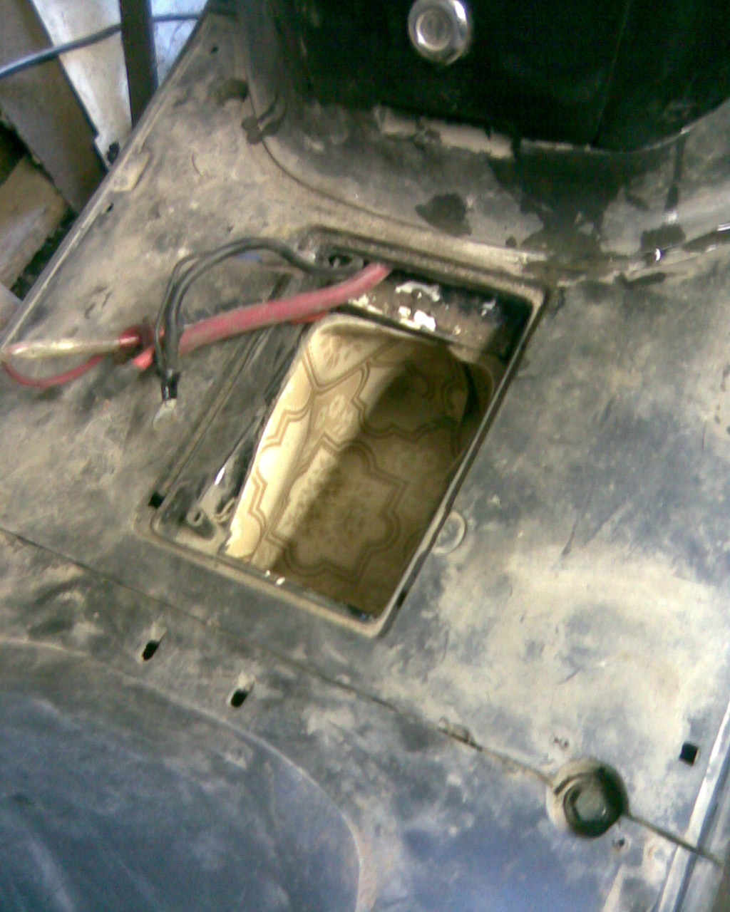

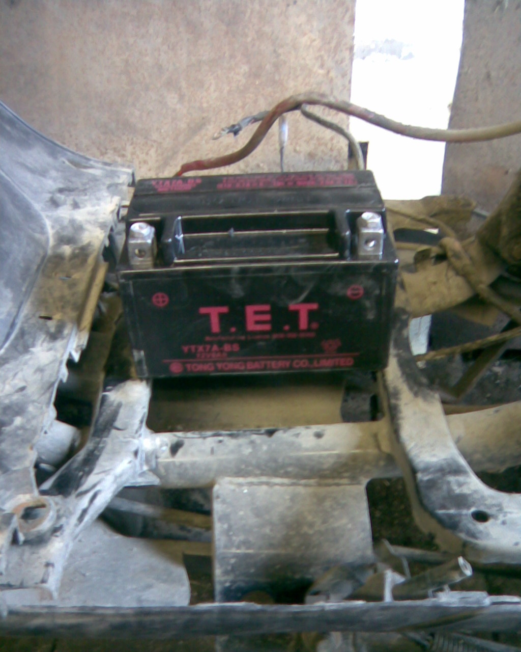

Поставил :) отпилил старый ящик от полика, но трубы поперечные, вернее там 2 швеллера идут которые полик держат все же есть и расстояние между ними 14 см, а АКБ 7А 15 см. Сделал так,сзади их прикрепил (обвернул вокруг них) полосу металла 10 см шириной по форме ямы под АКБ, с одной стороны на болтик закрутил с другой просто обвернул этот швеллер, бол неудобно, вобщем сверху оно поликом прижалось. С боков конечно дыры остались. Вырезал из линолиума с основой коробок и вставил в яму (резины небыло), все дыры закрылись, АКБ заводишь под трубу одной стороной потом все встает нормально. Завел, супер, мой так крутил только при перезаряде после 30-50 км по трассе *THUMBS UP* .
008.jpg [ 225.65 KiB | Просмотров: 3291 ]
011.jpg [ 260.75 KiB | Просмотров: 3291 ]
Добавлю к вашему спору, 7А АКБ реально крутит лучше, 72 куба 4А акб крутил с трудом даже новый.
