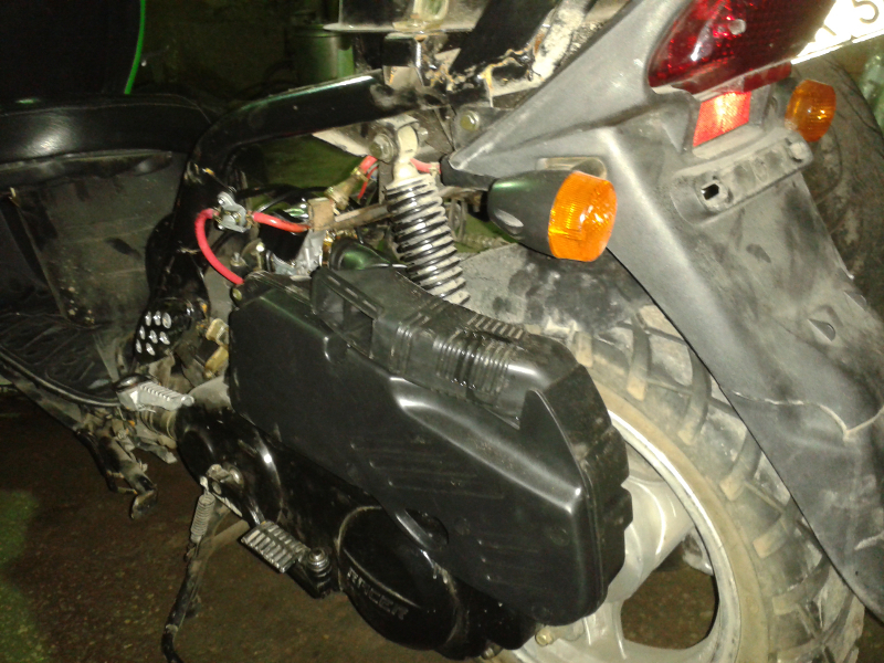

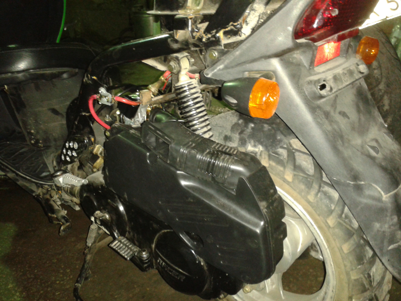

(месяцы спустя) ... установил наконец то воздушный фильтр :)
Дело происходило в гараже, а не как ранее в квартире, и у меня не было с собой ключа от скутера и бензина. Поэтому пока не протестировал.

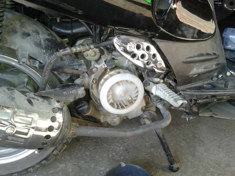

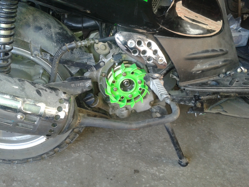

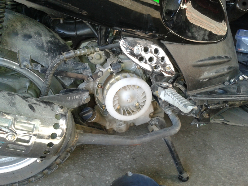

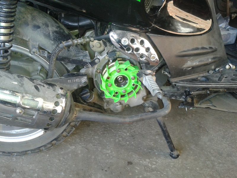

Решил уже наконец установить тюнинговую крыльчатку обдува :)

andrey_isk
Мне кажется, или ты её действительно развернул лопастями не в ту сторону?

Ну другим способом установить эту штуку все равно не возможно. Да и я проверил куда оно тянет воздух: поднес руку к решетке и туда втягивает воздух как пылесосом... чего раньше не было.

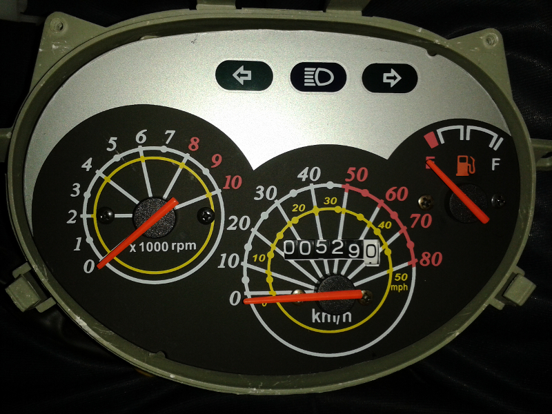

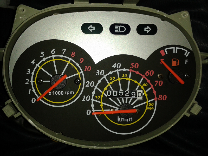

Андрей, привет. А как снимал облицовку спидометра? как ни крутил. а не снимается. (винтики все выкрутил.)
 Заголовок сообщения: Re: Бортовой журнал Racer RC50QT-6S
СообщениеДобавлено: 26 Jun 2015, 07:07
Зарегистрирован: 01 Dec 2013, 15:23
Сообщений: 147
Откуда: Новосибирск
Скутер: Racer RC50QT-6S (Sagita) Двиг: 1P39QMB
Стаж: с января 2013 года
Если речь идет о пластине (как на картинке) то там нужно стрелки тахометра и спидометра сдергивать с осей, только это нужно делать осторожно ту же стрелку спидометра легко отломать. Нужно чем то снизу возле металлической оси поддевать.

Не, я не про это. Я про пластик, где еще габарит мелкий верхний установлен. вот и нужно эту облицовку снять. :009<
СообщениеДобавлено: 27 Jun 2015, 19:47
Сообщений: 147
Откуда: Новосибирск
Крепеж сделан следующим образом. Голова скутера (та часть что с рулем поворачивается) сделана из двух частей: 1-передняя(в цвет скутера) и 2-задняя(скорее всего черный пластик).
Вся эта конструкция держится сверху за счет защелок, и снизу за счет боковых креплений (Пара самых больших винтов под ручками руля).
В нижней части оно держится за счет "ушей" из передней части головы, прикрывается сверку пластиком задней части и затягивается большими винтами.
Нужно сначала освободить нижнюю часть, чтобы обе части начали шататься, а потом сдернуть с защелок верхнюю часть.
Вообще эта часть у моего скутера сейчас разобрана и завтра-послезавтра могу сделать фотографии в разобранном состоянии. Может станет чего понятно.

Замечательная фотка истинно полтосной приборки, давно искал фотку в таком качестве. Спасибо!
