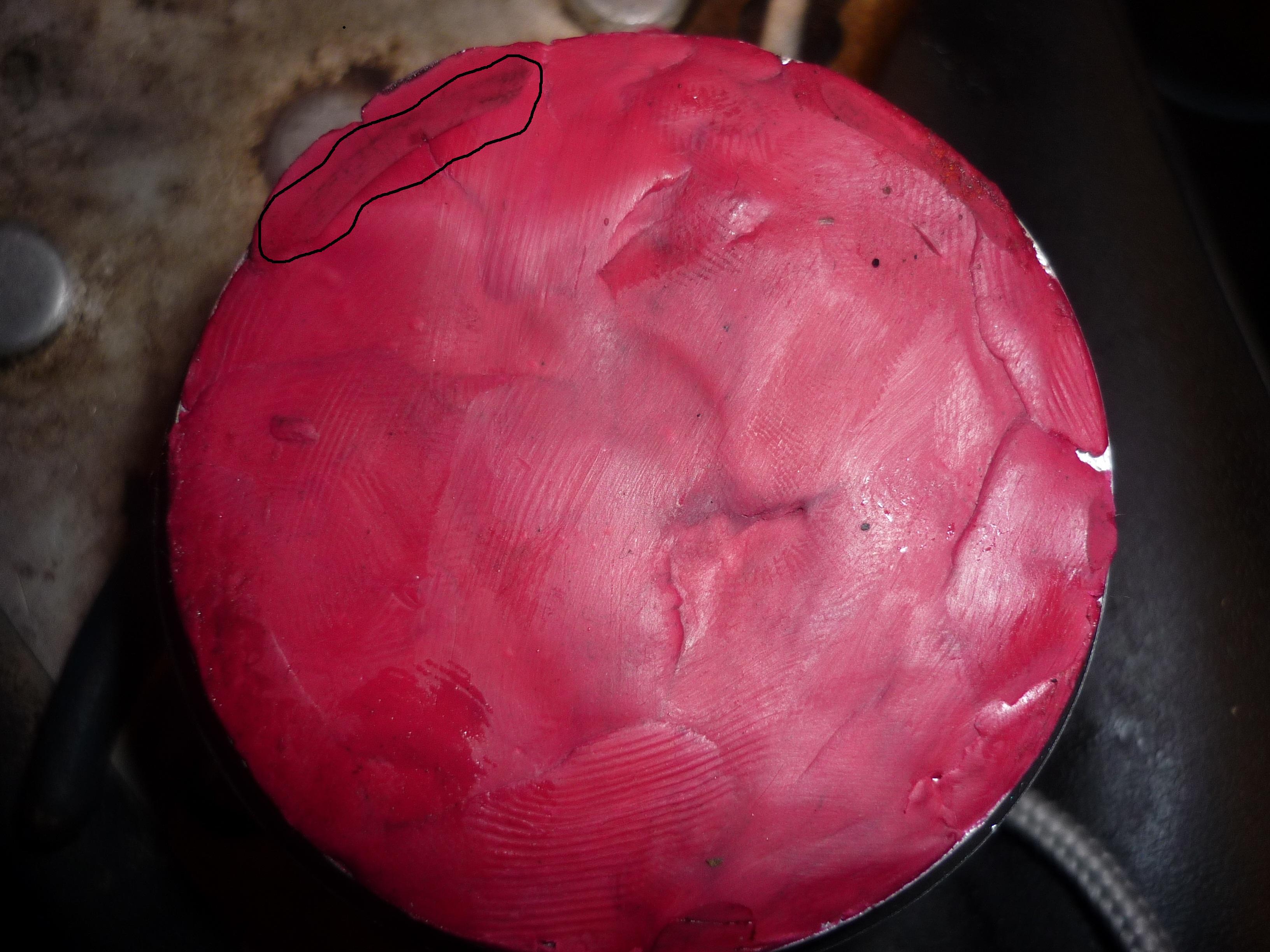

А что ето за пятно контакта?
P10301221.jpg [ 769.24 KiB | Просмотров: 4639 ]
это все фигня.... это только за счет пластелина.... так он не косается головы

andrey94 писал(а):
