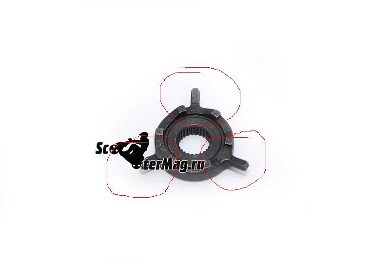

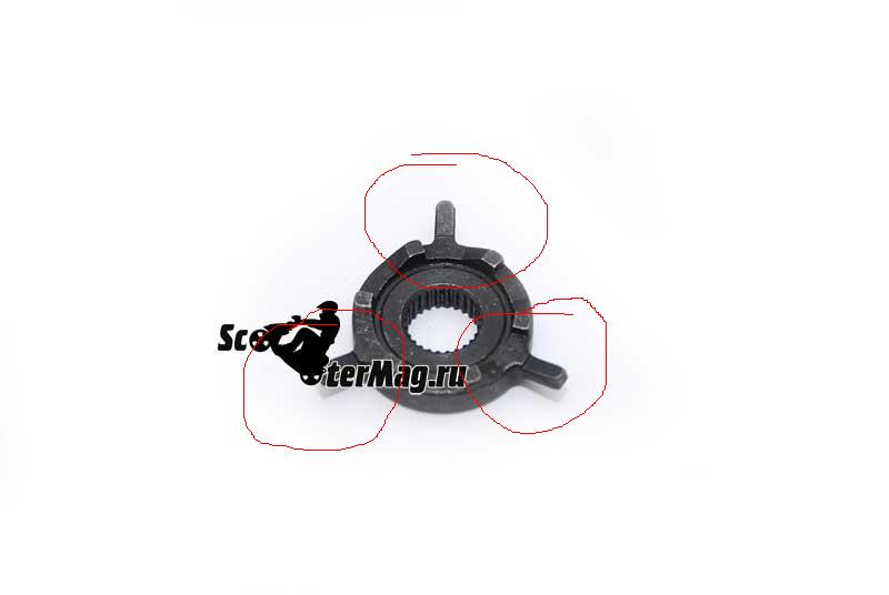

а чертеж...кончно можно,но там же все на фото,да и просто как я не знаю что!
труба-двухдюймовка...с условным проходом 2д,ну или внутренним диаметром 50мм
пропилы в трубе под 120градусов,по окружности-это понятно...глубиной..ну мм по 5-7,шириной по 4-5
болты...ну 6_е слабоваты будут,я два 10х нашел,их и приварил,длиной-то ли 100..то ли 120 мм,так чтобы рычаг был...
там чего чертить то? тот,кто хоть раз живьем видел вариатор, посмотрит на фотки-все поймет!
длина болтов-выбирается из физической силы "крутильшика"))))))))))
самое главное-между пропилами по 120градусов сделать!а ширина -хот 10 мм,там все по кругу сдвинется,и в стенку пропила упертся!
я приложил трубку к этой шайбе,и по выступам их и отметил...
вот и все!
не дрын-дын-дын-дын,а рррррр)

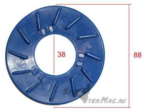

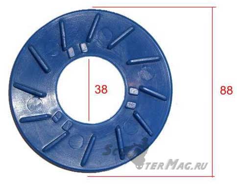

Помню усилие с каким я откручивал гайку.
Так за какую шайбу цеплять съемник?

На сколько я понимаю, шлицы на неподвижной щеке вариатора ешё уже чем на зубчатом секторе.

у меня пошире чем зубя на щеке..
а цеплять вот это:
