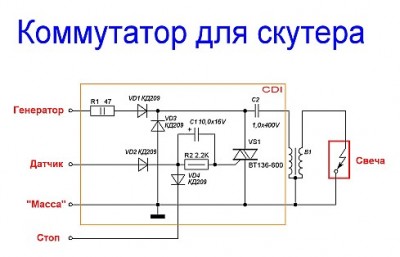

Самыс слабым звеном в коммутаторе являються конденсаторы.
В схеме, представленной Hors, их два.
При выходе из строя одного из них, могут возникнуть такие симптомы как у автора темы.
CDI-2.jpg [ 22.08 KiB | Просмотров: 3426 ]
 Заголовок сообщения: Re: Двухтактник. Заводится, работает, глохнет...
СообщениеДобавлено: 09 Dec 2009, 15:08
С С7 согласен, накопит , пробьет и все, а С1 накроется то хрен заведешь. Но больше похоже на высоковольтные обмотки, так как кондексатор если накрылся то смерть на совсем.
СообщениеДобавлено: 09 Dec 2009, 15:12
Это электролитические конденсаторы, они часто умирают не сразу, а постепенно.
Создаёться эффект пропадаюшей неисправности, зависящий от времени.
Неисправность проявляеться всё чаще и чаще, затем наступает полная смерть.
СообщениеДобавлено: 09 Dec 2009, 15:15
Тот что с + электролитический, верно, высыхают, а С7 слюдяной высоковольтный, если он пробил, то пробил насовсем.
