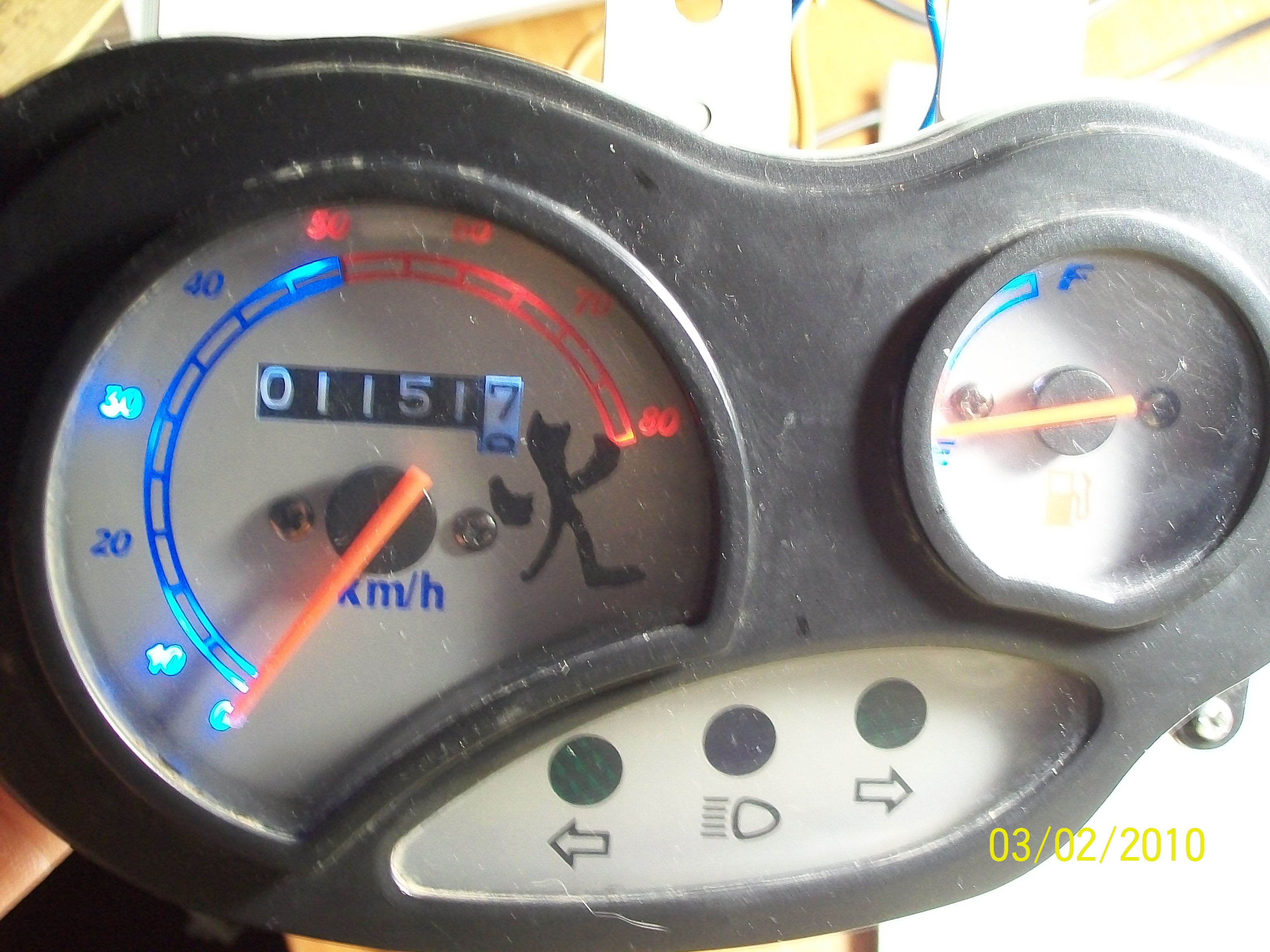

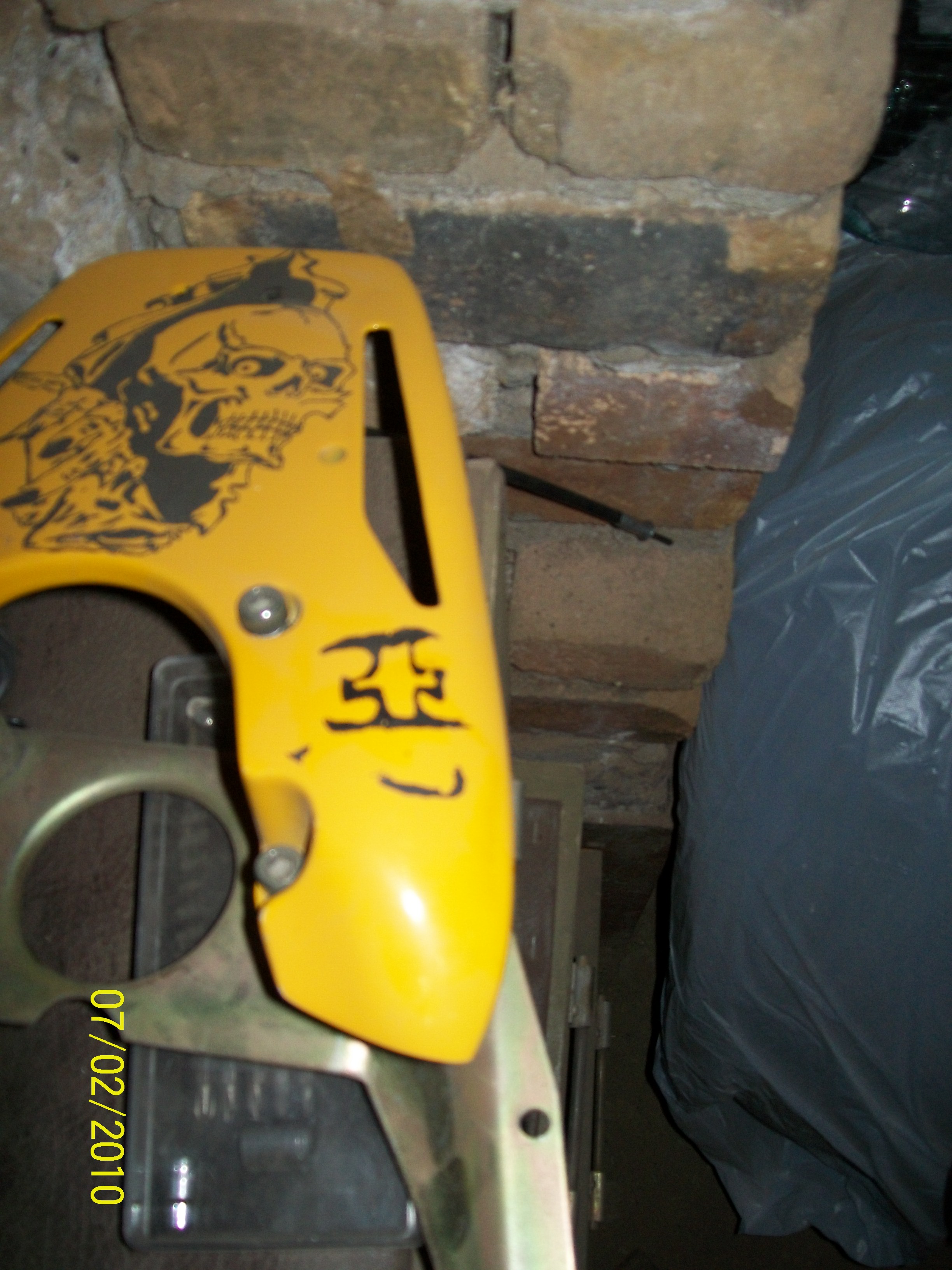

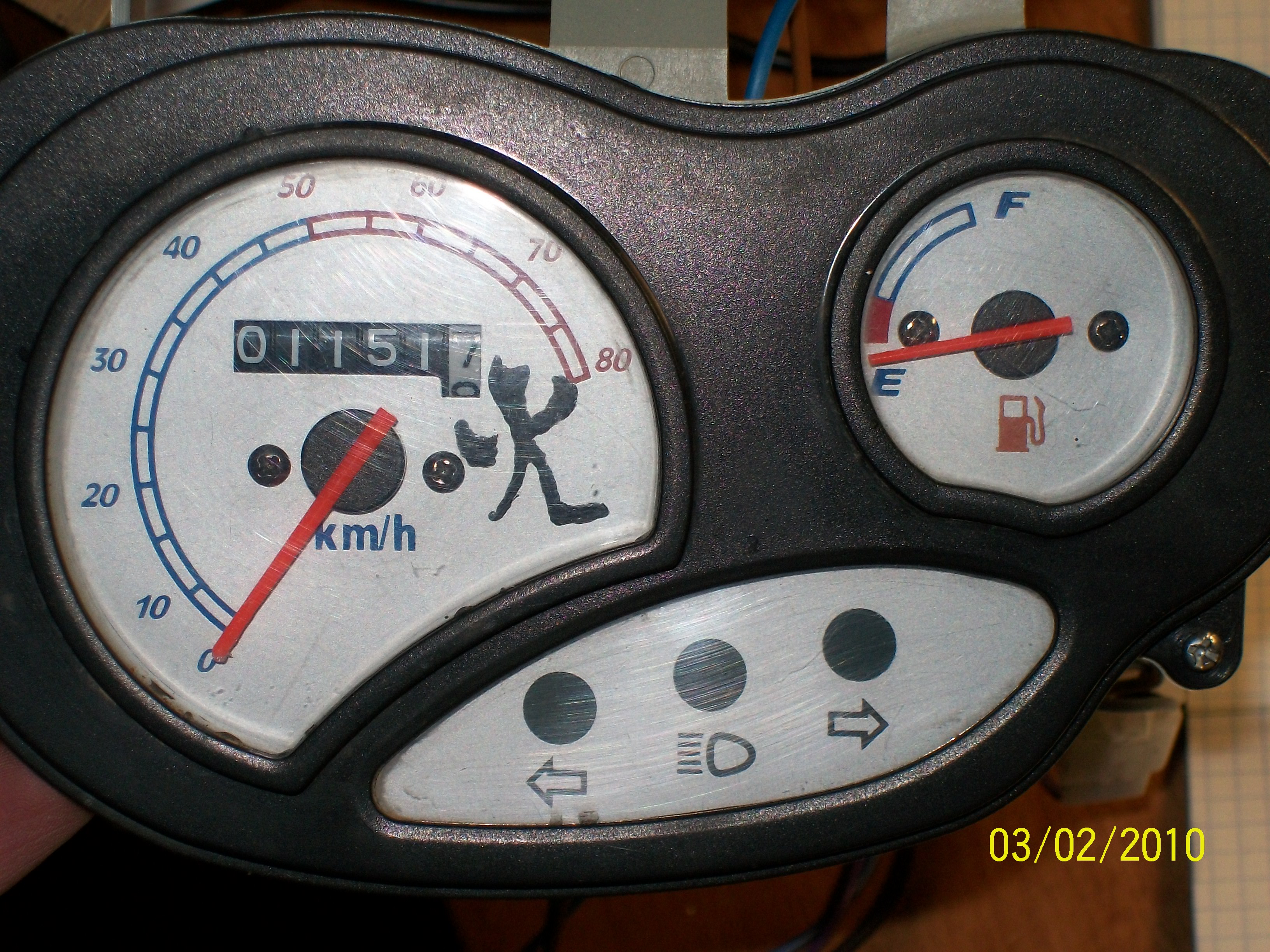

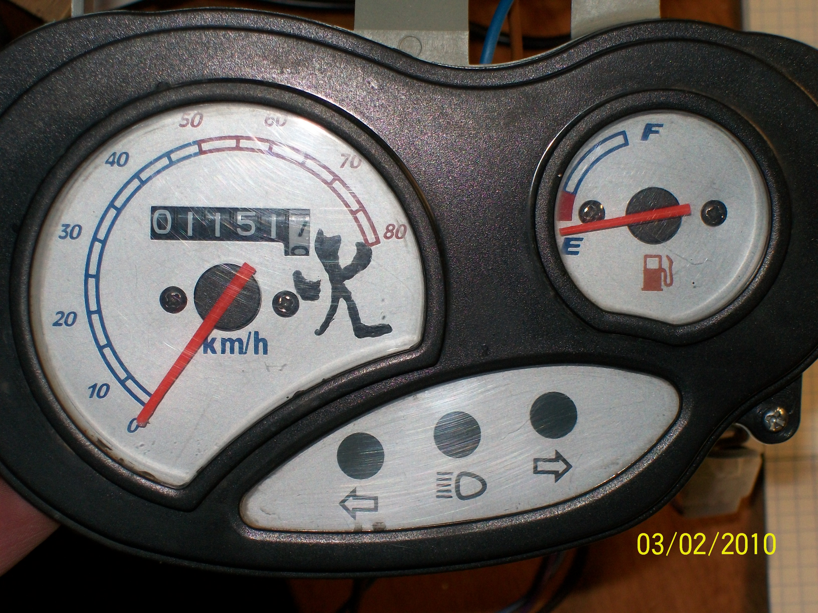

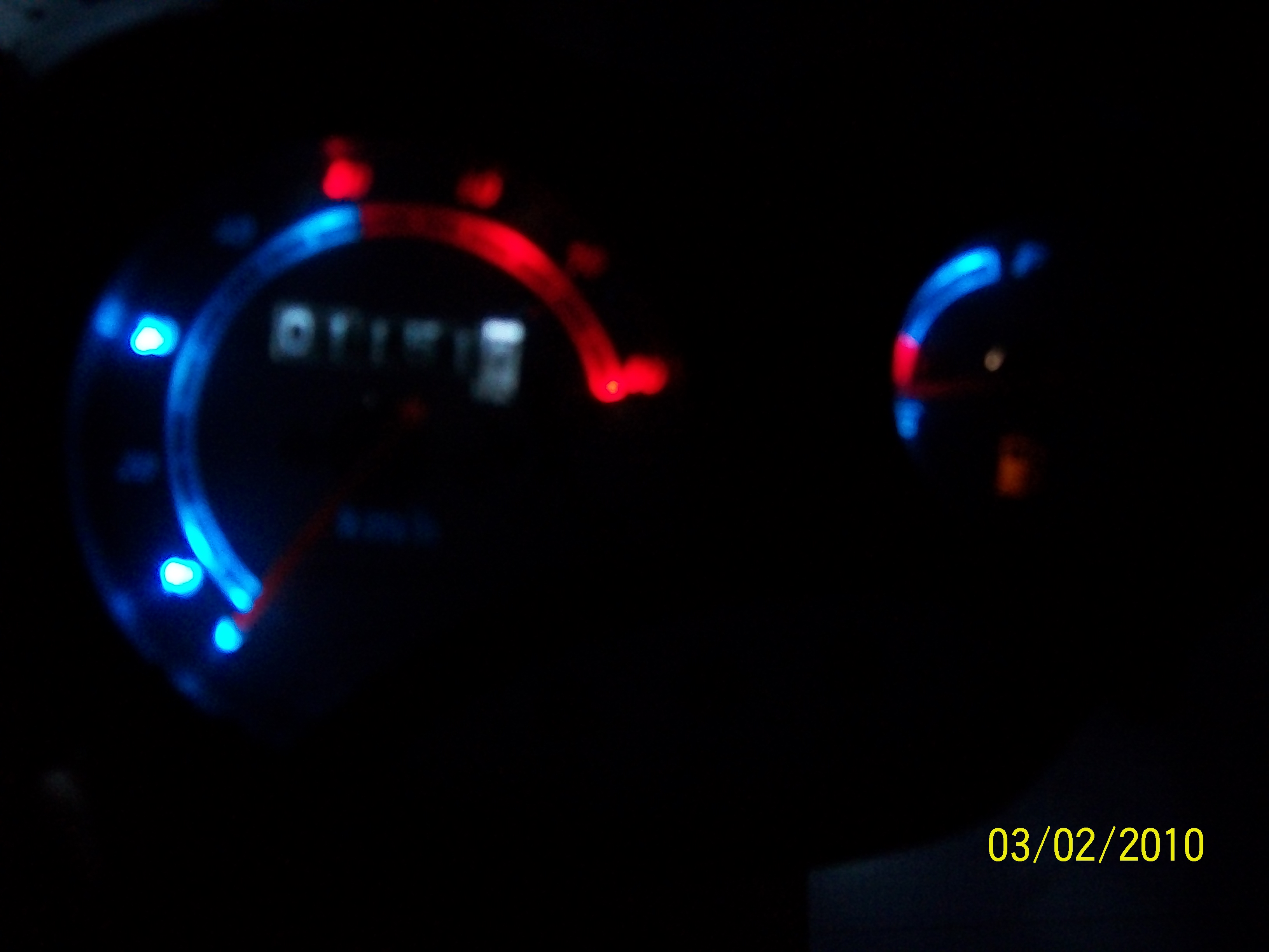

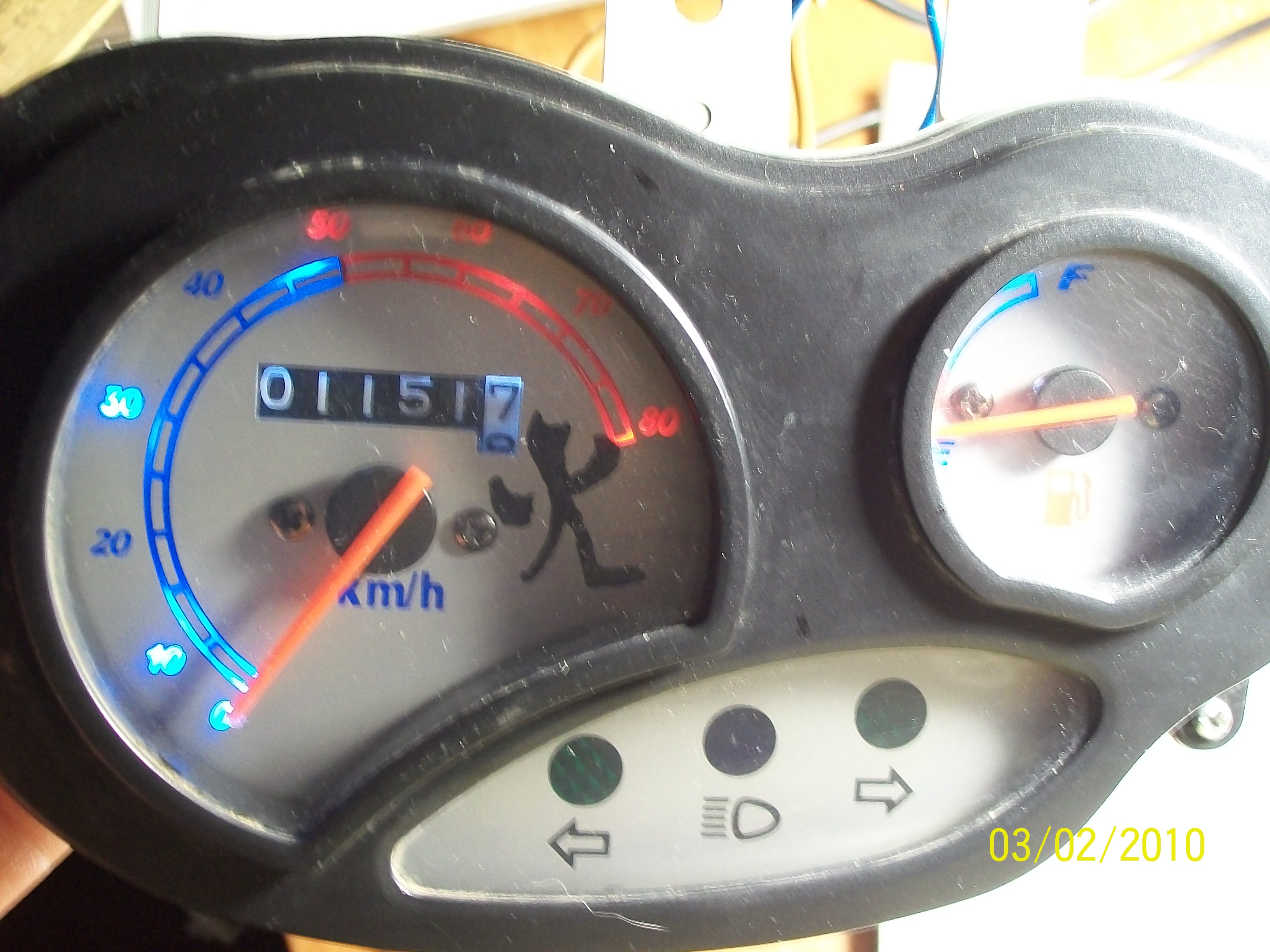

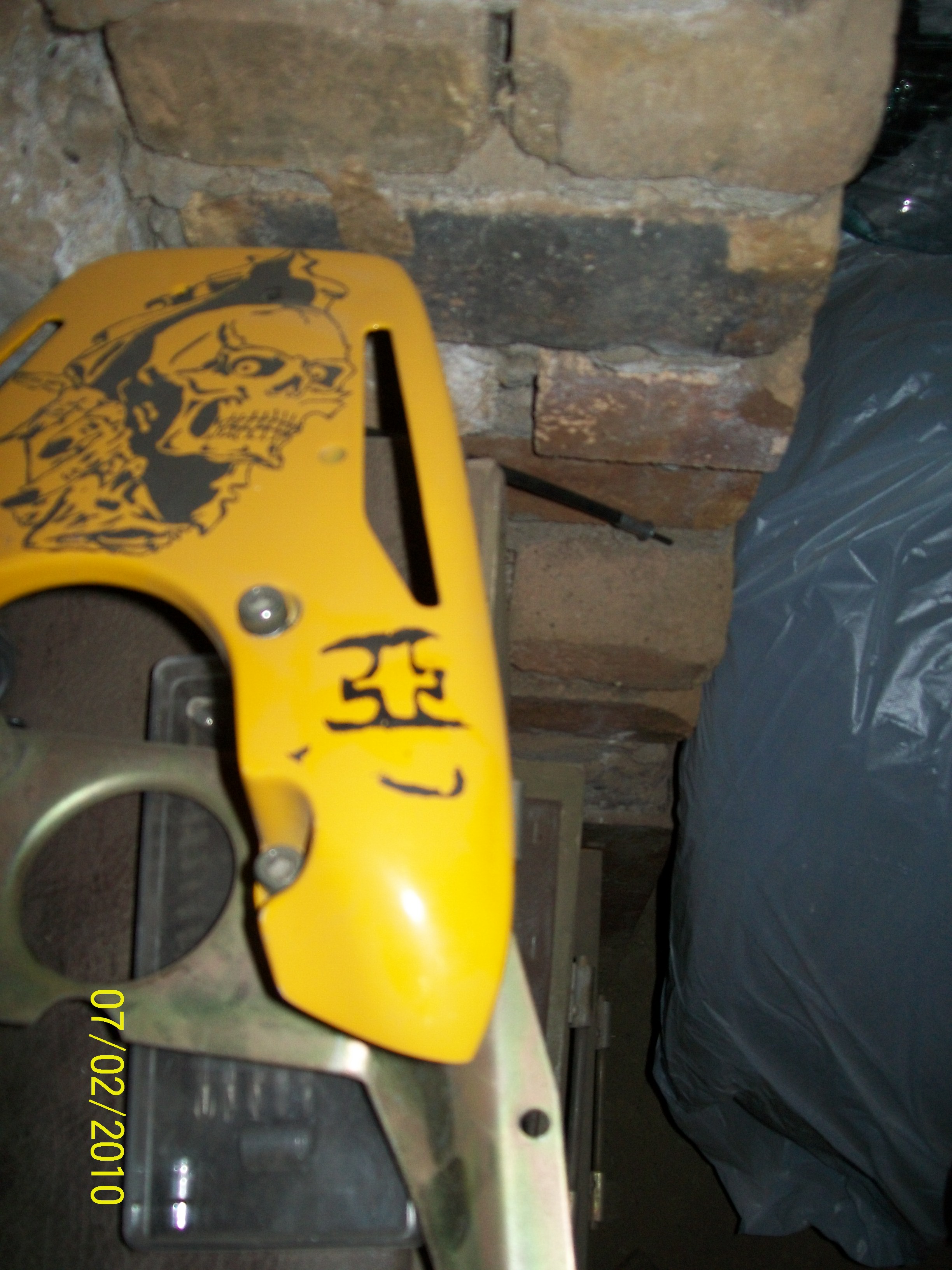

сделал подсветку приборки.
100_0349.JPG [ 1.81 MiB | Просмотров: 3393 ]
100_0346.JPG [ 719.35 KiB | Просмотров: 3393 ]
100_0351.JPG [ 1.41 MiB | Просмотров: 3393 ]

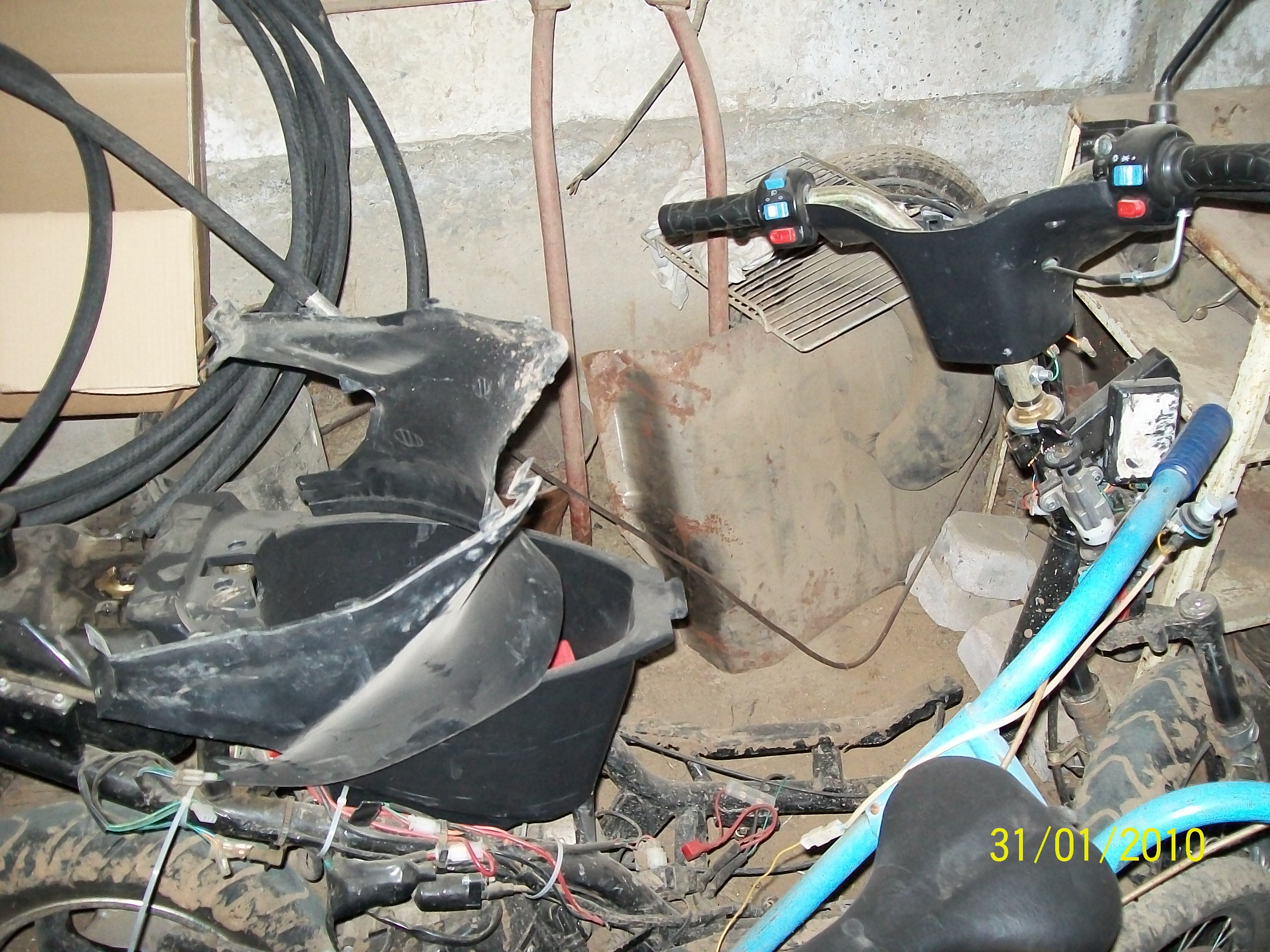

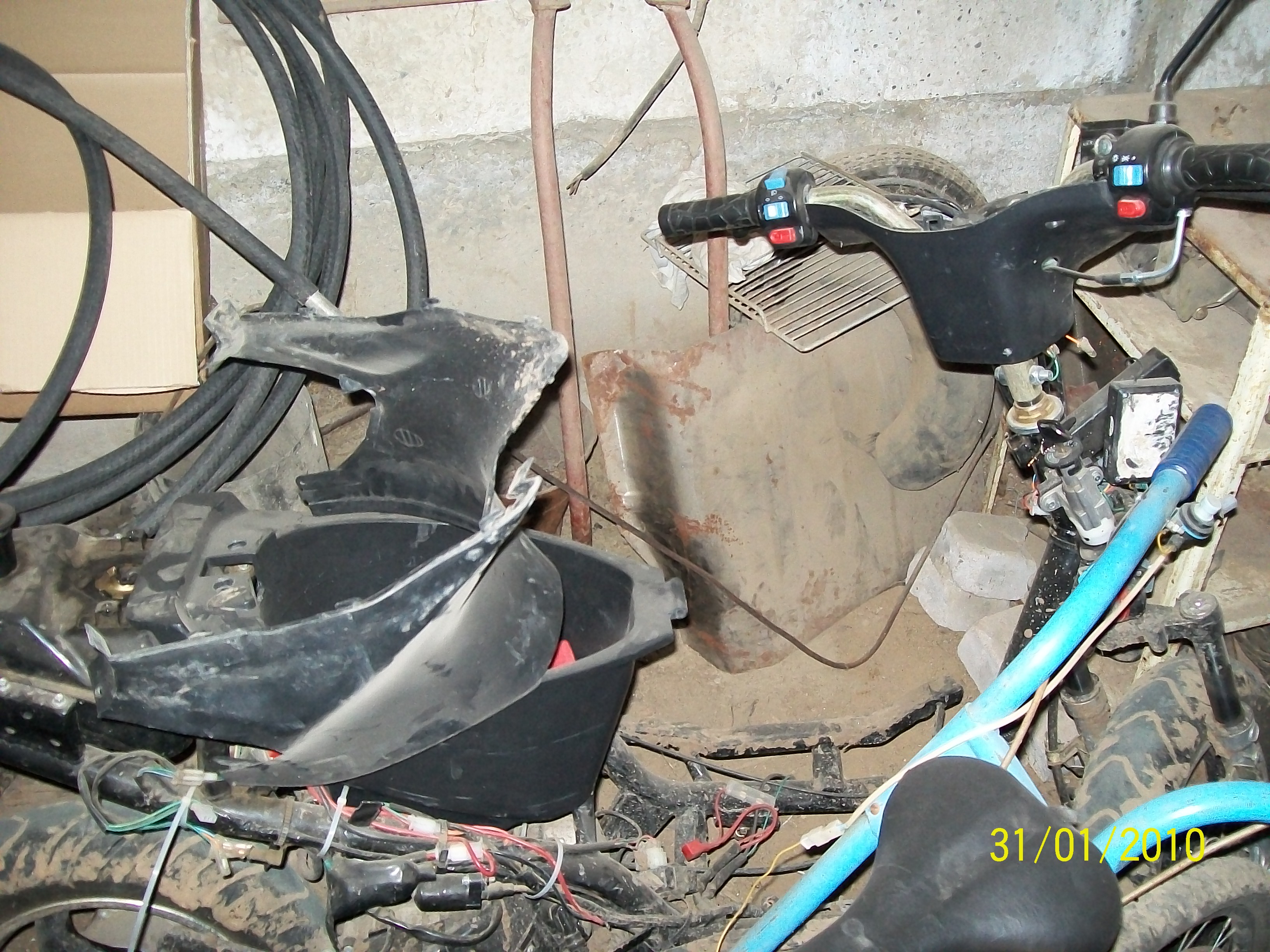

так выглядит мой скут на данный момент. :(
100_0338.JPG [ 1.94 MiB | Просмотров: 3393 ]
100_0339.JPG [ 1.8 MiB | Просмотров: 3393 ]
100_0340.JPG [ 1.4 MiB | Просмотров: 3393 ]

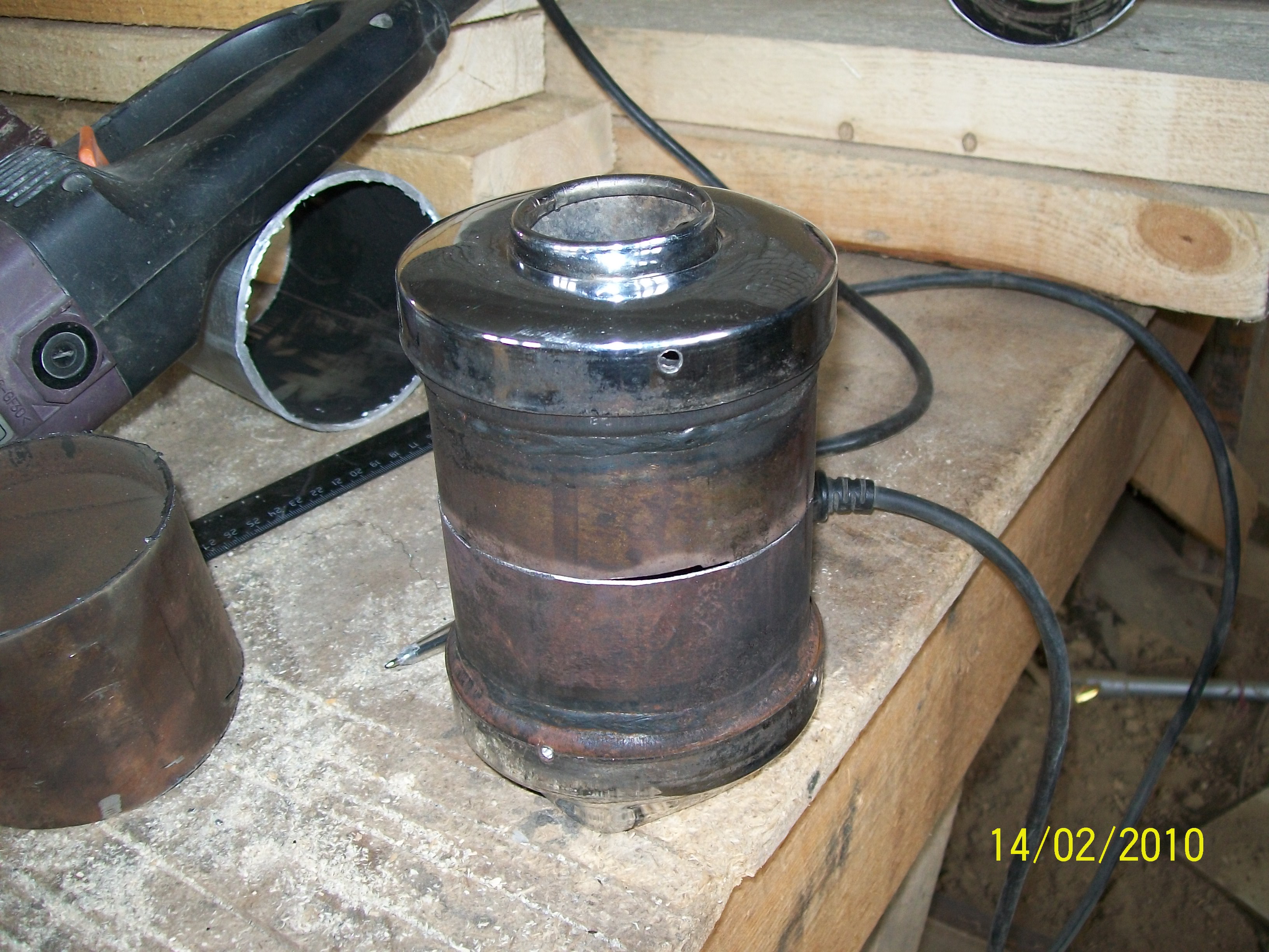

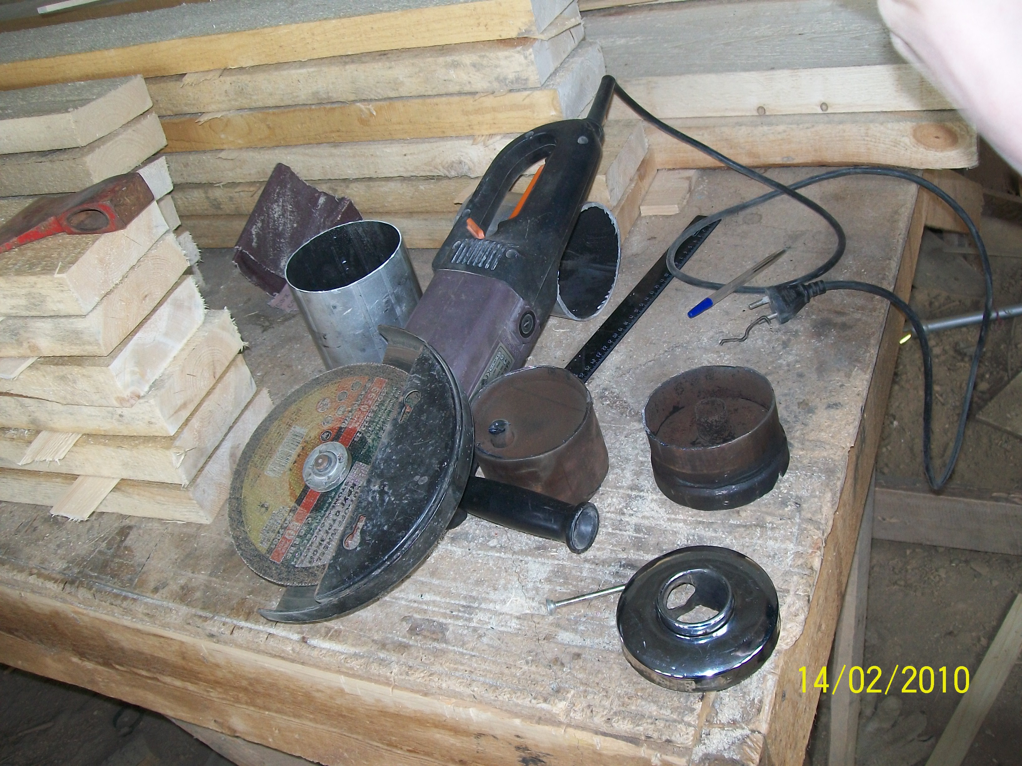

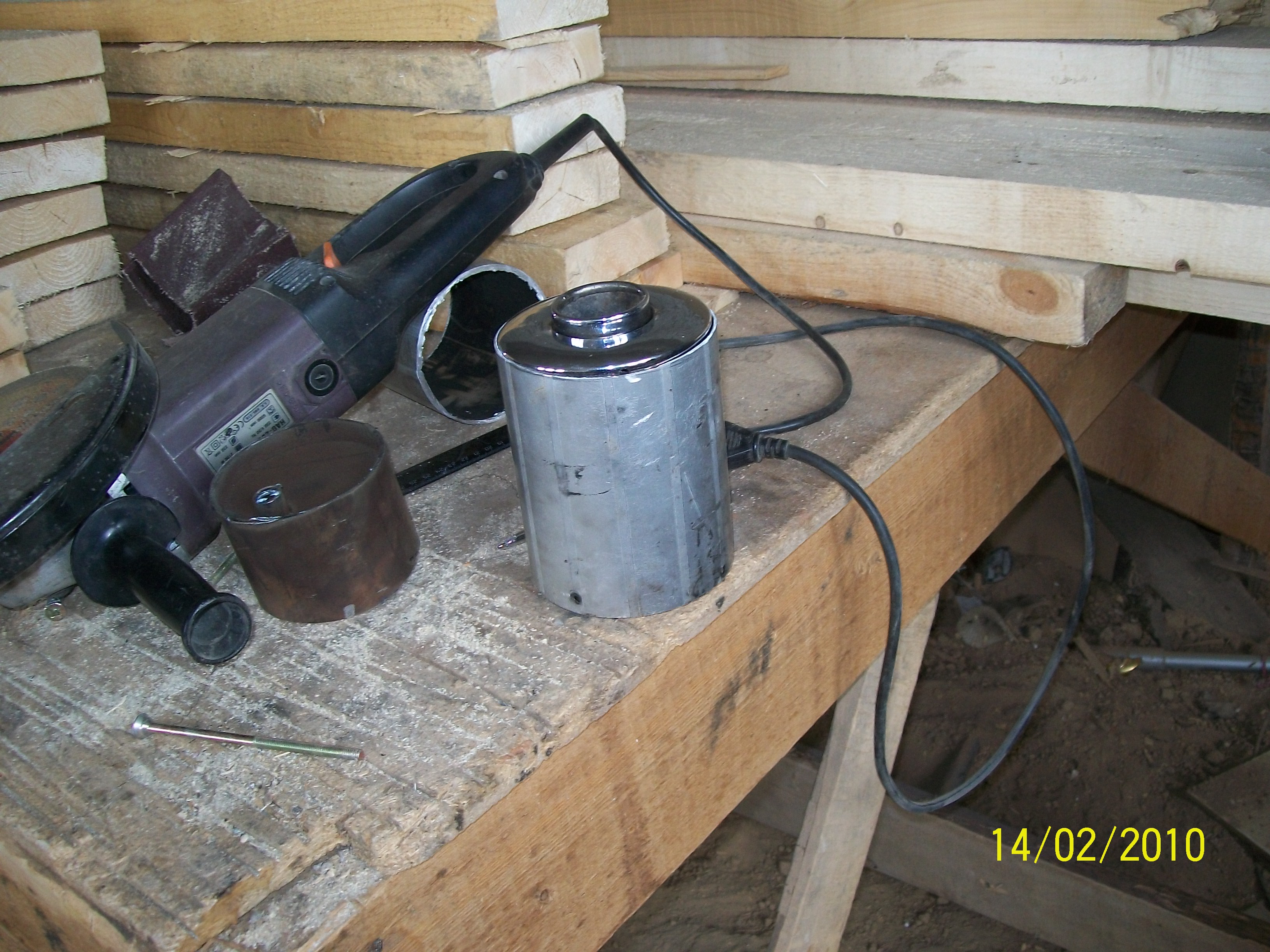

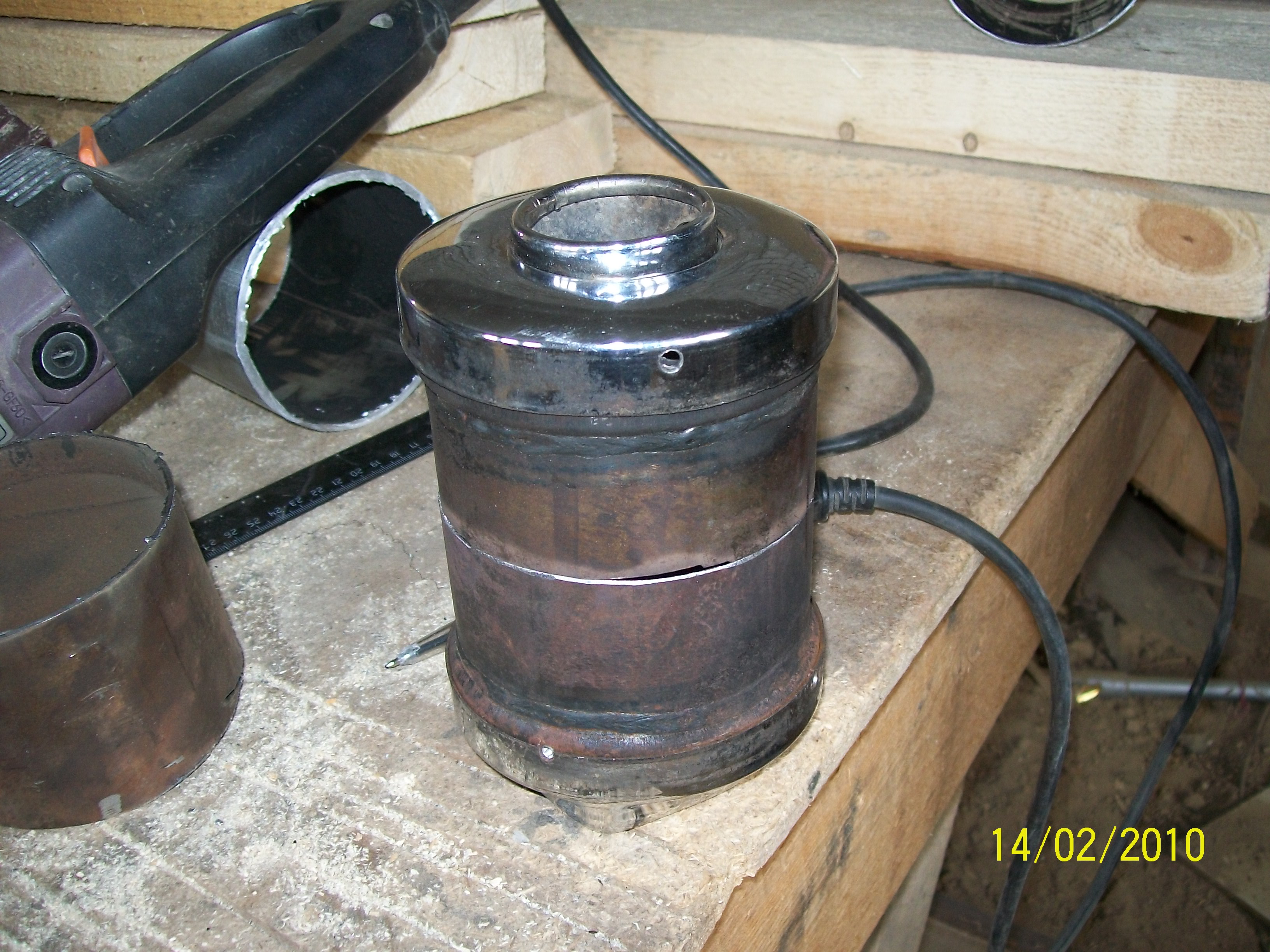

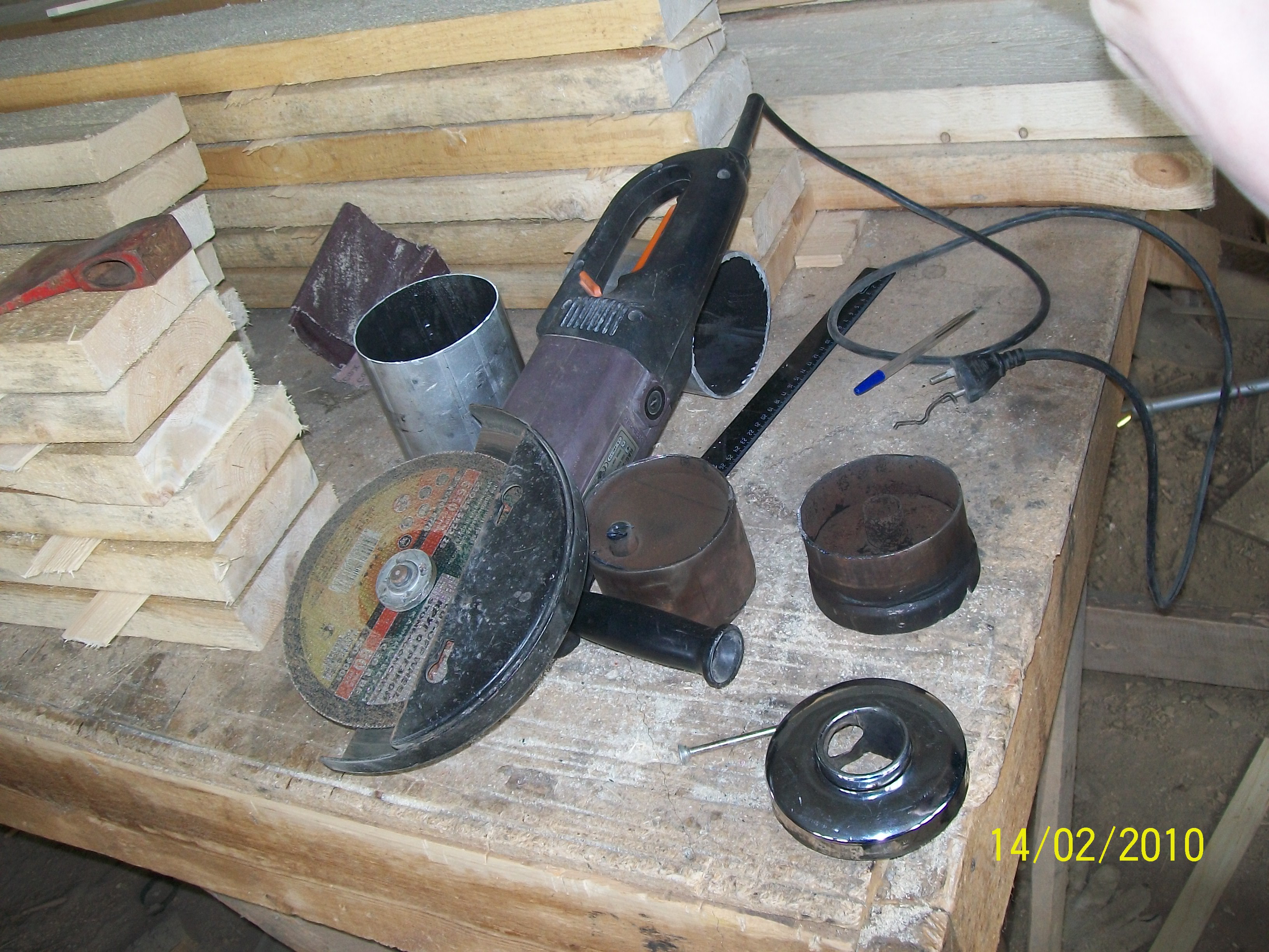

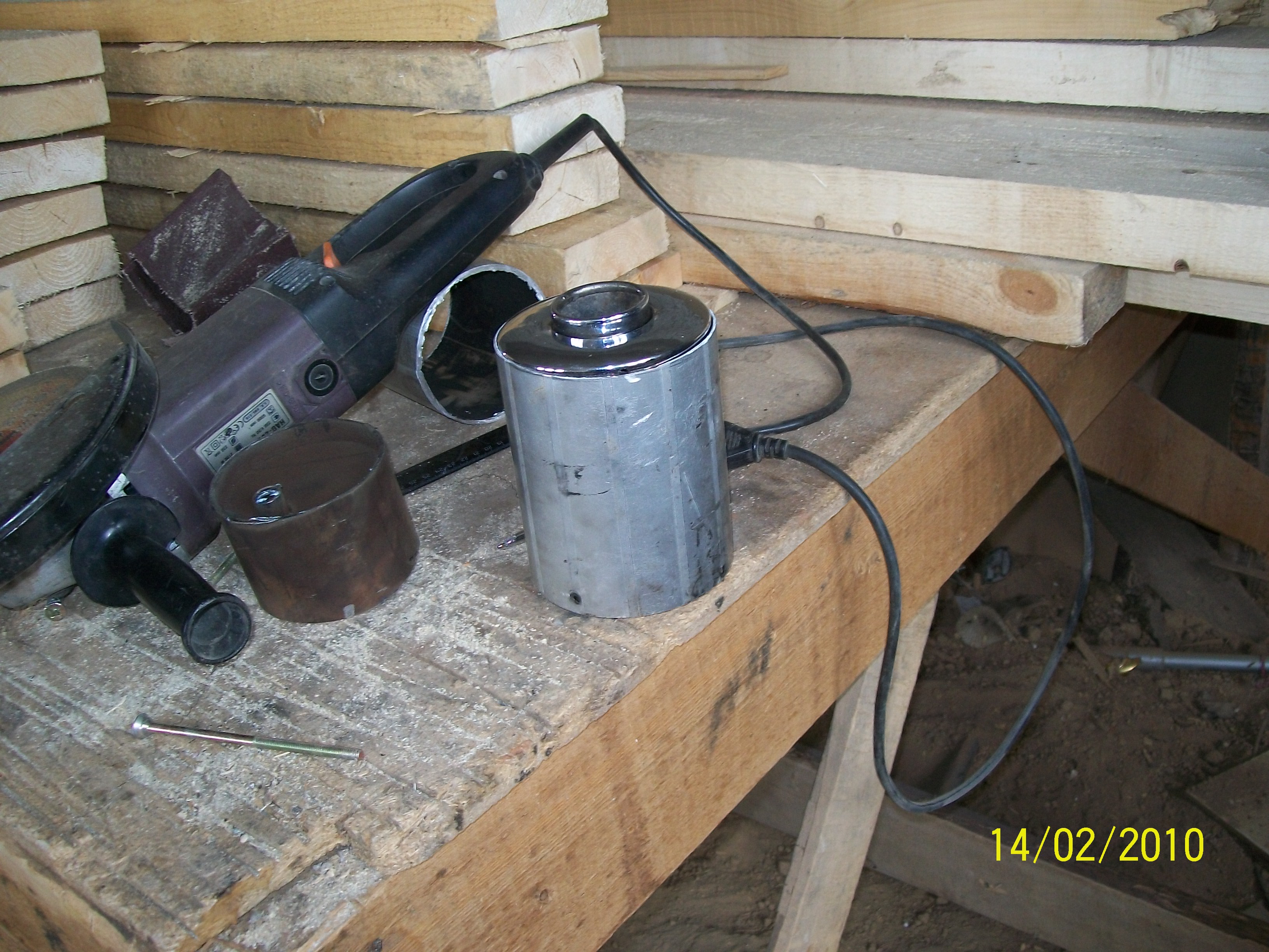

Давно хотел укоротить глушитель, решился.
100_0433.JPG [ 1.67 MiB | Просмотров: 3363 ]
Когда примерил полученные части увидел косяки в виде щелей :( .
100_0437.JPG [ 1.5 MiB | Просмотров: 3363 ]
Вот что получилось. Осталось сварить и посадить на заклепки кожух.
100_0438.JPG [ 1.76 MiB | Просмотров: 3363 ]

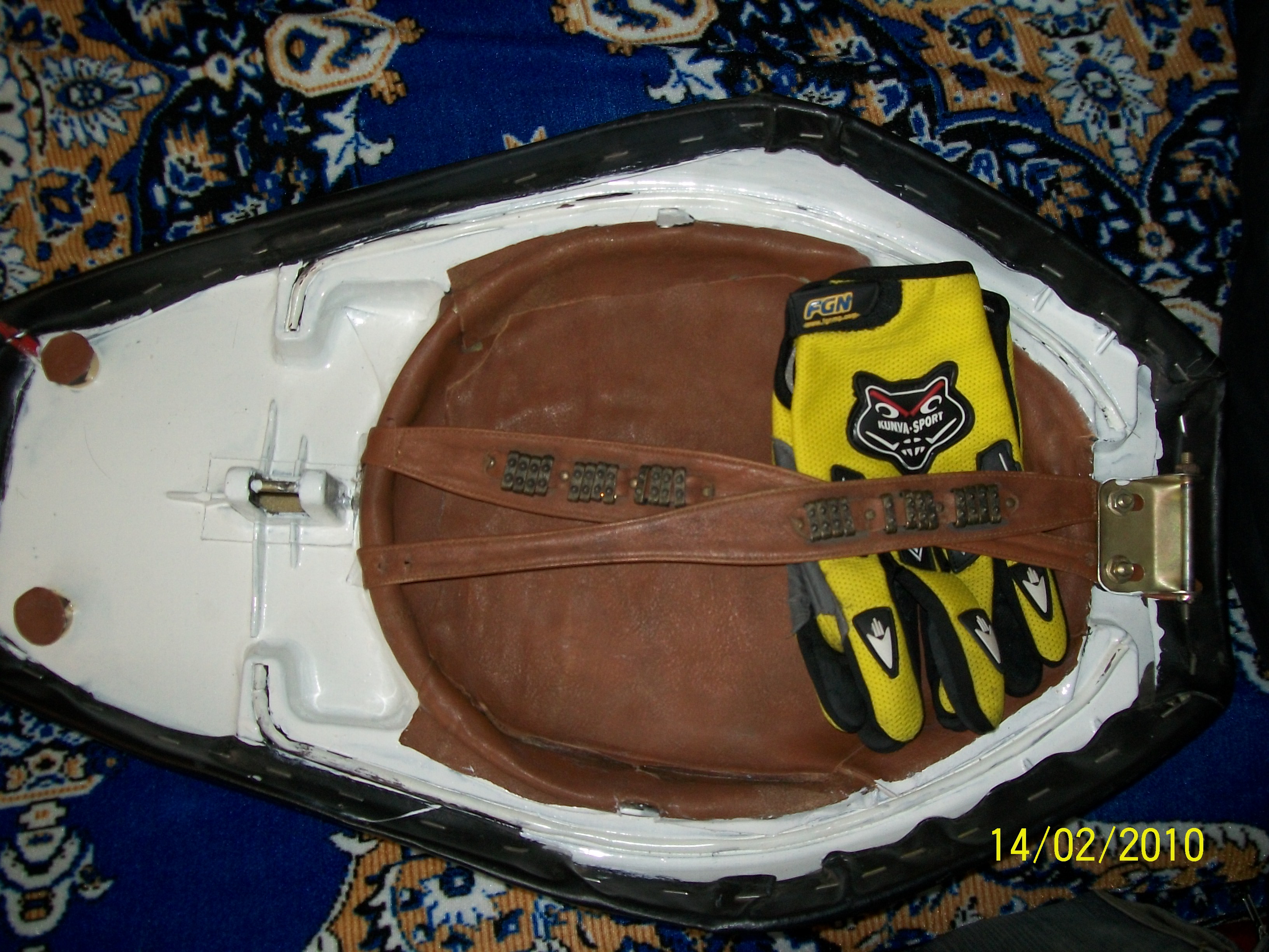

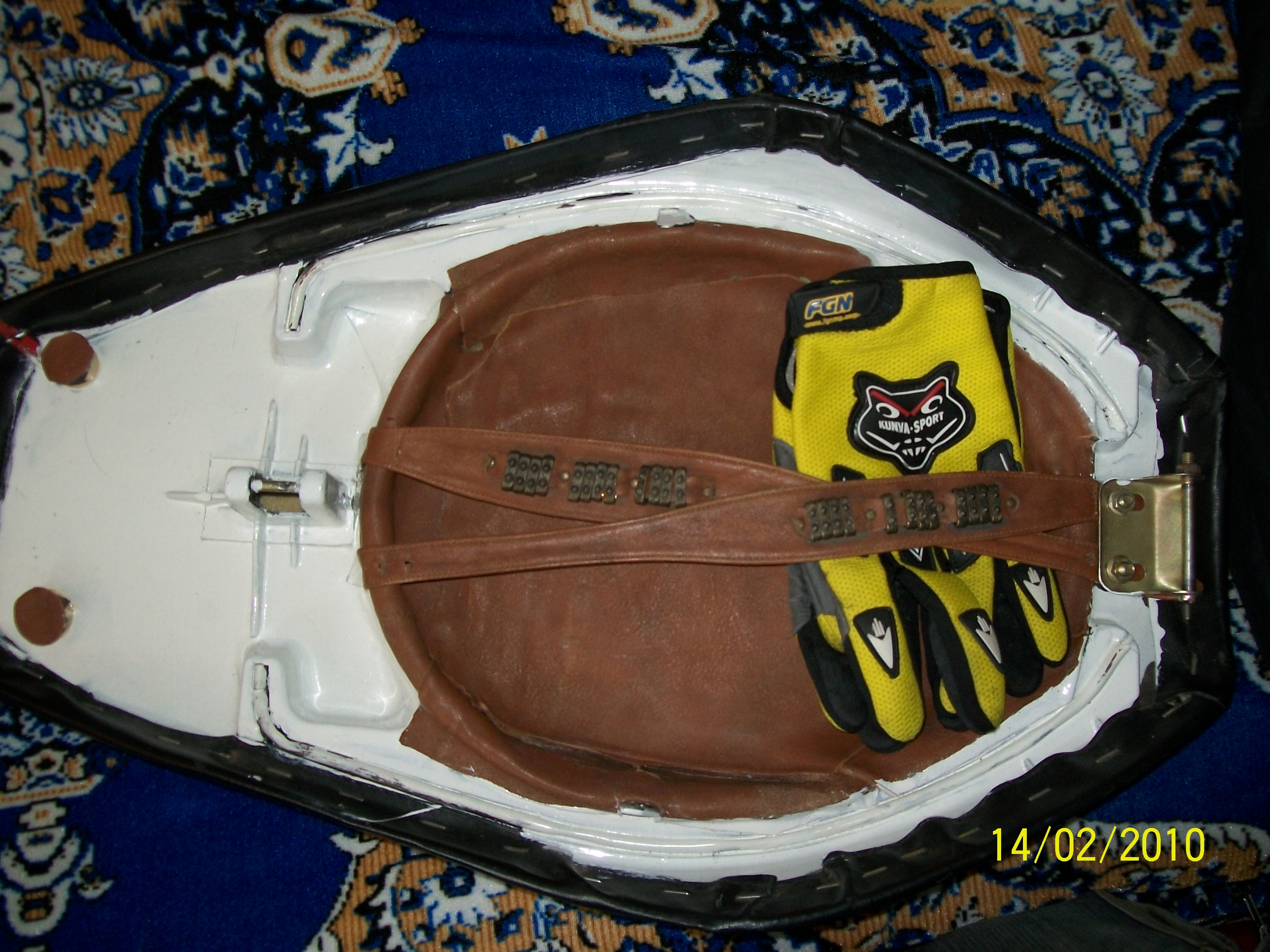

немного отдекорировал седло с внутренней стороны (обивка из натуральной кожи со старых сапог мамы :) ).
100_0443.JPG [ 1.64 MiB | Просмотров: 3360 ]

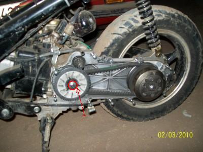

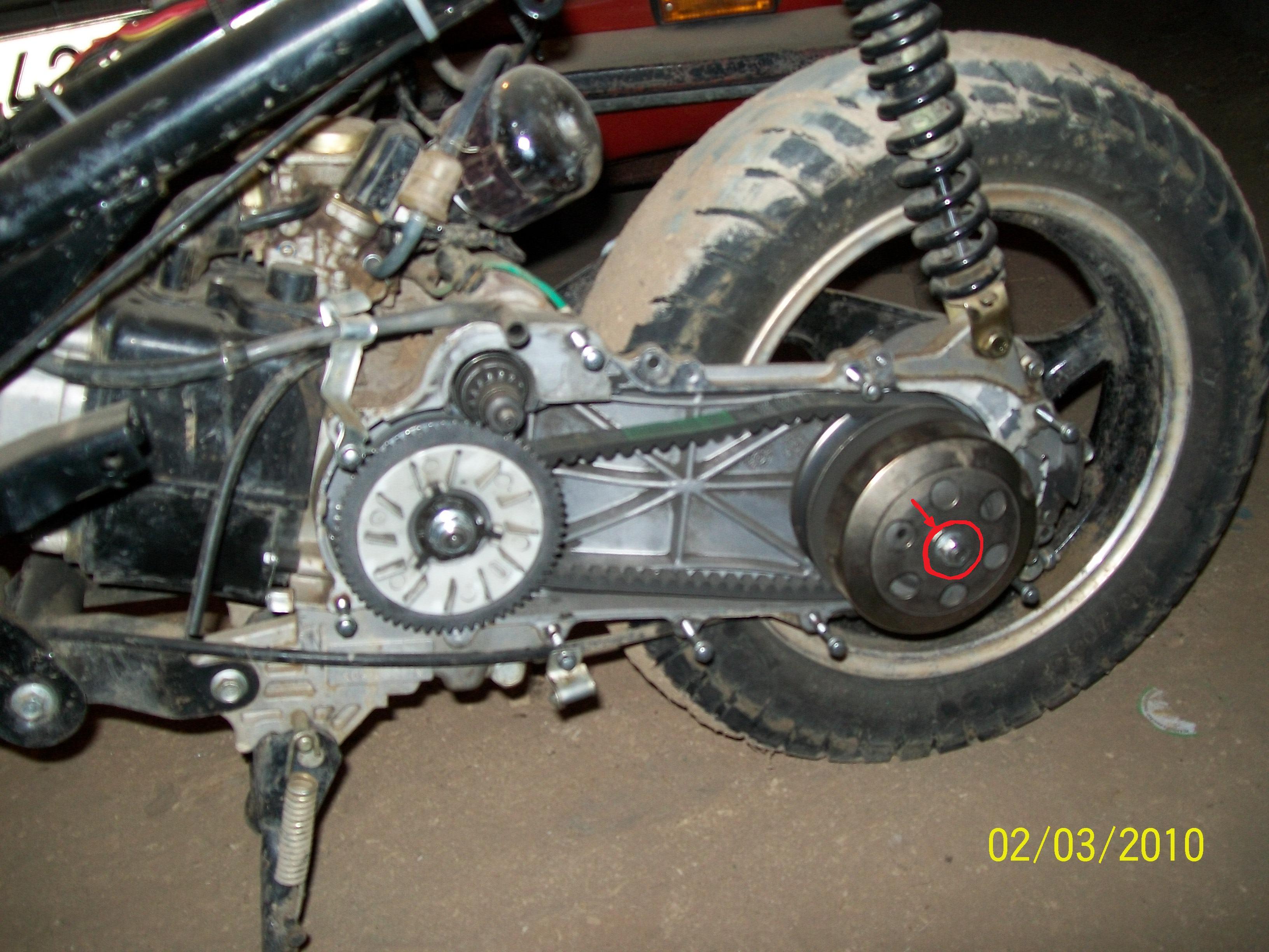

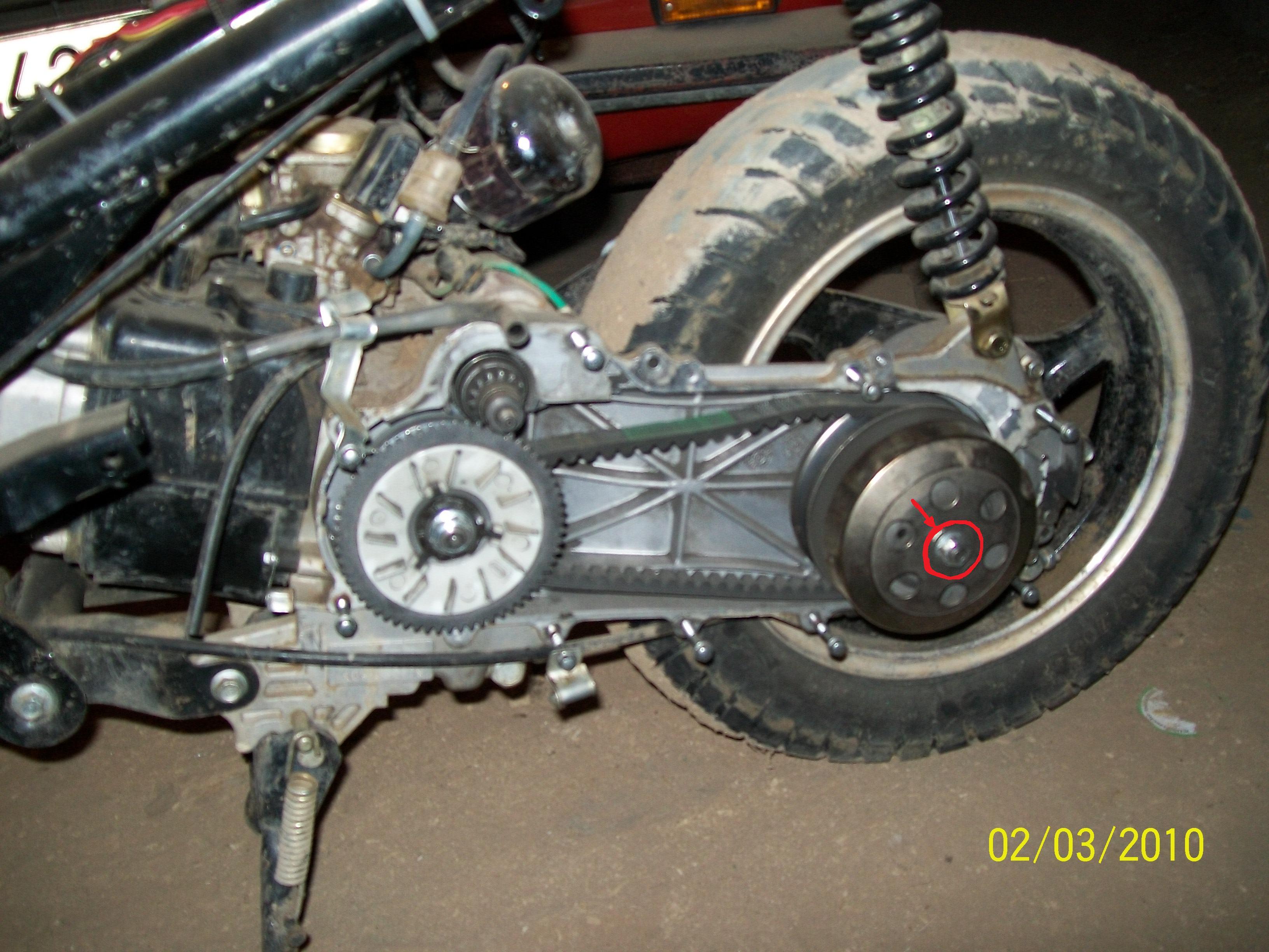

Димчик: вот хочу снять эту гайку, что бы поменять ремень и грузики. А еще скажите пожалуйста где находиться огранечителная шайба и что будет с вариатором если ее снять
100_0458.JPG [ 862.38 KiB | Просмотров: 3329 ]
 Заголовок сообщения: Re: Мой скутер.
СообщениеДобавлено: 03 Mar 2010, 12:01
@нтон
Эта гайка кепит сцепление и торк-драйвер.
Грузы вариатора находяться в вариаторе, а он спереди.

Значит смотри Откручивать тебе нужно переднию гайку..как сказал GRO. Потому как там грузики и без переднего шкива тебе ремень не снять по любому. Попробуй Застопорить его (стопориш упирая за любой из зубьев..но желательно снимать с кем не будь так легче вдвоем.а если есть торцовый или головка с воротком еще на 13 то с другой стороны одним ключем держишь гайку которая крепит магнето а с этой откручиваешь эту гайку.) и главное внимательно ..запоминай что да как делаешь. Крышку сцепления тоже снять придется там все сложнее ну тоже стопоришь ее помоему за колесо. я сейчас точно не помню как там все устроено у него в нутри..так как откручивал ее всего один раз на своем стареньком ZIP юнион3 Но в принципи у всех вариатор устроен одинаково..только размеры разные. Вобщем попробуй должно получится у меня получилось...

Насчет ограничительной шайбы не знаю. Знаю что когда открутишь эту зубчатую кругляху.( главное не упирай ни чего в эти пластмассовые лопасти) в общем грузики сами вывалятся. Да и еще момент когда будеш собирать не забудь сначала бендикс воткнуть на место потом остальное вкручивать.( ну это при условии если он вывалится).

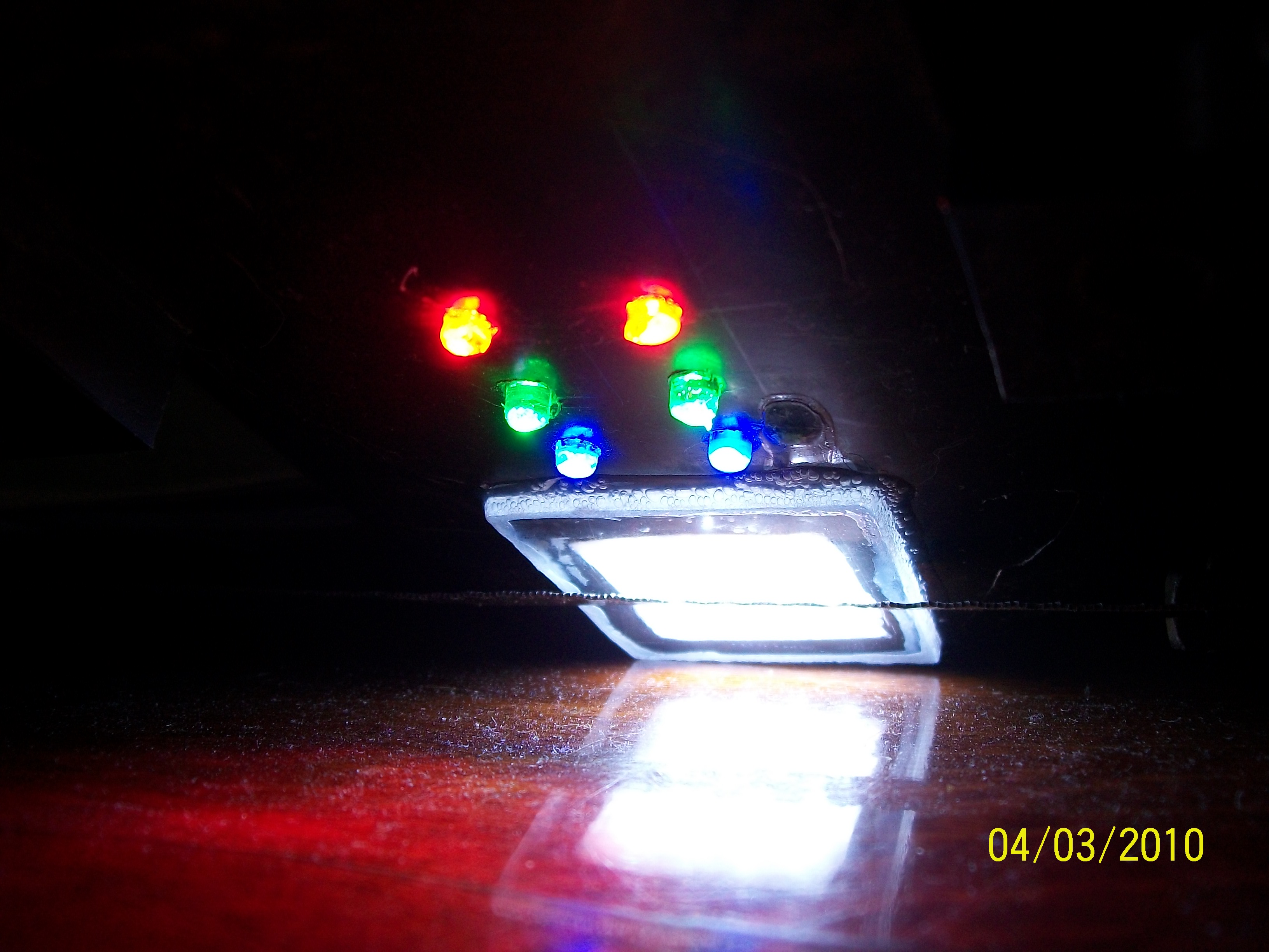

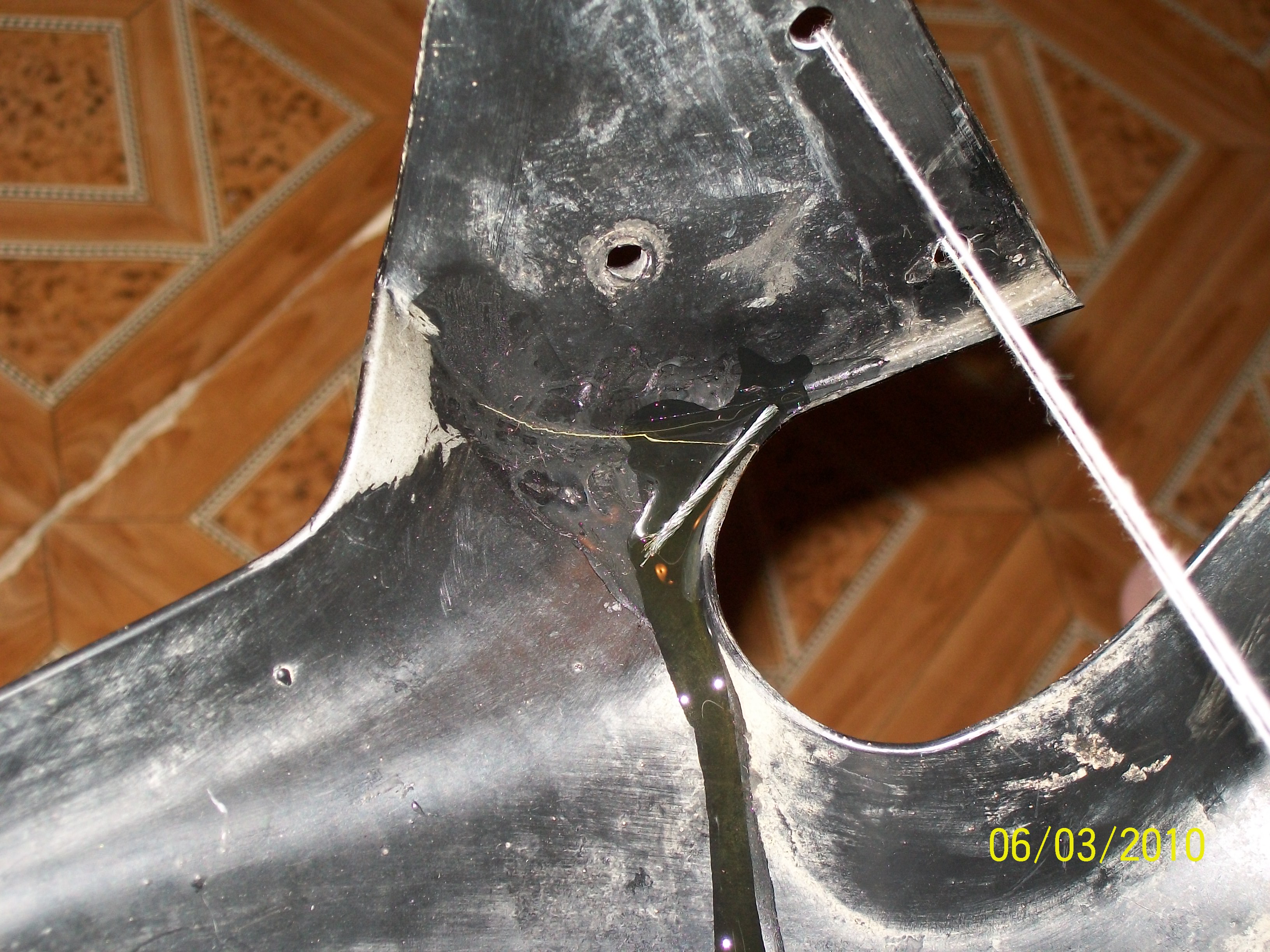

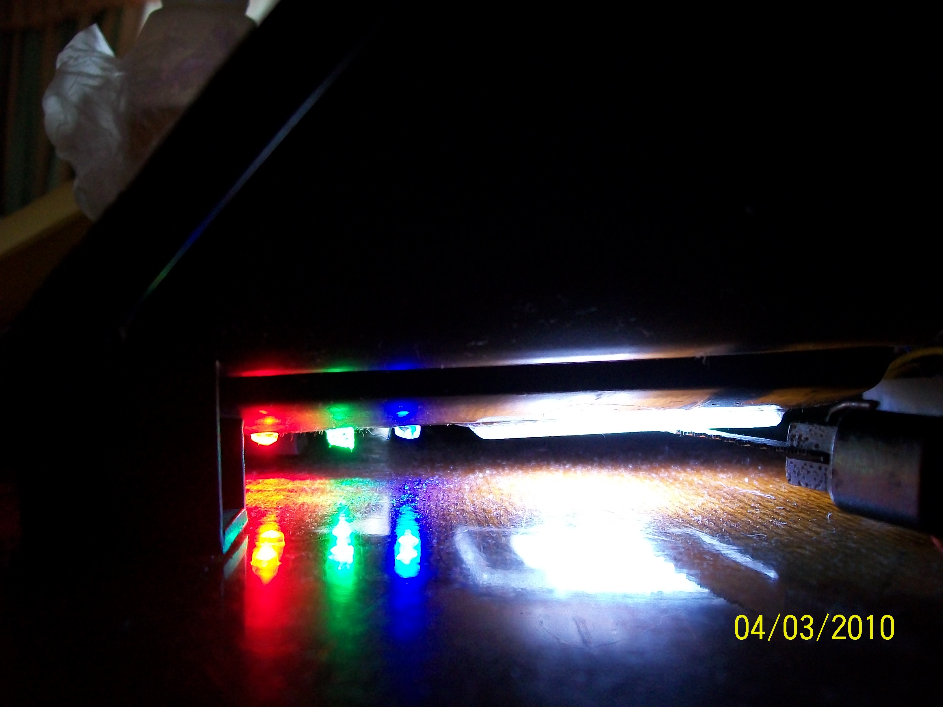

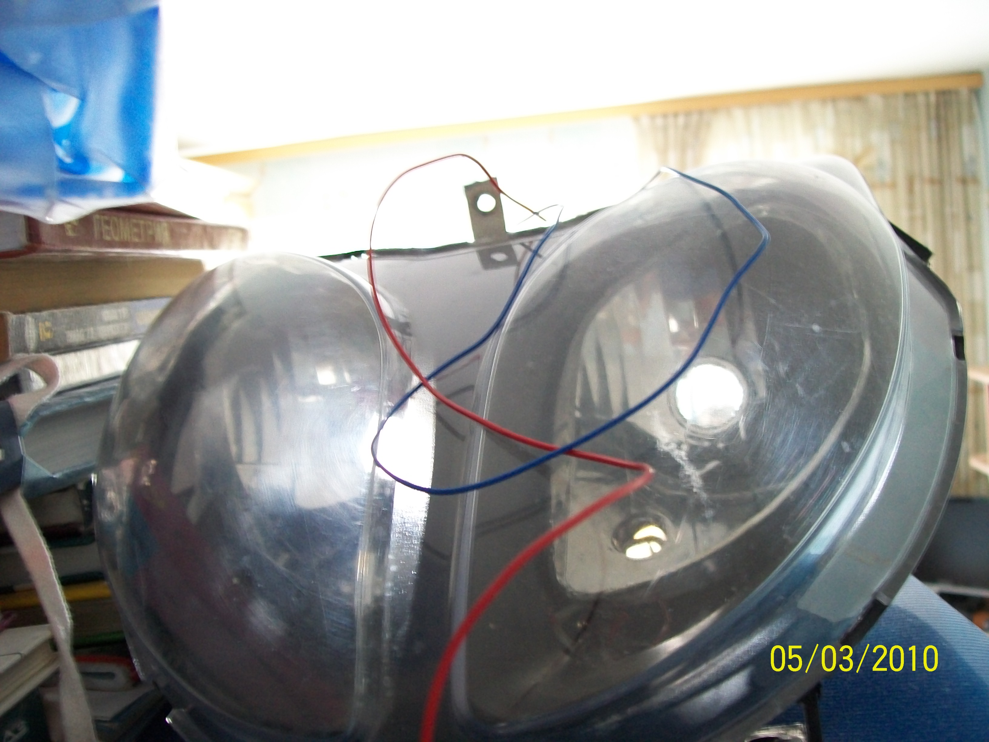

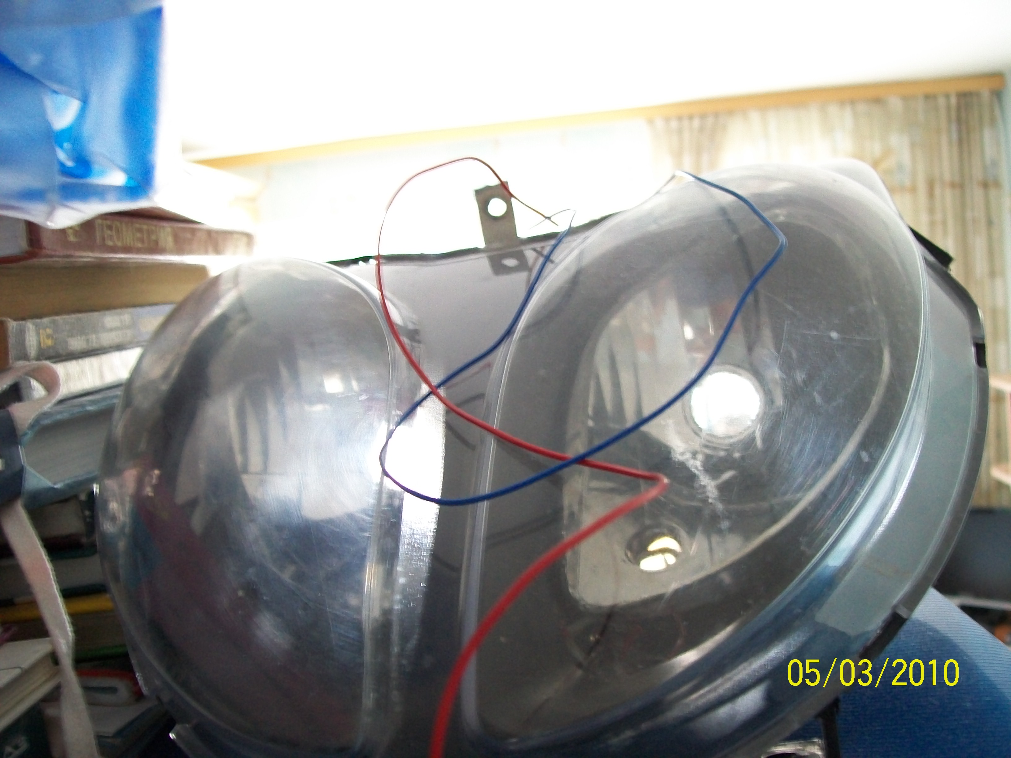

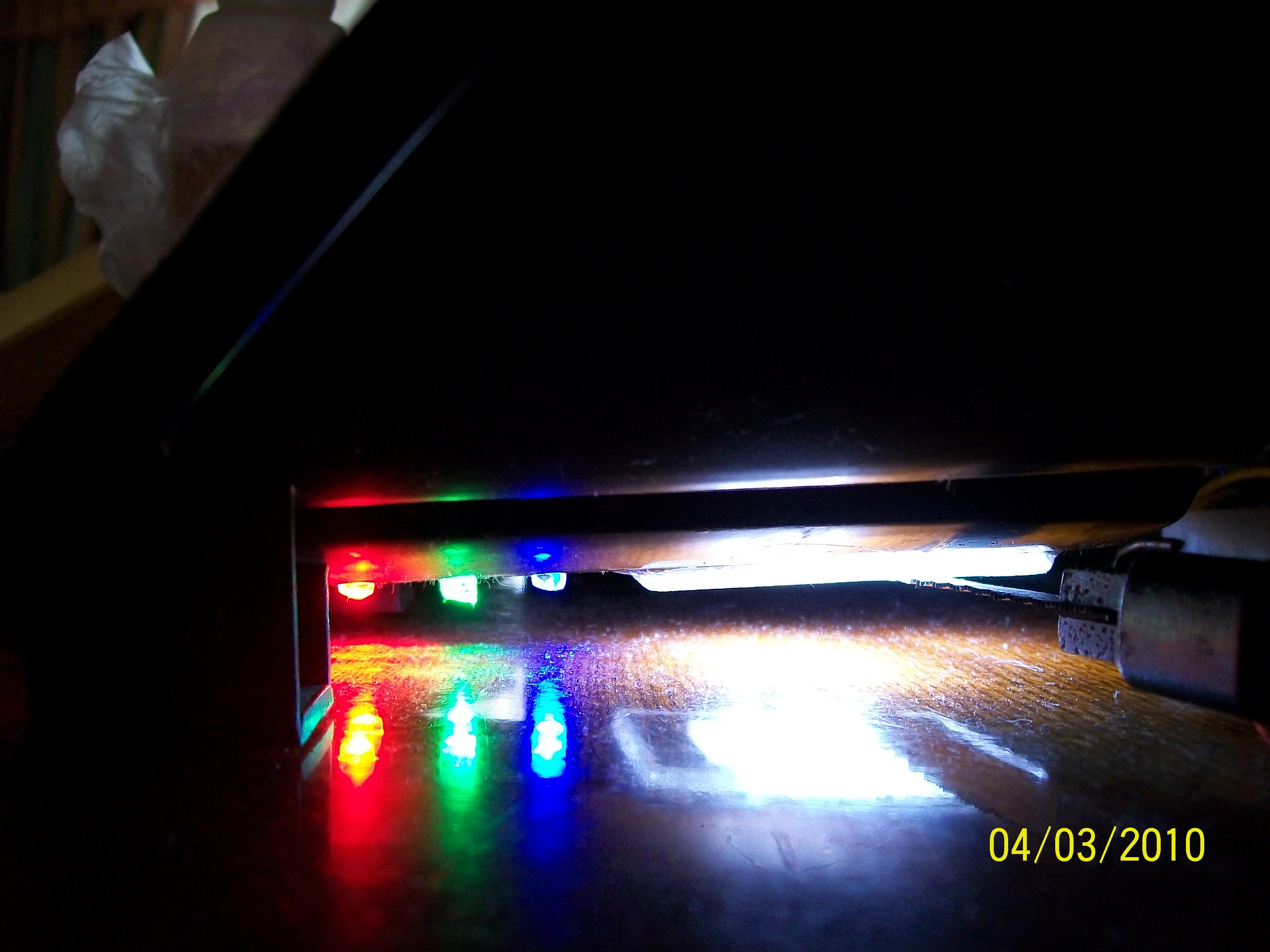

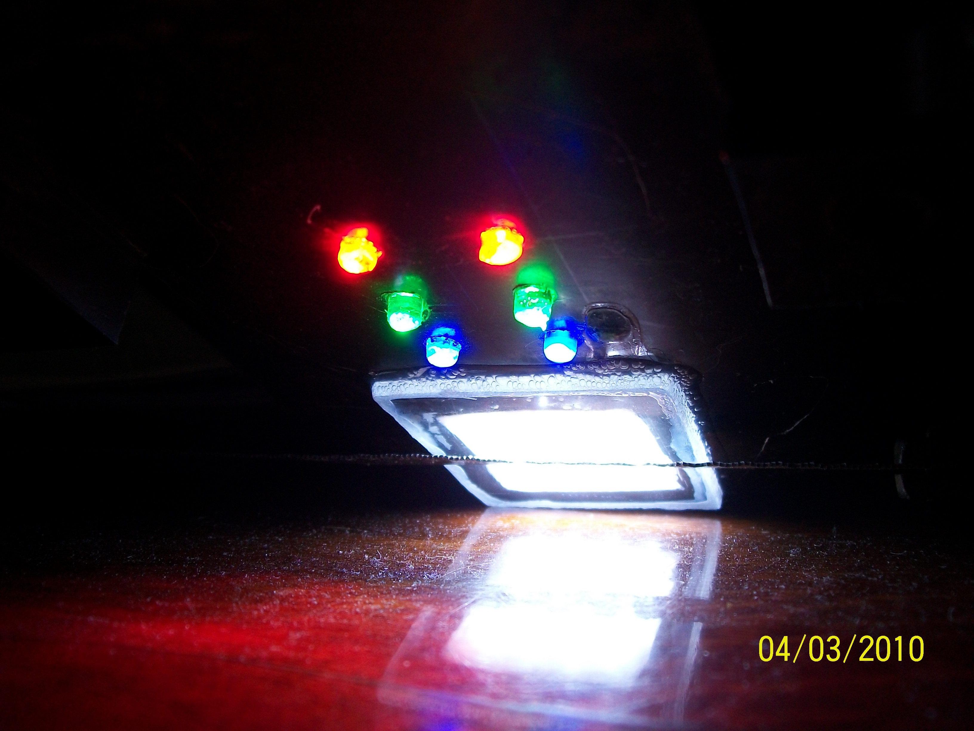

Доделал подсветку переда,
100_0474.JPG [ 1.08 MiB | Просмотров: 3302 ]
100_0471.JPG [ 919.93 KiB | Просмотров: 3302 ]
100_0473.JPG [ 1.18 MiB | Просмотров: 3302 ]

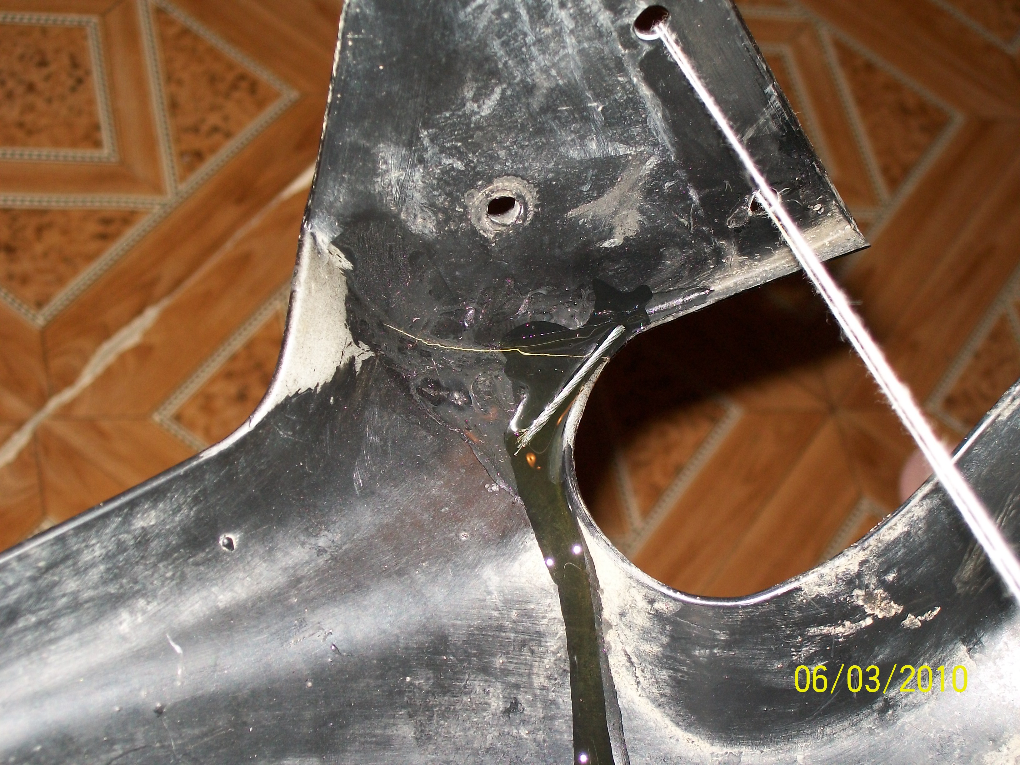

и склеил лопнувшее крыдо.
100_0572.JPG [ 1.66 MiB | Просмотров: 3302 ]
