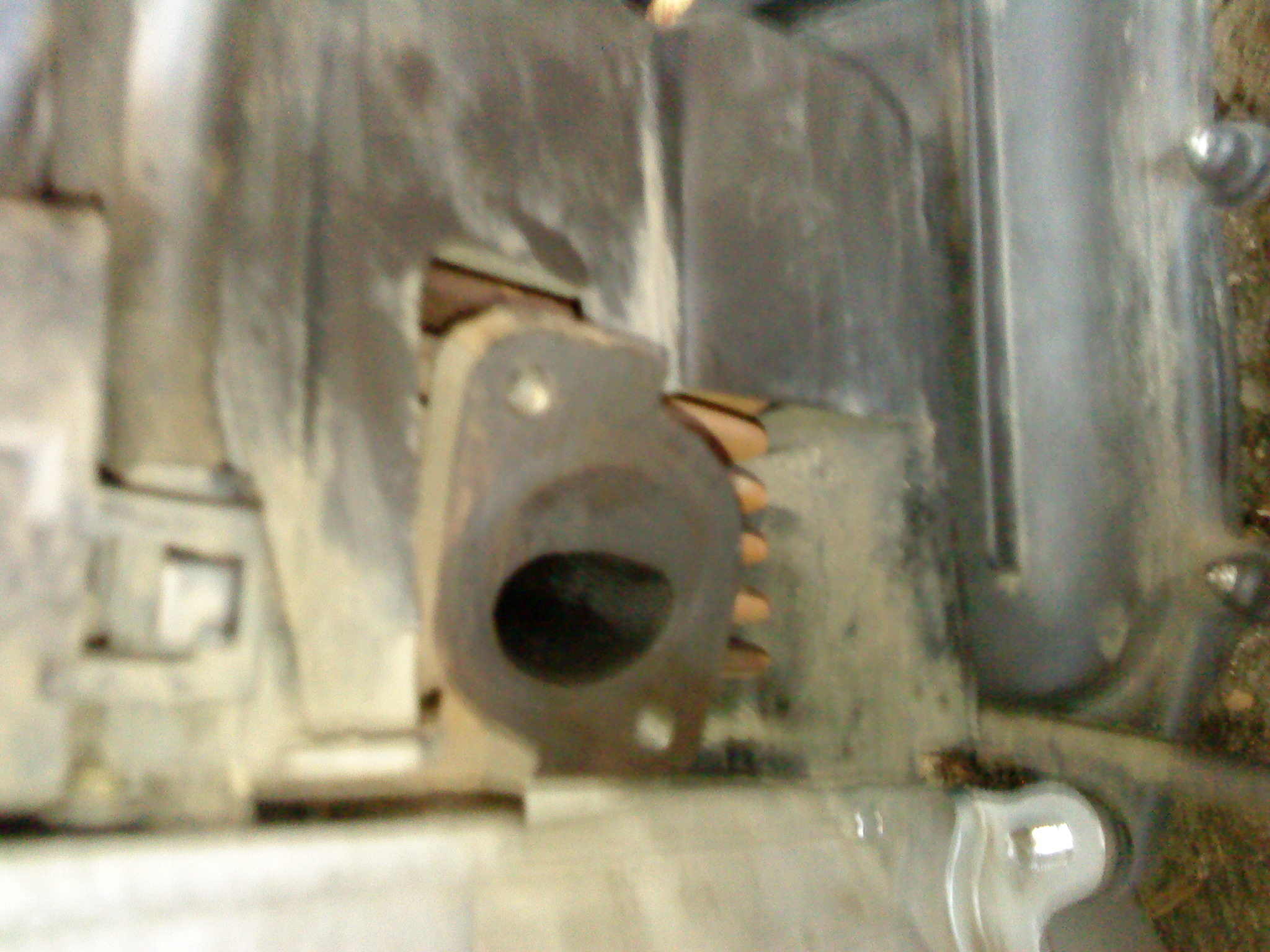

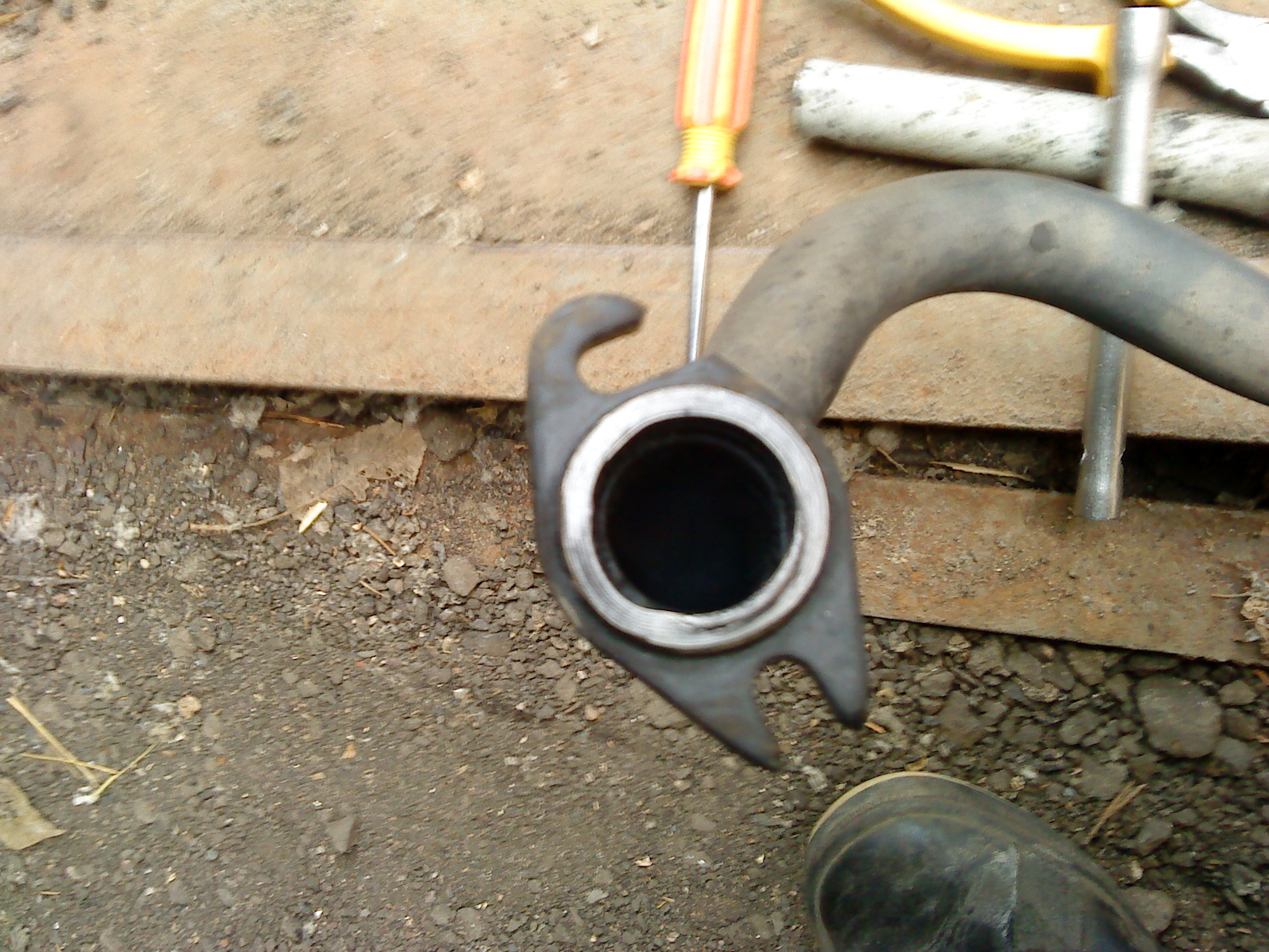

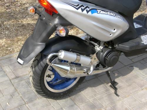

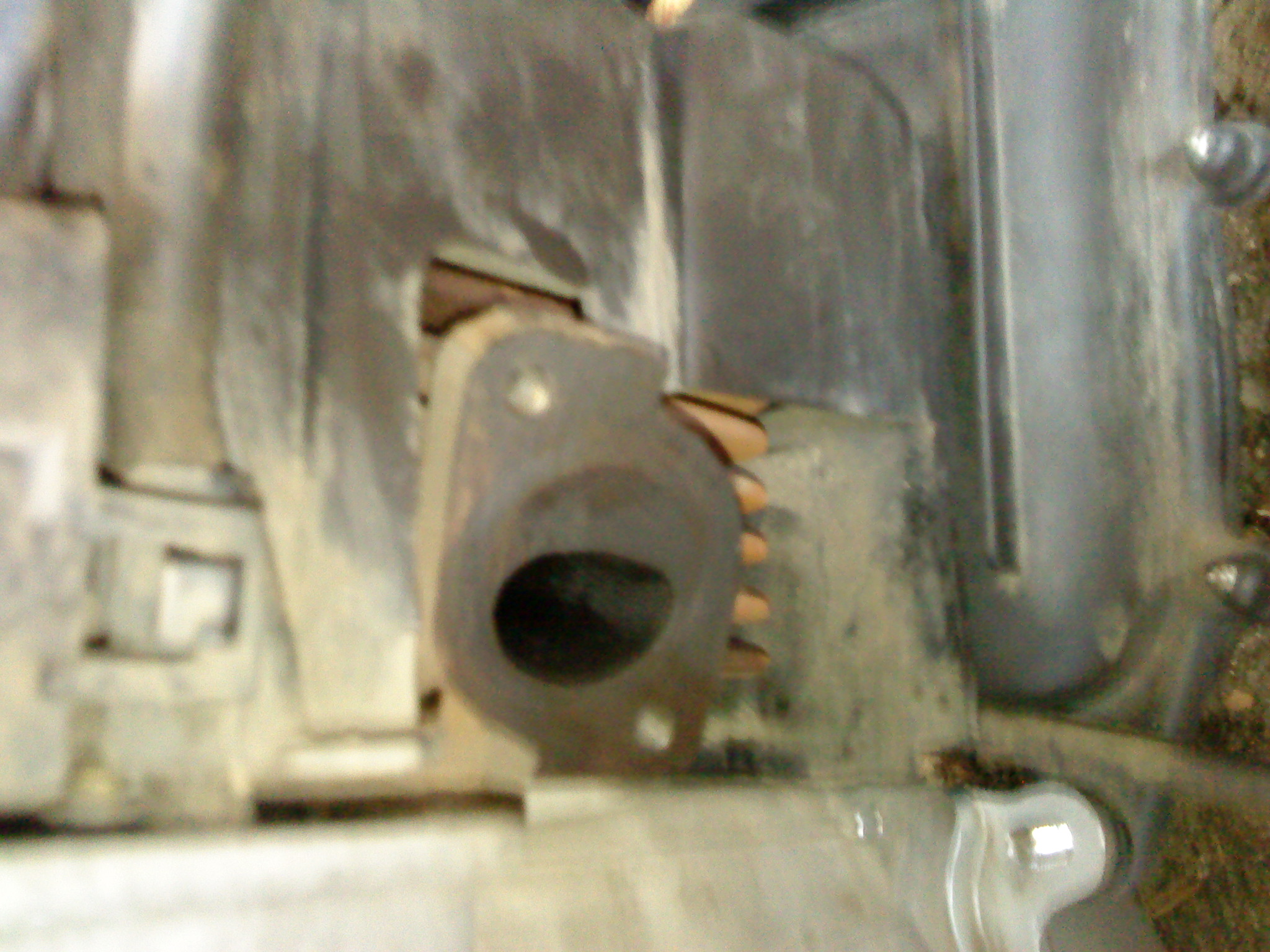

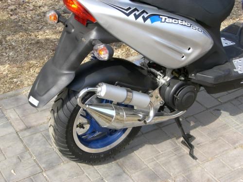

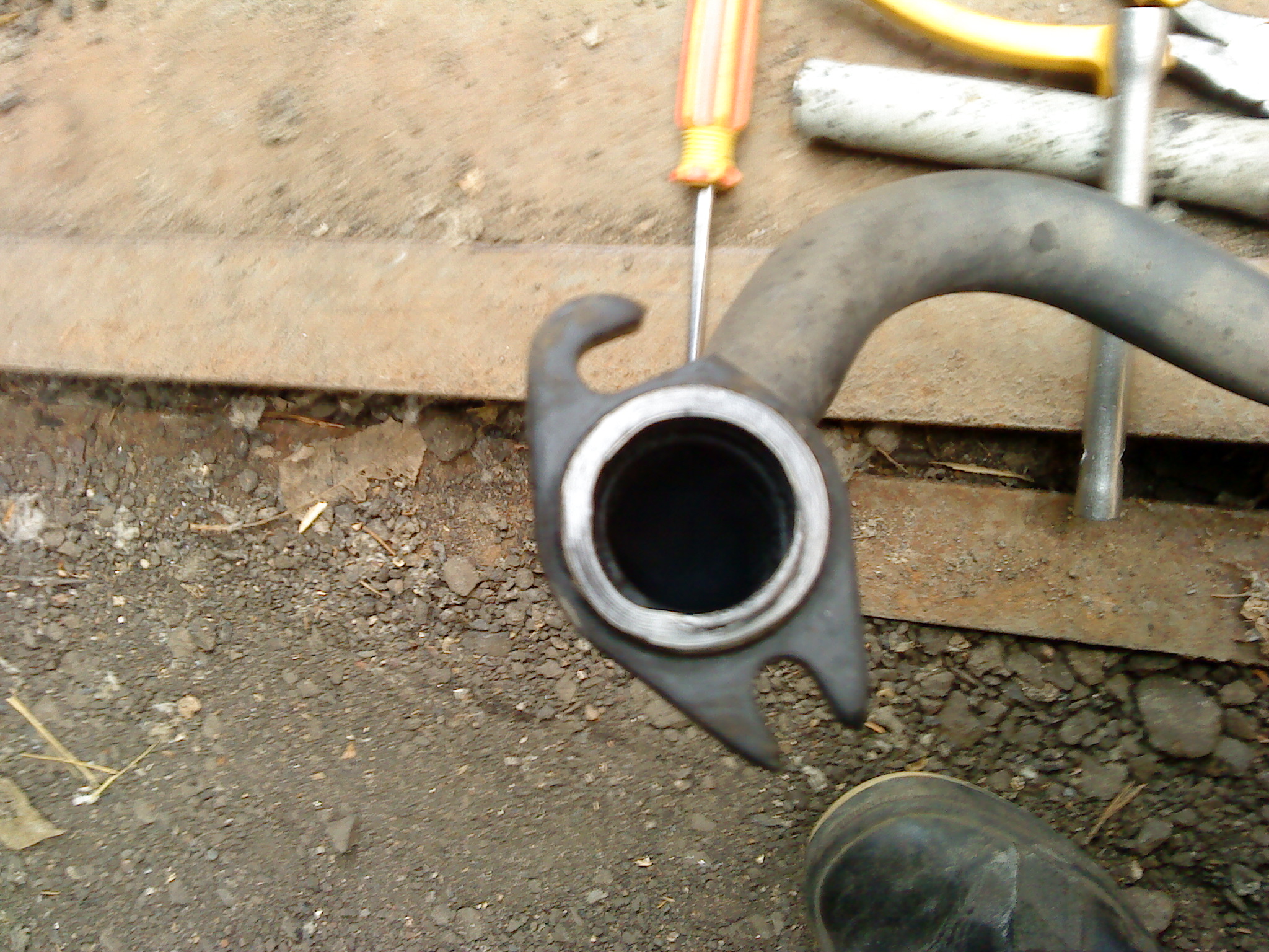

Вот на фото глушак и коллектор !!! На глушаке прокладки нету кажется всё же....может из-за этого он трещит ??? У меня вот такой вот глушак....правда это не мой скутер,но глушак такой же !!!

morgusha
Может.
Судя по фото, выпуск у цилиндра зажат не слабо!
Тут и сакс не поможет.

И что делать с зажатым выпуском и почему он так зажат ? (((
 Заголовок сообщения: Re: STELS-трактор )
СообщениеДобавлено: 08 Apr 2010, 10:25
morgusha
Пилите Шура, пилите!
Так зажат, чтобы лицензионный китаец не обходил на дороге японца, собранного на том же заводе.

за распилкой проблемы не станет ! а что пилить и где пилить ? я догадываюсь что выпускной коллектор ...только как его пилить то ???
И что они так зажали его не зная про такой вот звук ???
Мож вместо прокладки герметиком смазать или он расплавится ?
