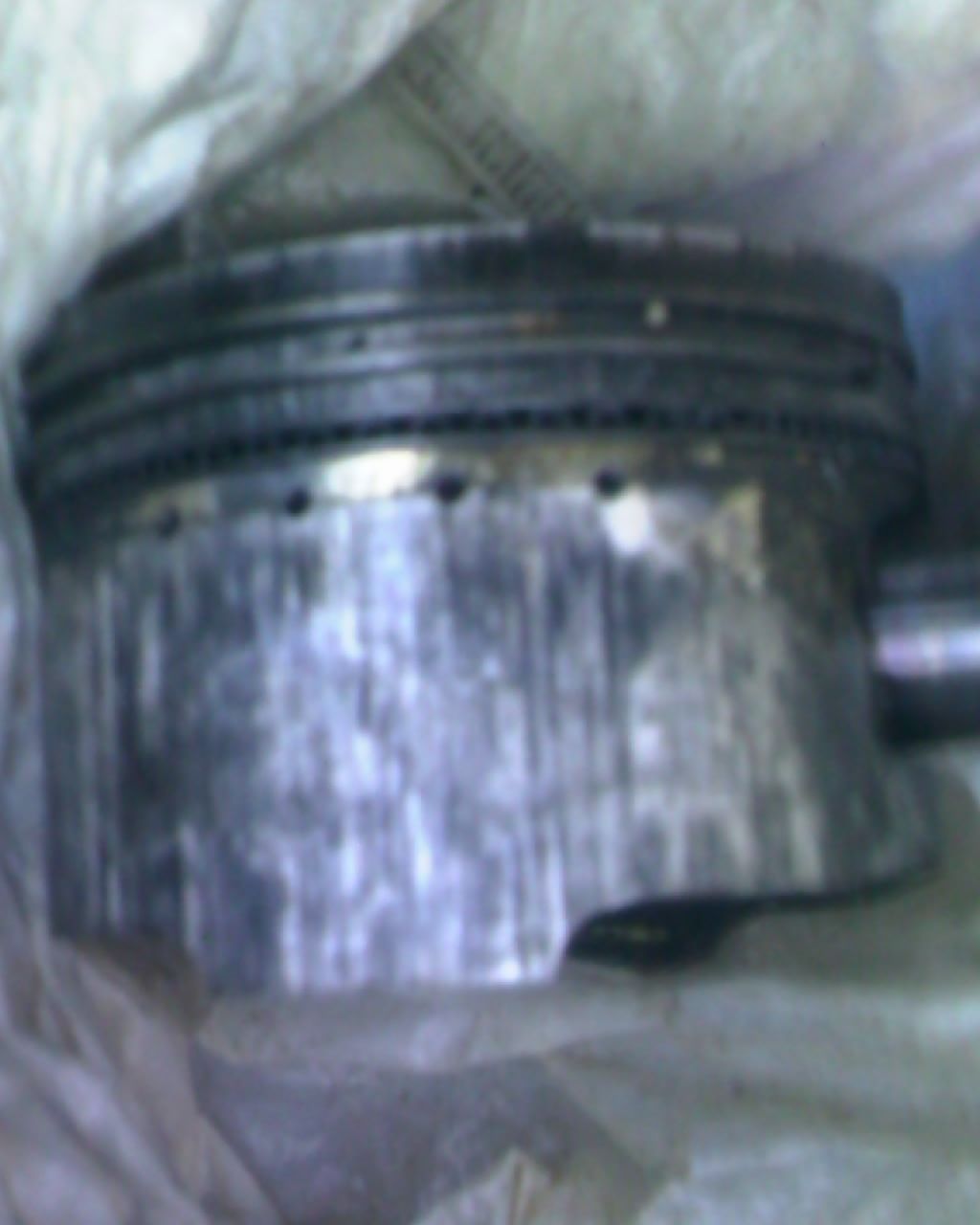

Масло я заливаю LIQUI MOLY 10W-50 за 430 рэ. синтетика. У меня летом двигатель клинил летом и последствия были печальными. Кому интересно сегодня выложу фото своего старого поршня его в прямом смысле "съело", как раз в +38.

Как и обещал фото моего старого поршня.
1709_1725.jpg [ 72 KiB | Просмотров: 2918 ]

:-o :-o :-o :-o
вырезано цензурой

Цилиндр не лучше.... Вот и пример того, что значит проехаться при жаре под 40 градусов на полностью открытой дросельной заслонке порядка 5 км. Пришлось менять всю ЦПГ.
