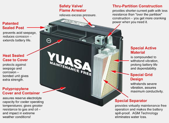

Интересно почем брал такой? Напиши цену в долларах. Мое мнение-зря ты взял старого образца. У меня такой как на картинке, работает 3 - й сезон. Ни разу не садился. На зиму снимаю, ставлю в подвал, весной подзаряжу и в путь. На моем даже написано " не вскрывать".
Yuasa_Motorcycle_Battery_Cutaways_Features_Benefits.jpg [ 140.19 KiB | Просмотров: 3333 ]

Понятно,я электролит залил из баночек и покупал я его за 37 баксов.
