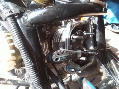

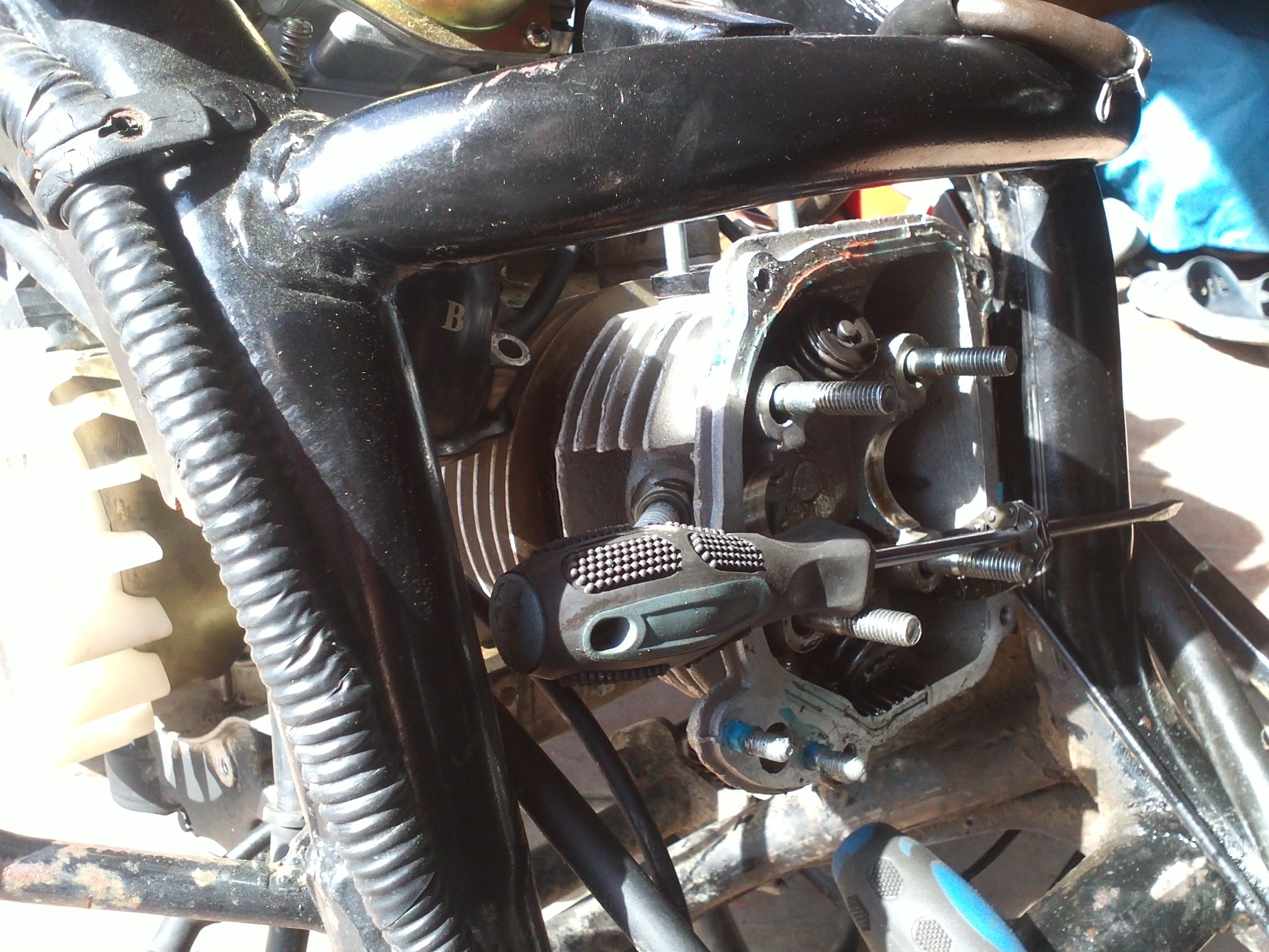

На втором фото, распредвал не в том положении, чтобы зазоры выставлять.
Надеюсь какие зазоры должны быть - знаешь.
А то некоторые ставят на кубатуре полтосовские зазоры, потом возникает много глупых вопросов.

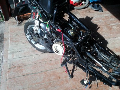

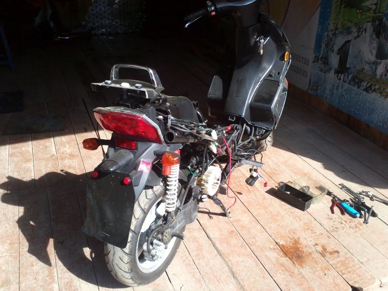

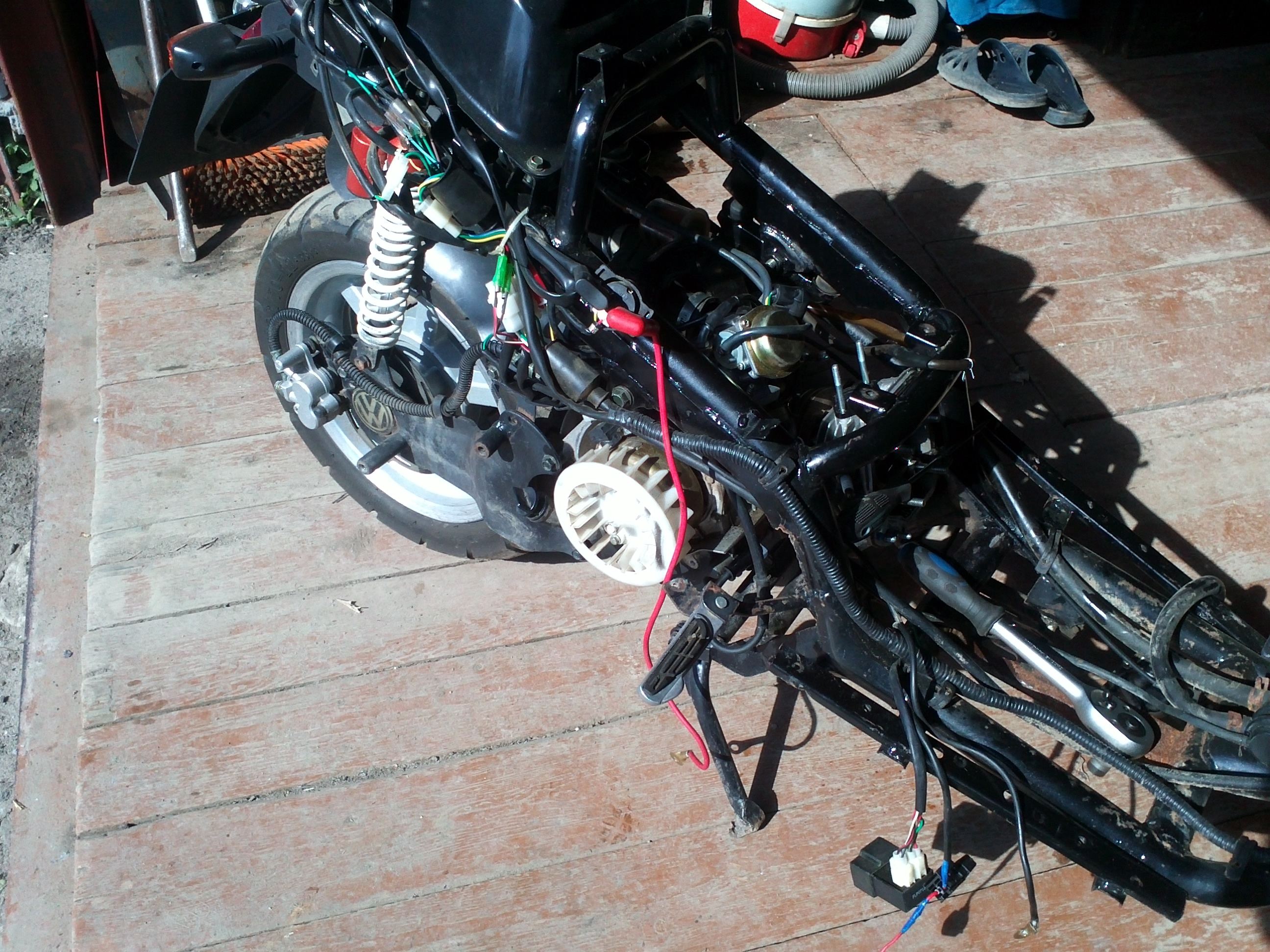

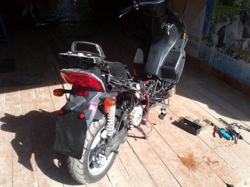

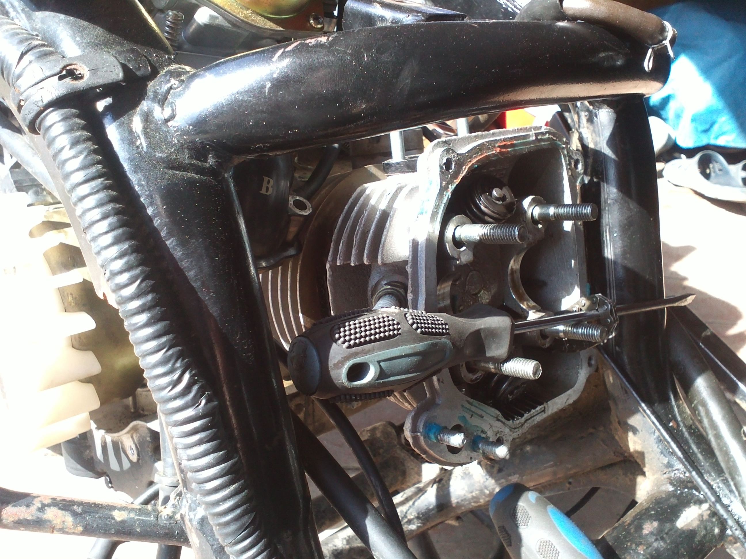

Вот фотки))))
То фото с нета брал,точнее с этого форума)
ЭЭЭа какие зазоры нужны?я пытался 0,05 и 0,1 выставлять,хотя все равно не получается...метку выстаыляю на букву Т,поршень в ВМТ,проверял,головку снимал,звездочку ставлю как положено,большой дыркой вверх и маленькими паралельно головке бока,прикручиваю каленвал или распред вал(ну или как он там),пытаюсь отрегулировать зазоз между кулачком и клапаном-невозможно,на одном слишком большое расстояние,сантиметр свободного хода получается...
пробывал все заново раз пять,неполучается....
Да он походу загнут.
головка и эти кулачки или как их там новые.

И что?
Клапан загнуть можно за один оборот распредвала.
Если не загнут, значит проверяй длину стебля клапана.
Возможно поставили брак.

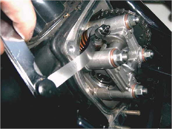

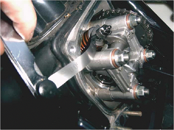

Ну не зазоры,а как их там,расстояние от коромысла до клапана,
вот это:

Ну вы писали в первом сообщении на этой странице,а я подумал,что эти зазоры (0,05 и 0,1) только для полтосов.
Ладненько,на днях выложу видео,проще один раз показать,чем сто раз написать.:)
 Заголовок сообщения: Re: Irbis Centrino 125cc
СообщениеДобавлено: 11 Май 2012, 09:58
Да, 0,05 и 0,1 мм только для полтосов.

Ну как писал Авель,впуск 0,08-0,1 и выпуск до 0,15.попробую,хотя думаю все равно ничего не изменится...как был стук так и будет.
