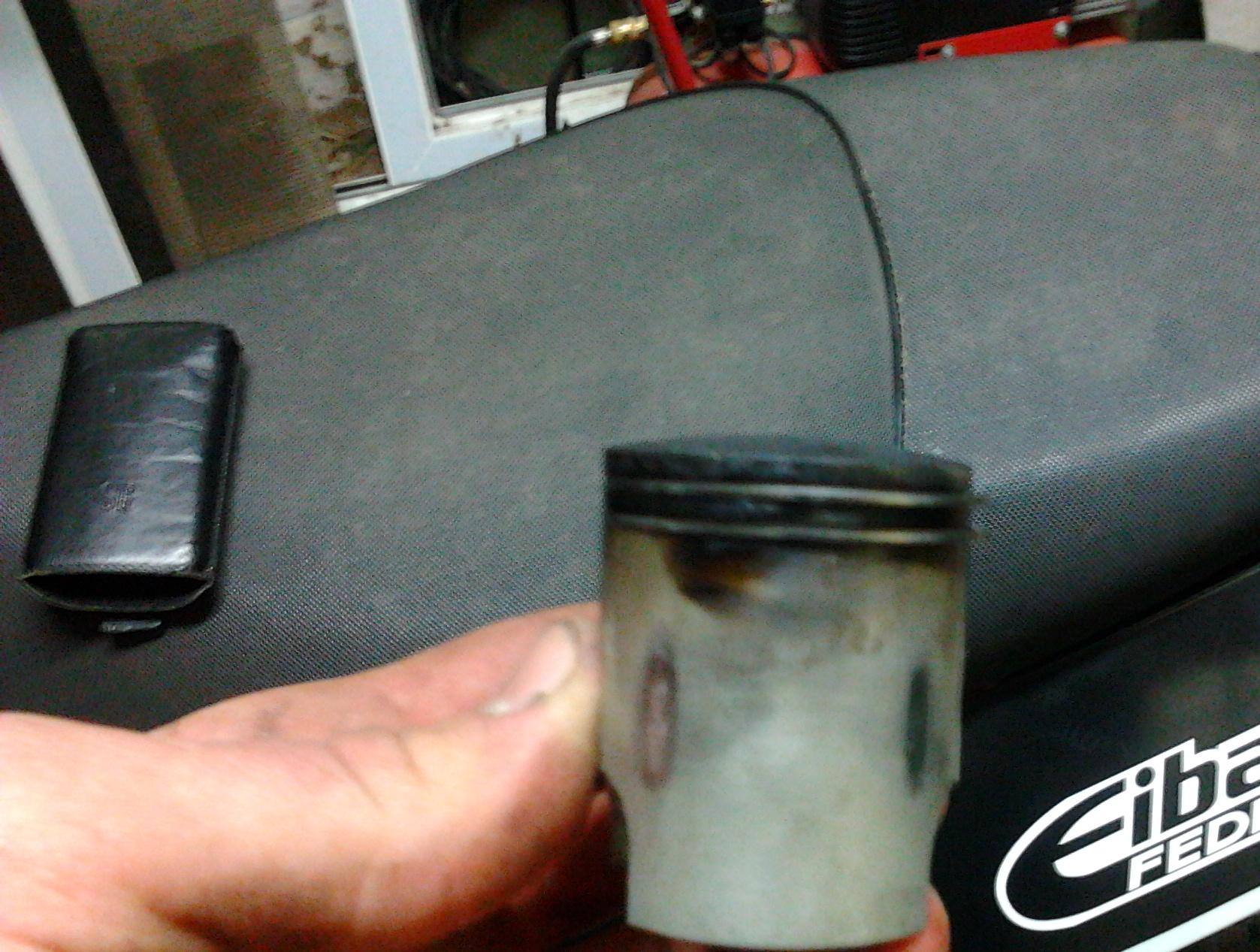

вообщем мужики такие вот пирожки я обнаружил
по всей видимости расточка моего цилиндра была не совсем ровной ("проверенный мастер") подвёл однако, но всёравно проблема не в этом была ну точнее они вместе усугубляли одну общую не знаю куда теперь копать перебирать весь двиг? колоть? или что посоветуете?

в чём ещё может быть проблема кроме подсоса воздуха?
