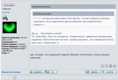

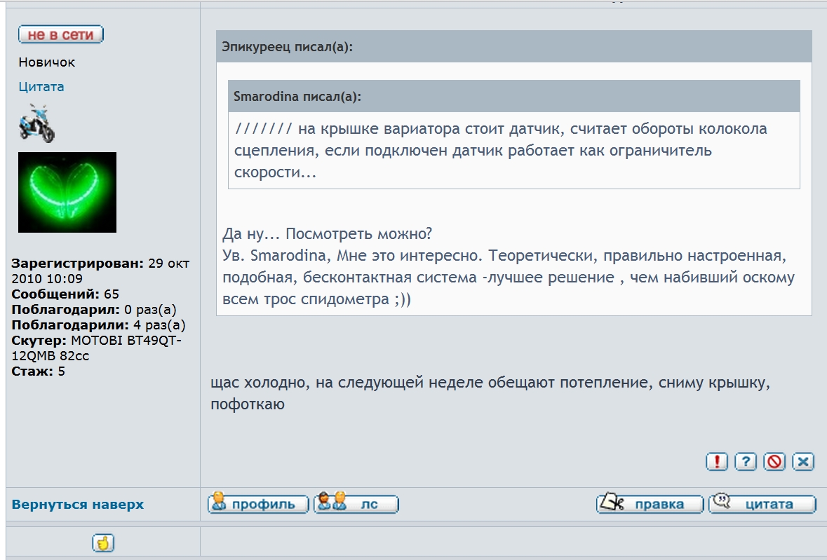

Делаешь - молодец! Удачи тебе! Но тебя не смущает то, что ты разговаривашь сам с собой? Ведь все это давно сьели... и сходили. Но на вопрос Эпикурейца ты не ответил. Первоначально вроде были причины.... а потом по ходу этот вопрос затерли...
раньше 3-5 лет назад, творил всякую хрень, писал на форуме, обсуждалось активно... а щас делаю вроде толково, а обсуждений нет... ну я то не зря назвал тему бортовиком, я просто записываю сюда что делаю с мопедкой.
на счет крышки:
вот как оно было в оригинале
естественно на колоколе наплыв как на генераторе. все загвоздка в я думаю в коммутаторе...
вот на другой крышке
но нет резьб.
на мопед поставил новую крышку, пришлось нарезать резьбу. но датчик буду ставить новый... старый не выкрутился...
