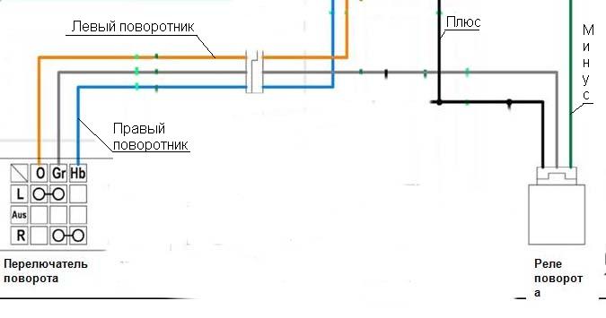

Вот часть схемы, для наглядности:

у меня от переключателя поворотников идут 5 проводов.я думаю что у меня переключатель поворотов неисправен.как нибудь можно проверить выключатель?в схеме ничего не понимаю,извини но не доходит до меня эта схема
