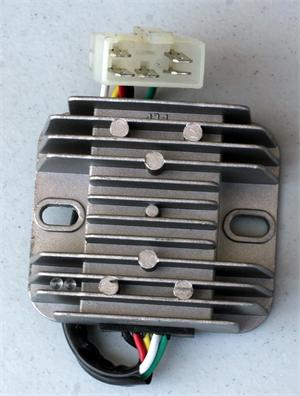

Я проверял, он точно питается от РР постоянкой, я это узнал когда искал куда подключить подогрев ручек. Но решил, что к 20Вт(!) обогатителя еще 30Вт (максимально) будет много и запитал от АКБ (там я разгрузил, заменив все лампы кроме головного света светодиодами).
Комментарий к файлу: регулятор почти такой, только отдельно выходит еще один провод на обогатитель

 Заголовок сообщения: Re: Не заводиться со стартера.
СообщениеДобавлено: 27 Feb 2011, 17:06
Алексей84
Гы, а там точно постоянка.
Или это просто регулятор пользует обогатитель как шунт?
СообщениеДобавлено: 27 Feb 2011, 17:12
Зарегистрирован: 02 Feb 2010, 13:01
Сообщений: 46
Скутер: UMC UM49qt-2
Точно. Мультиметром пользоватся умею, сам удивился.
Вот что нашел про DC CDI http://www.alibaba.com/product-gs/31801 ... parts.html
в таблице написано, что может работать только с РР.
И в этом даже опережение угла зажигания есть
