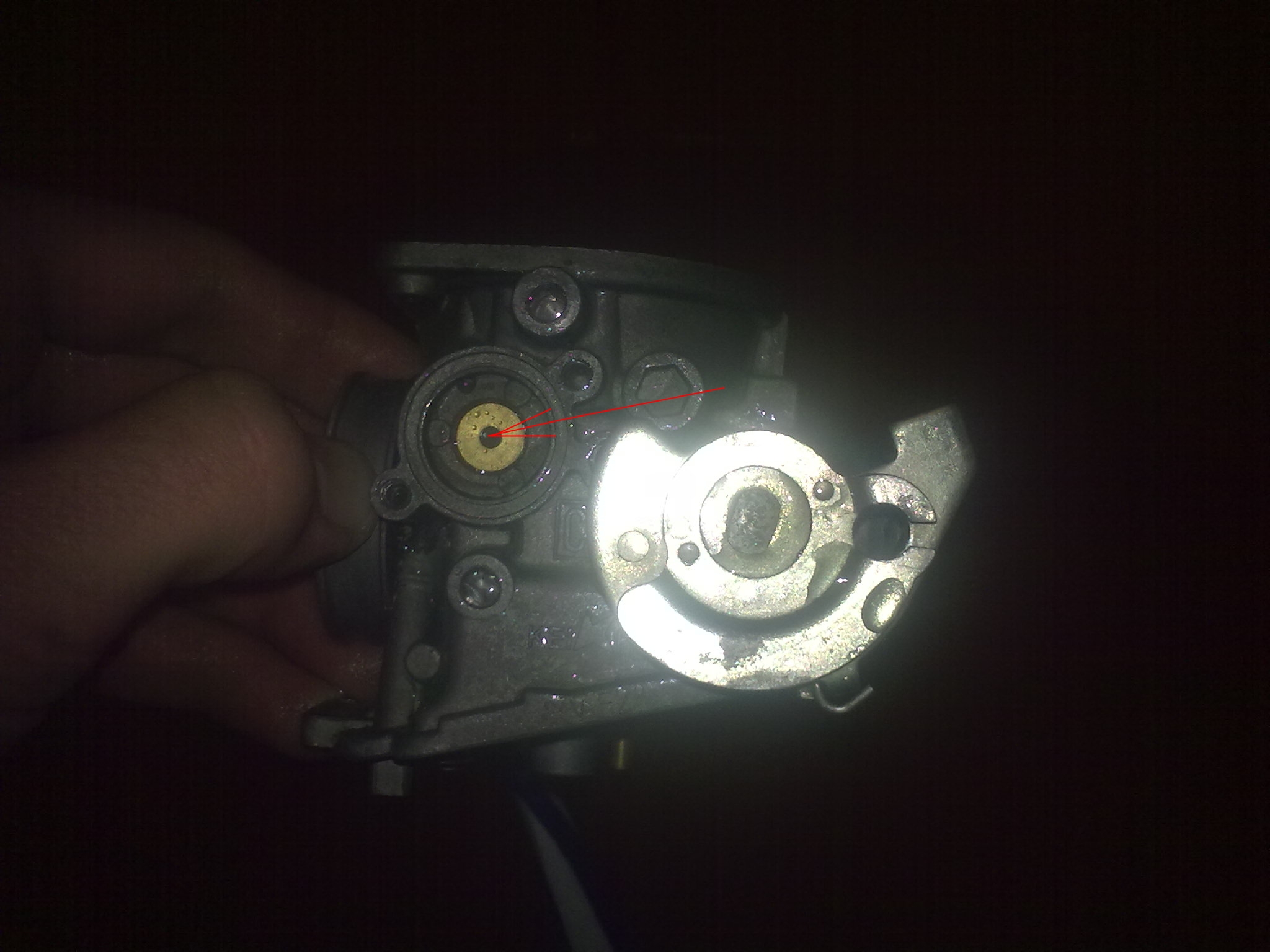

Вот про этот клапан я постоянно говорю.Заглуши его и попробуй проедься.
06042010511.jpg [ 782.53 KiB | Просмотров: 3644 ]
