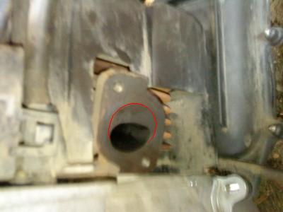

СообщениеДобавлено: 08 Apr 2010, 11:02
Пилить примерно так:
DSC00122.JPG [ 13.73 KiB | Просмотров: 3312 ]

а этот выход цилиндра он припаян к цилиндру или можно новый купить уже нормальной формы???
 Заголовок сообщения: Re: STELS-трактор )
СообщениеДобавлено: 08 Apr 2010, 11:06
Это одна целая чугунная болванка, или пилить или весь новый, от тактика, СиПиАй, кивей, венто

неее пожалуй новую покупать это надо будет и поршня менять и вообще много чего делать ! над дорабатывать эту ! а какое расстояние до цилиндра от выхода к которому глушак крепится ?
СообщениеДобавлено: 08 Apr 2010, 11:28
3-4 см
Чугун точится надфилем легко.

ну напильником значит можно расточить....3-4 см это не так уж и много ! просто вопрос вот в том на сколько это прибавит тяги ???
СообщениеДобавлено: 08 Apr 2010, 11:36
Ну если вообще запилишь цилиндр в точности как у вышеупомянутого Тактика, то тяга будет примерно как у него.
Но пилить придёться весь цилиндр.
