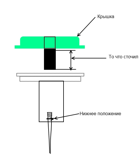

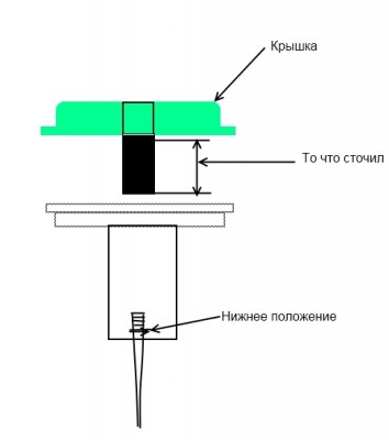

Kuzin007
Поднял иглу до максимума, потом на пластмассовой круглой крышке карбюратора, которая закрывает мембрану и стокан с иголкой, подтачил пластмасовый стержень, куда одевается пружина, что бы игла поднималась выше. (вычитал на каком то форуме)
Еще с воздухана снял крышку с сеточно на воздухозаборнике, и отрепетировал карб.
Комментарий к файлу: рисунок
.jpg
.jpg [ 35.96 KiB | Просмотров: 3335 ]
Если у тя такой же дыр, то там школа спидомета до 60, так у меня стрелка ложится почти горизонтально (ложилась :'( ) пока не упиралась об корпус спидометра.
Все вроде ничего больше не делал, а , ну и ремень износился всего лишь на милиметр.
