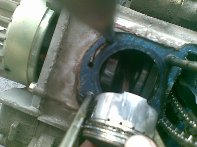

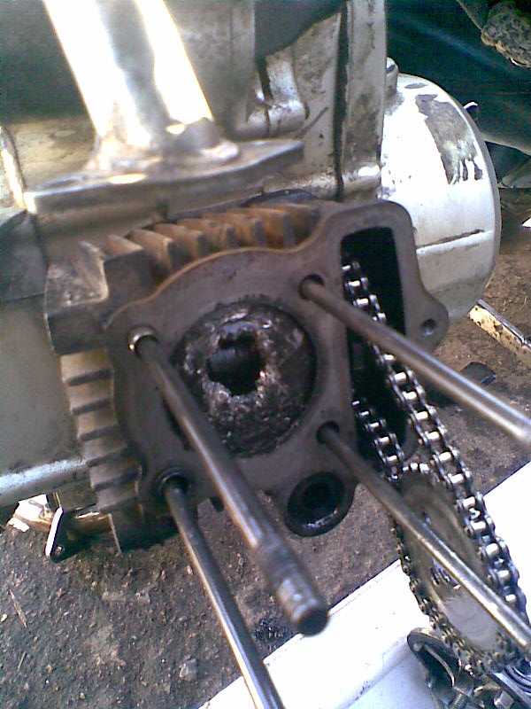

Свежинькие трупы весны 3 и 10 марта (слабонервным не смотреть),а виновата прокладочька на герметик посажена. Мажте,мажте побольше герметика разного черного,белого,красного(от мастеров всего СНГ Спасиба,что без роботы не оставляете)!
ПРИМЕЧАНИЕ: НЕ ПОВТОРЯЙТЕ ЧУЖИЕ ОШИБКИ НА СВОИХ И ЧУЖИХ СКУТИНКАХ!!!
Комментарий к файлу: Окно в Эвропу или поздно пить Боржоми...

Первое красиво, но явно не из-за прокладки... ИМХО, чувак ошибся с установкой ГРМ и поршень столкнулся с клапаном. Второе - банальные притир... перегрев или недостаток масла...
Я лично не вижу тут ничего связанного с прокладками.

фото не айс конешно но нада смотреть куда нада и увидиш што герметик на прокладке и еще в цилиндре осталось,вобщем масло в голову не шло,перегрев ,прихват ,зверский износ цепи ГРМ, зависание клапанов на высоких оборотах(где красиво), писец вобщем!

На фото действительно не видно ничего прокладочно-криминального... если конечно заранее не знать куда смотреть... А вообще юзание герметиков это тоже искусство. При правильном применении - реальная вещь. Я свои движки все собирала с герметиками. Тот впускной тракт, коробка фильтра. Куда надежнее, если 100% знаешь что там и воздух не сосет и грязь не летит. Ну а если сдуру намазюкать герметику в маслоканалы и пр, то тут конечно нет слов...
