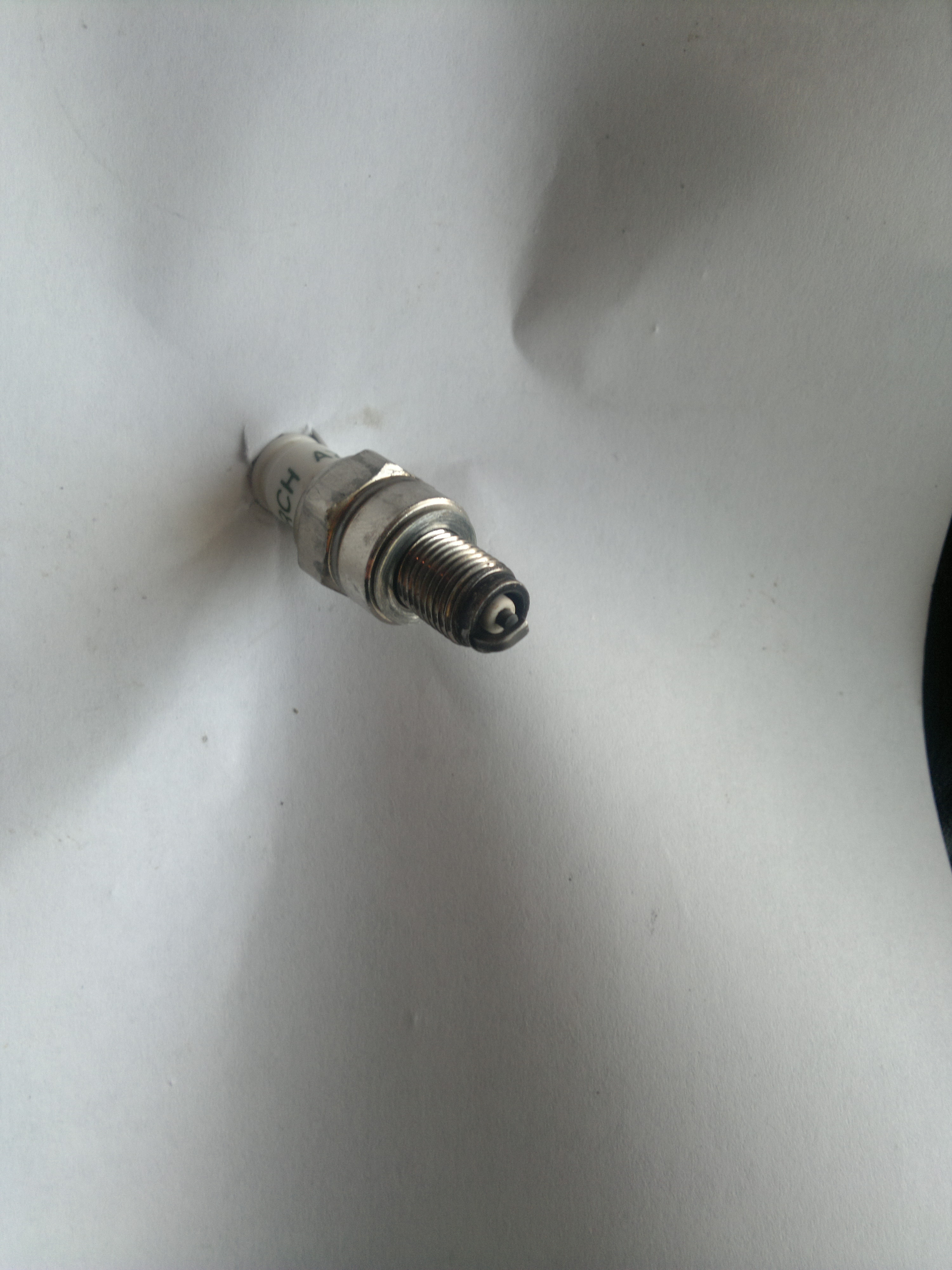

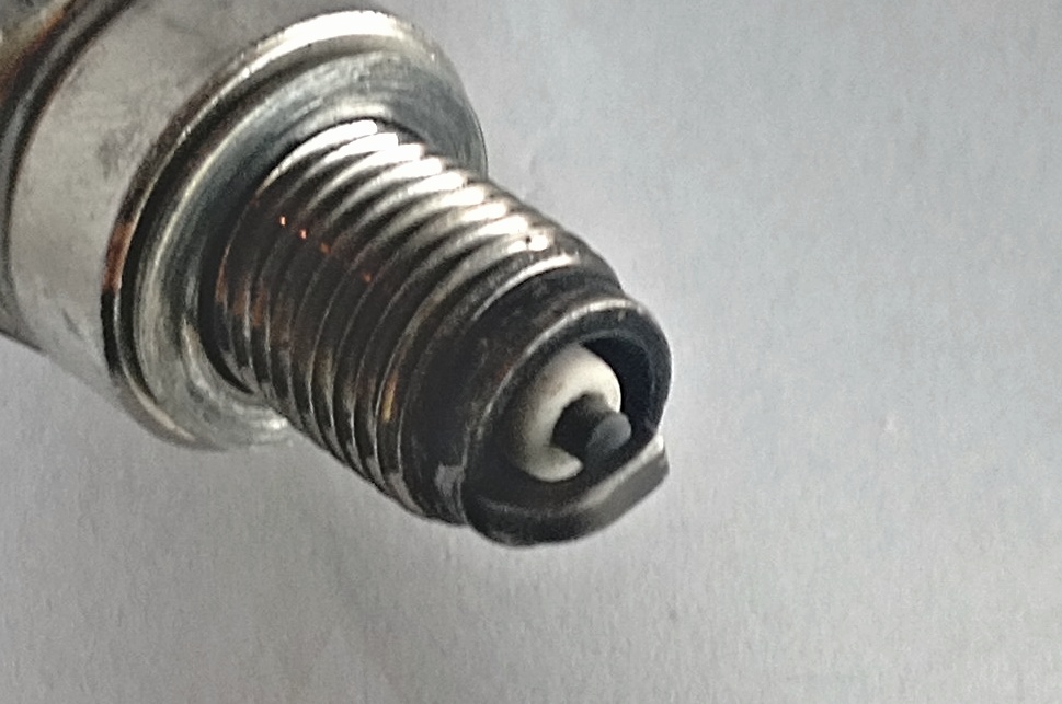

Выложи фото свечи.
 Заголовок сообщения: Re: Не могу настроить карбюратор.
СообщениеДобавлено: 10 Jun 2015, 13:27
Сообщений: 706
Откуда: Рязань
За дальнобой 2-й степени. (1)
Изолятор абсолютно белый.лучшего качества сделать не могу

Сколько на этой свече пройдено км?
СообщениеДобавлено: 10 Jun 2015, 14:08
Сообщений: 706
Откуда: Рязань
На этой 200 км
СообщениеДобавлено: 10 Jun 2015, 14:15
эта была выкручена после пробега 599 км, скутер прошел 3000 км, все настройки карба заводские.

Фото одной свечи.
После 10 ти часов работы.
После работы порядка 200 часов.
Настройки заводские. Если кому интересно, пересчитайте 200 часов на пробег скутера.
Двигатель работал на максимальных, практически, для него, оборотах, непрерывно в течении 3-4 часов - пахота. Порой при температуре воздуха +25.
Пока не сгорел.

Если по нагару на свече исправного 4Т двигателя пытаешься понять, что смесь бедная, или богатая - это шизофрения.
Кто бы что не писал, состав смеси приблизительно может показать только газоанализатор и кислородный датчик.
По свече видно только как она закоптилась, но не видно в результате чего.
И да, смесь не должна быть богатой или бедной, на исправном двигателе она может колебаться от обеднённой до обогащённой.
Зря поднимал мёртвую тему.
