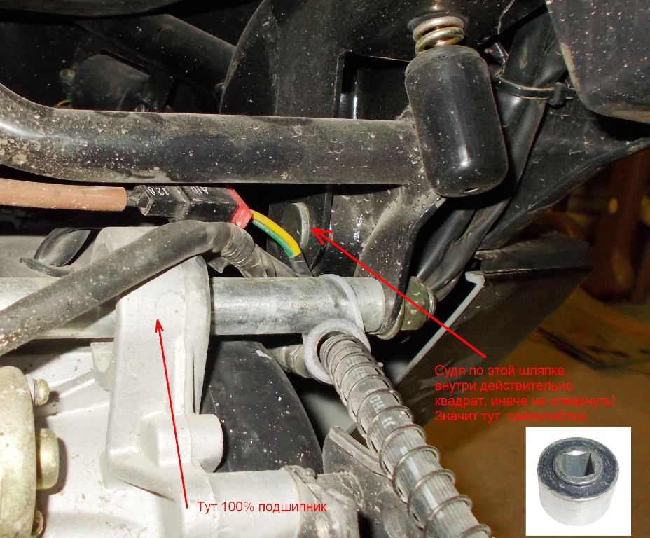

Дело в том, что двигатель и маятник крепиться к раме через подшипники, т.е жёстко. Сайленблоков в моей схеме нет. Может поэтому так ощутима вибрация?

funix, вы правы! Посмотрел фотки внимательно, там скорее всего сайлентблок, так как шляпка с обратной стороны круглая... Посмотрите тогда на пружинный подвес в этой системе. Такое впечатление что там не хватает чегото (упора резинового или подушки какой. Снизу втулку резиновую вижу, а сверху?)?
сайлентблоки.JPG [ 669.1 KiB | Просмотров: 5641 ]
 Заголовок сообщения: Re: Волнообразная вибрация двигателя 1p40qmb при движении.
СообщениеДобавлено: 06 Sep 2015, 17:38
Всего там хватает, двигатель крепится к подрамнику на подшипниках, подрамник к раме на неповоротных сайлентах, подрамник имеет 1 степень свободы вверх и вниз, держат его сайлентблоки и вверх усилены пружинами. Можно немного поменять расположение двигателя ( выше \ ниже) если вставить в пружины короткие болты с широкими шляпками и количеством шайб подобрать оптимальную величину. Без надобности данный узел трогать не стоит.
СообщениеДобавлено: 06 Sep 2015, 18:48
Все на месте. Сайленты эти работают на скручивание, совмесно с пружинами отодвигая двигатель вниз ( при минимальной нагрузке), при большой нагрузке дополнительно амортизируют, поэтому заднему аморту легче и никто не жалуется что долбит по жопе :)
