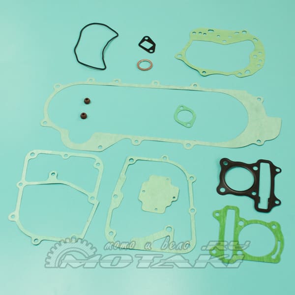

Набор прокладок весь поставил тот что на фото?
Я имею ввиду под головку вместо штатной стальной прокладки такую порнографию поставил как в этом наборе?

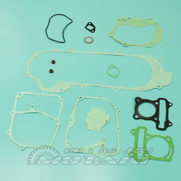

GRO, я не из этого набора ставил, на этой фотке просто лучше видна была прокладка, про которую я хотел спросить и не нашел куда применить. Вот именно те, что я ставил:
nabor_prokl_sc72cc_12d_13pc-600x600.jpg [ 23.87 KiB | Просмотров: 6627 ]
