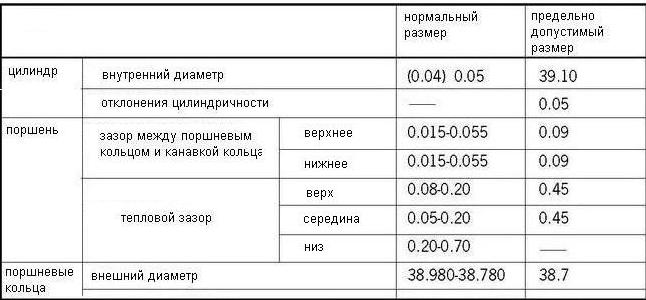

тут одну таблицу нашёл с зазорами колец, хз - то, не то

Похоже то, что на картинке и то, что тебе дали - разные вещи.
Видимо головка от 125сс.
