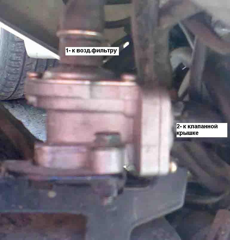

Вот свежее фото
В разобранном виде, по моей ссылке выше.
...за лепестковым клапаном какойто баллончик с коробочкой на нем ЭТО ЧТО? К этой коробочке что нибудь подходит? По идее должен быть шланг к возд.фильтру
konti1679 писал(а):
Чёрная трубка и фильтр на крышке клапана действует как шумо изоляция и фильтр
Опишу яснее: "баллончик с коробочкой"- это шланг переменного диаметра с вставленным в него воздухозаборником (т.е. шланга к возд.фильтру от лепесткового клапана- нет). В заборнике есть кусочек поролона (гасит шум и фильтрует забираемый воздух)
Эпикуреец писал(а):
...стреляет в глушитель при длительном сбросе газа. Если заглушить эту экологическую трубку на 2-х болтах. Всё прекращается... Система работает, отсекает на сбросе газа подачу воздуха наглухо,а скут стреляет себе как будто это не его приблуда.
Кто встречался, кто глушил, почему, кто смог побороть и как?
Не понятно- стреляет с уже заглушенной трубкой или в стоковом варианте? Такую систему, как на фото выше, я удалял (по просьбе владельцев- они опасались, что "чихание" это неисправность) снимая трубку и клапан и прикручивая к головке вместо трубки металлическую пластину (толщиной 2-3мм, с 2 отверстиями под шпильки) с паронитовой прокладкой.
Ещё раз отмечу, что с такой системой, как на фото выше, "чихание" при сбросе газа- результат не отказа этой системы, а её упрощённости китайскими товарищами (нет вакуумного отсечного клапана, гарантированно закрывающего подачу воздуха)
В стоковом конечно. Ваккуумный отсечной клапан есть и работает. Проверено, отсекает. В том то и весь прикол. Причем если отсоеденить и заткнуть болтом трубку лепесткового клапана скут прекращает стрельбу по преследователям. На подножке стрельбы не добиться никакими ухищрениями.

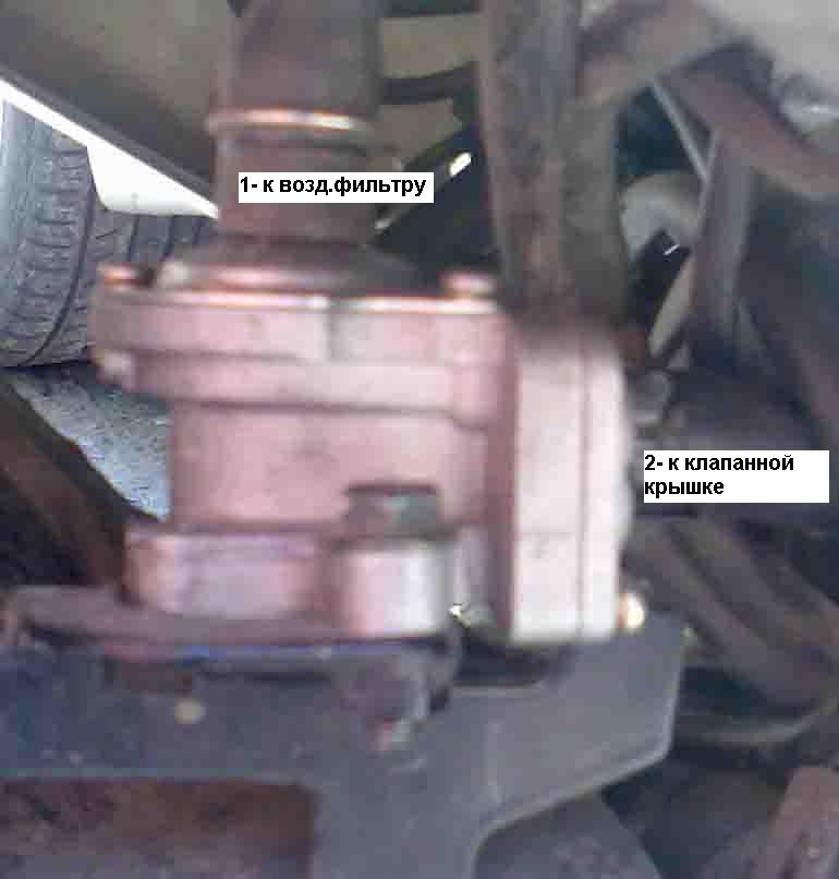

мое фото вот: трубка 2(подписано "к клапанной крышке") резиновая идет к металлической и на башку под 2 болта, сейчас она снята со своего штуцера, штуцер заткнут аптечной пробкой "а ля колпачёк", в трубку вставлен болт. И глушитель поэтому не стреляет. Ваккуумная трубка подходит снизу на этом фото её не видно.
т.е. На отсечную трубку одет шланг (у вас не так?), который я заткнул болтом.

Теперь ясно. Стало быть причина кроется в отсечном- либо не закрывается плотно, либо просасывает лишний воздух мимо карбюратора (через ваккумный шланчик).

Щас... "Герметично там все, на язык" ваккуум держится сколь угодно. В клапане тоже.
 Заголовок сообщения: Re: Экологическая система скута.
СообщениеДобавлено: 23 Май 2010, 19:34
Сообщений: 730
Стаж: ¿
Тем не менее чудес не бывает. Я бы разобрал отсечной и посмотрел что там внутри (нет ли заусенцев и т.п.)
Если ты создаешь разрядение в ваккуумной трубке и затем проверяешь отсечной, убеждаясь что он герметичен, скажи, зачем его в третий раз разбирать? ОН РАБОТАЕТ. Нет там ничего, устройство простейшее. Промыто и продуто 2 раза. Лепестковый запирается, а он сука стреляет! До разборки не стреляло. Собрать по другому в принципе нельзя. Головоломка... Ладно, есть у меня сосед с таким скутом. Возьмем для промывки че нить, посидим разберёмся.

Что есть отсечной клапан, где на вашем рисунке он показан.

p.s. На второй схеме поправил место забора вакуума, но, думаю, Эпикуреец уже понял
